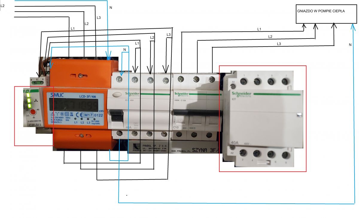

    Witam forumowiczów.
    Na wstępie chciałbym zaznaczyć iż przeszukałem forum pod kątem interesującego mnie tematu i znalazłem coś bliskiego jednak nie dokładnie odwzorowującego moją sytuację. (https://www.elektroda.pl/rtvforum/topic3841107.html) Schemat podłączenia urządzenia CZF 311 i stycznika.
    jak dokończyć podłączanie CZF 311 (czerwona obwódka po lewo) ze stycznikiem (czerwona obwódka po prawo) a może jeszcze czegoś mi brakuje? Proszę o pomoc.
    • Jak dokończyć podłączenie CZF 311 ze stycznikiem do pompy ciepła? MOJE CZF311.jpg (1.4 MB) Musisz być zalogowany, aby pobrać ten załącznik.

    Gruntowa NIBE 1145-8 PC (https://www.nibe.eu/pl/pl/produkty/pompy-ciepla/gruntowe-pompy-ciepla/f1145-pc). Może i nawet ma swoje jakieś zabezpieczenie, ale nie była tania, więc chciałbym chronić elektronikę i sprężarkę dodatkowo.

    Jak dla mnie jest to zbędny gadżet, który na nic się nie przyda i nic ci nie ochroni.
    Ponadto stycznik musi cały czas pracować i może się okazać, że ulegnie uszkodzeniu w najmniej spodziewanym momencie.
    Tak jak i czujnik.

    Ze wszystkiego co mi instalatorzy zalecali to żebym zamontował czujnik zaniku faz , wybrałem czf 311 bo nie zajmuje dużo miejsca, czy to jest jest aż tak awaryjne?

    Awaryjności nie da się przewidzieć. Mam takie (inny typ, ale producent ten sam) gdzie kilka działa już ponad rok, ale były takie co po kilku miesiącach padały.
    Producent pompy o takim zabezpieczeniu nie wspomina. A sprężarki silnik trojfazowy nie napędza.
    Ale jeśli dalej się przy tym upierasz to raczej należy zastosować CZF-2B lub CZF-2BR kontrolujący styki stycznika.
    A pompę chcesz za pomocą gniazda przyłączyć?
    Jeśli tak to RCD musi być 30mA a nie 300mA jak sobie narysowałeś.
