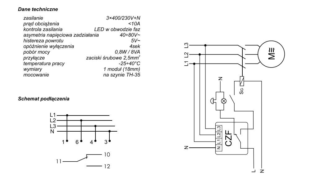

Użytkownik zainstalował czujnik zaniku fazy CZF-311, jednak napotkał dwa problemy: stycznik główny nie włącza się automatycznie po zaniku fazy, a także nie jest jasne, jak ustawić pokrętło napięcia (40, 60, 80 V). W dyskusji zasugerowano, że problem może wynikać z nieprawidłowego podłączenia czujnika oraz z ewentualnych usterek stycznika. Użytkownik został poinstruowany, aby sprawdzić napięcie na cewce stycznika oraz ustawić pokrętło na minimalną wartość asymetrii napięcia. Wskazano również na konieczność zapoznania się z instrukcją obsługi czujnika.
