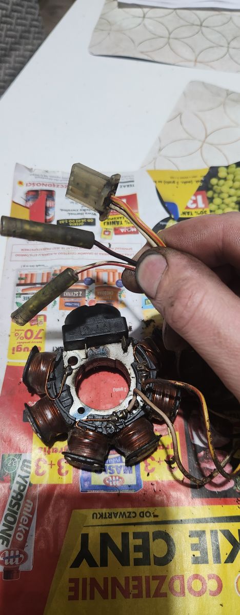

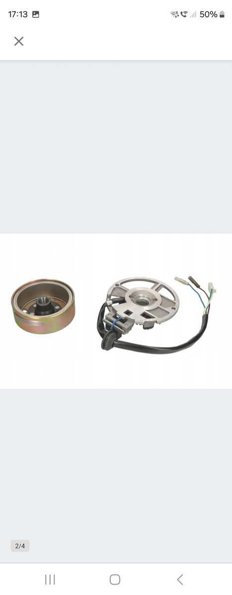

    Witam kupiłem nowy iskrownik do skutera jakim jest Aprilia rally lc 96r Silnik minarelli horizontal chłodzony cieczą
    Brak świateł po wymianie iskrownika w Aprilia Rally LC 96r

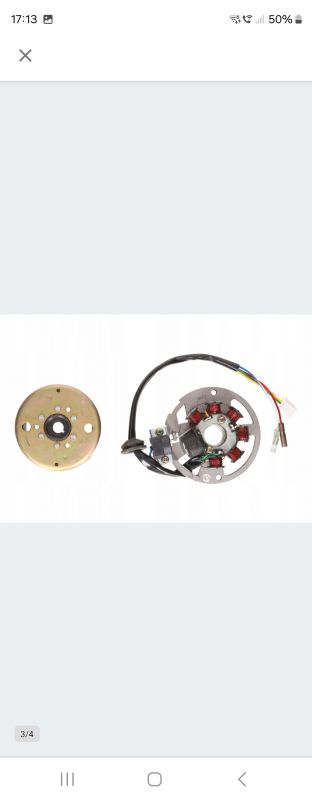

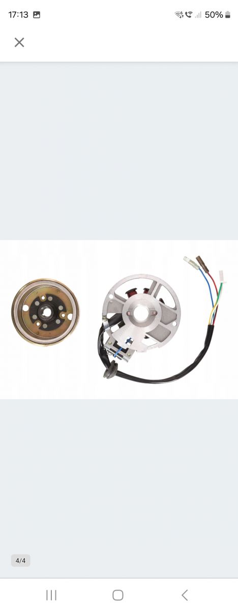

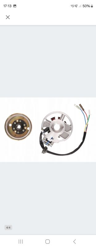

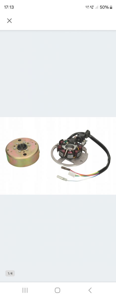

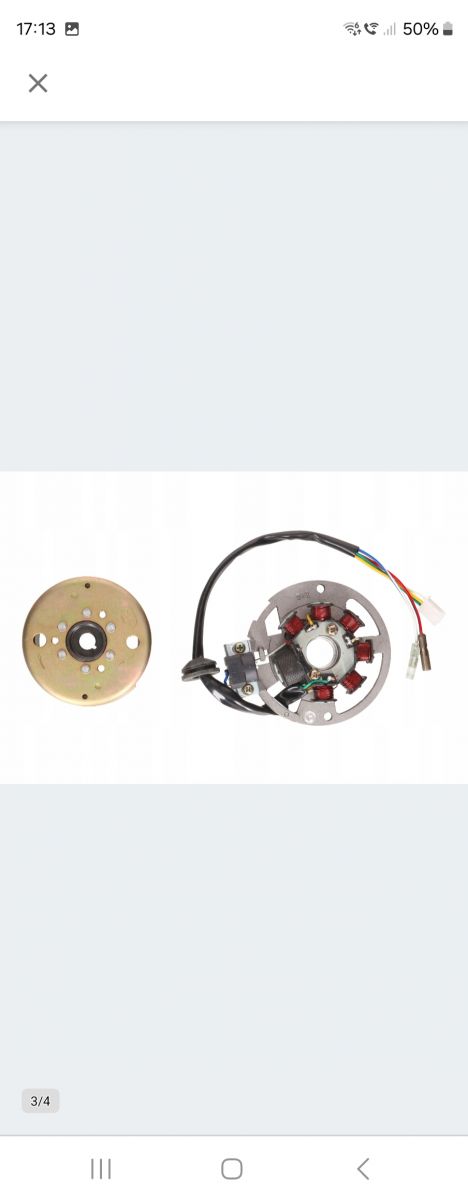

    https://allegro.pl/oferta/iskrownik-kolo-magnesowe-2t-minarelli-power-force-15157597436
    Kolory kabli są inne ale wzorując się na starym iskrowniku połączyłem kable i skuter odpala.
    Problemem jest brak świateł w skuterze i nie wiem czy jest ładowanie.
    Przy iskrowniku jest wtyczka 3 piny
    Nie zmieniałem kolejności kabli tylko ją wpiołem do instalacji skutera.
    Czy da się to naprawić?
    No zmienić kolejność kabli ?
    Czy iskrownik się nie nadaje do tego skutera?
    Dodam że w starym iskrowniku na którym światła działały.
    Wychodzi tylko 2 kable w tej kostce co jest dziwne bo w kostce instalacji skutera są 3 kable z czego w tedy jeden pozostaje nie połonczony.
    Dodam zdjęcie poglądowe.
    W starym iskrowniku pod cewką impulsatora wychodzi jeden kabel a cewka jest podłonczona do statora
    W zakupionym wychodzi kabel jako trzeci do kostki proszę zobaczyć.

    Zamieniłem miejscami dwa kable zewnętrzne we wtyce.
    O
    I światła świecą.
    Świeciły z jednym kablem środkowym.
    Mam nadzieję że tak jest dobrze.

    Bo to nie jest zapłon do skuterów z silnikiem Minarelli, tylko zapłon do chińskich skuterów z klonem silnika Yamahy Jog, dlatego przewody w złączu są zamienione.

    Zawsze w instalacjach elektrycznych italiańskich skuterów był doprowadzony przewód masowy do tego złącza, ale w statorze go nie było. Masa iskrownika (i silnika) zależała od przewodu masowego rozrusznika (konektor oczkowy przykręcony pod śrubę mocującą rozrusznik).
    W statorze od chińczyka masz teraz zielony przewód który dodatkowo łączy masę instalacji elektrycznej z masą statora.
    Oczywiście przewód żółty zastępuje przewód żółto-czerwony statora oryginalnego, a przewód biały zastępuje przewód biało-czarny statora oryginalnego.

    A czy ten zielony przewód w nowym zapłonie, nie jest przylutowany do uzwojenia cewki jak na rysunku?
    Jak pan napisał tak podłonczyłem i światła działają.
    Podłonczyłem też dodatkowym kablem masę ramy z silnikiem, chyba to nie zaszkodzi?
