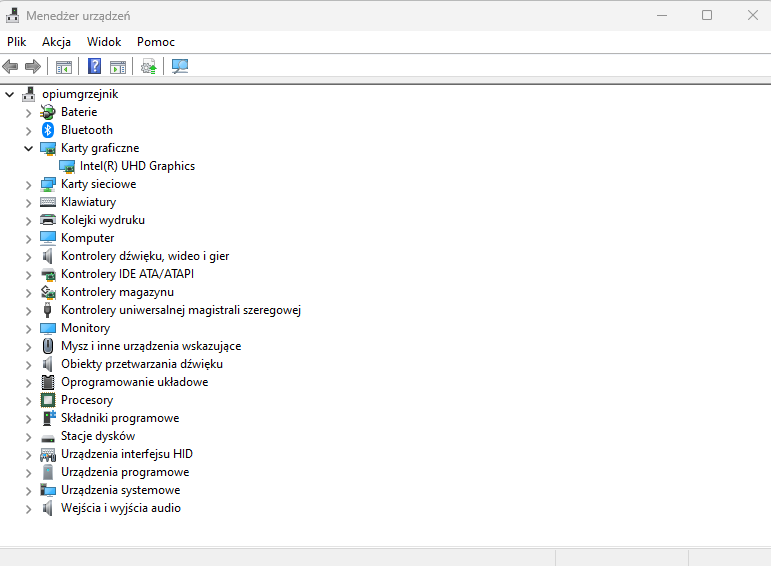

    Zrzut ekranu z Menedżera urządzeń na komputerze, pokazujący listę urządzeń, w tym karty graficzne Intel UHD Graphics.
    Mam laptopa, w randomowym momencie znikł mi ekran na drugim monitorze i karta graficzna(komputer zaczął chodzić na zintegrowanej z procesora) zformatowałem już komputer ale to nie pomogło ktoś coś >??

    Jaki model laptopa i monitora. Jaki rodzaj złącza w kablu sygnałowym do monitora.
    Próbowałeś użyć innego kabla? Sprawdzałeś z innym monitorem? Może masz inny laptop, by spróbować podłączyć zamiast Twojego?

    bardziej tu nie chodzi o to że monitor nie działa tylko to że tej karty graficznej dedykowanej nie moge używac a moge tylko używać zintegrowaną. Ale monitor to jakiś stary monitor 1440x900chyba podłaczony vga. A laptop to rtx3060 i7 10800H 16gb ram (msi katana gf76) także monitor to chyba tylko efekt uboczny tego że nie działa ten rtx3060 a tylko integra

    Aktualne sterowniki producenta laptopa i karty graficznej miałeś zainstalowane?

    Jak nie wykrywa GPU nawet po reinstalacji systemu to uszkodzone GPU lub układy odpowiedzialne za jego prace.
    Czeka Cię serwis, a czy naprawa będzie możliwa i najważniejsze czy będzie opłacalna to się dowiesz po diagnozie.

    wydaje mi sie że tak, lecz teraz nie moge wogole pobrać sterowników nvidia ponieważ pokazuje mi że nie mam karty nvidia na laptopie
