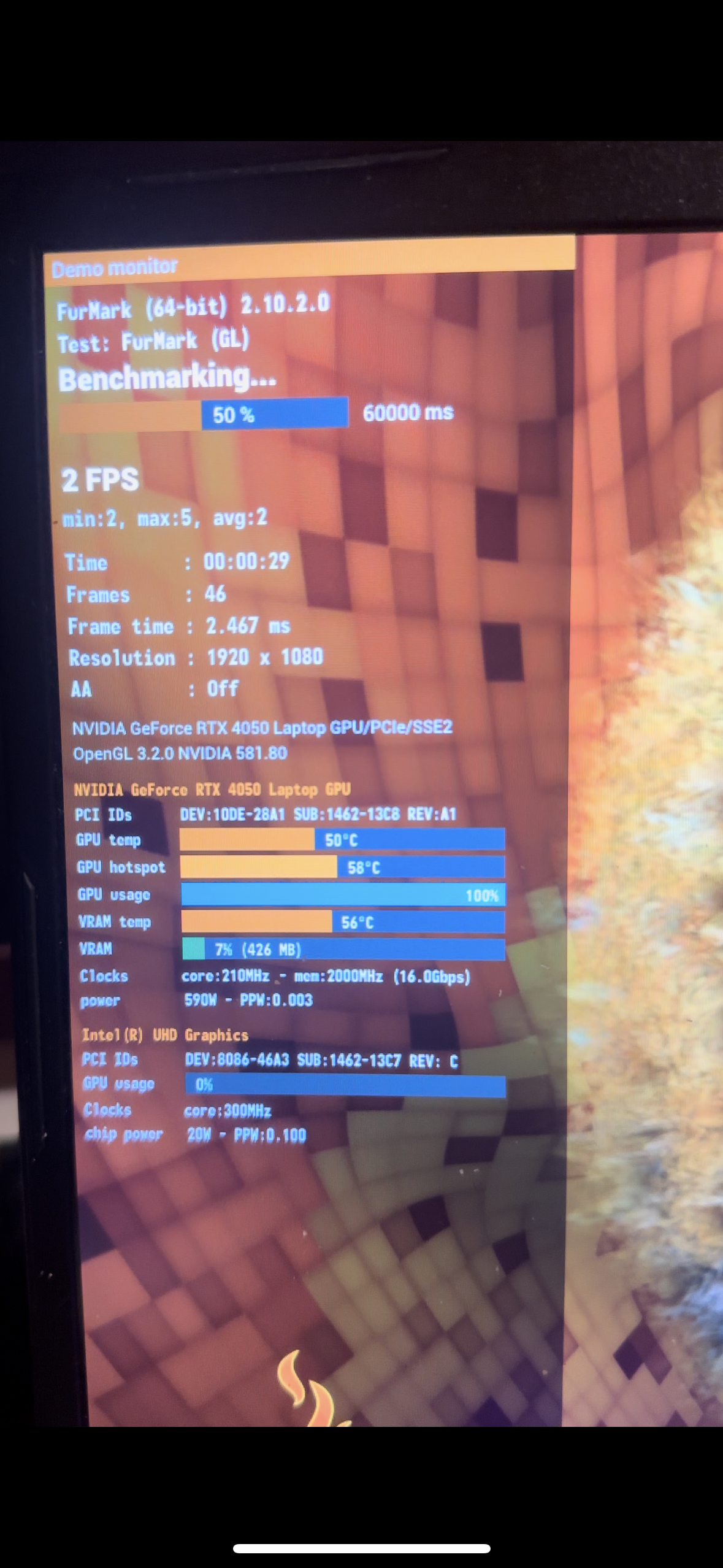

    Witam. Laptop MSI Katana 17 B12V. Ogromny spadek wydajności karty graficznej RTX 4050 — karta zintegrowana działa zdecydowanie lepiej.
    Próbowałem reinstalować sterowniki oraz zresetować BIOS — nic nie pomogło. Karta nie grzeje się, nie ma też żadnych artefaktów. Podsyłam zdjęcie z FurMarka. Gdzie szukać problemu? Zrzut ekranu z programu FurMark pokazujący test GPU RTX 4050 z niską wydajnością 2 FPS

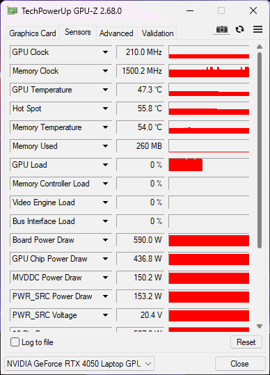

    Użyj np. GPU-Z, aby sprawdzić, czy zegary rdzenia/pamięci utknęły na prędkościach bezczynności. Jeśli tak, może to być konflikt sterowników, ustawienia systemu BIOS lub zablokowanie go przez usługę w tle.

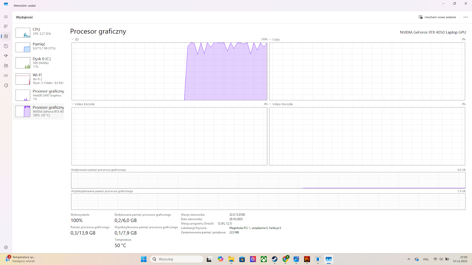

    Zrzut z Task manager > Performance (wydajnośc)

    Nie robiłem OC. Nie używam monitora.
    Poustawiałem wszystko, jak powinno być, dalej to samo — 2–3 fps.
    Przesyłam screeny.
    Tryb z taska jest podczas włączonego FurMarka w tle.

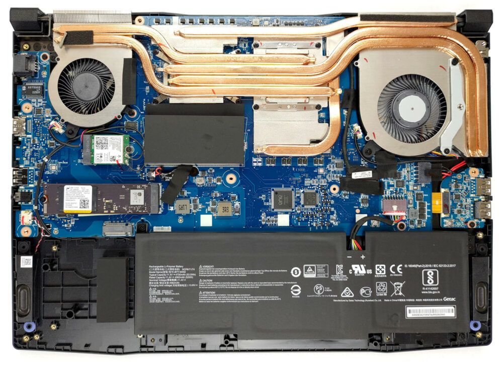

    Wnętrze laptopa z widoczną płytą główną, chłodzeniem i baterią
    - płyta (MS-15851), z kbc KB9548qf2

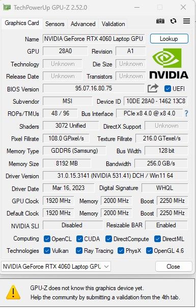

    Tam grafika RTX ma TGP max.105W w Dynamic Boost
    Zrzut ekranu GPU-Z pokazujący specyfikację karty NVIDIA GeForce RTX 4060 Laptop GPU

    Po kablu to samo. Matrycę bym odpuścił, gdyż na zintegrowanej grafice potrafi wyciągnąć około 15 klatek w FurMark i zdecydowanie już lepiej to wygląda.
    Ustawiony mam tryb „maksymalna wydajność”, dalej to samo.

    Z GPU-z wykresu wynika ,że masz za mała F gpu > tylko 210MHz
    Albo płyta (np. zasilanie RT8848a ,...), albo chip grafiki GN21-X2
    - w Device manager disc. grafika RTX widoczna?
    Ważne napięcia to 1,2V i 1,8V i syg. Enable na RT8848
    - na pin.EN RT88... idzie przez "logikę" i kilka tranzystorów, z nich wazny Q17 (dual Link )
    * otwiera logikę otwierającą EN RT8848

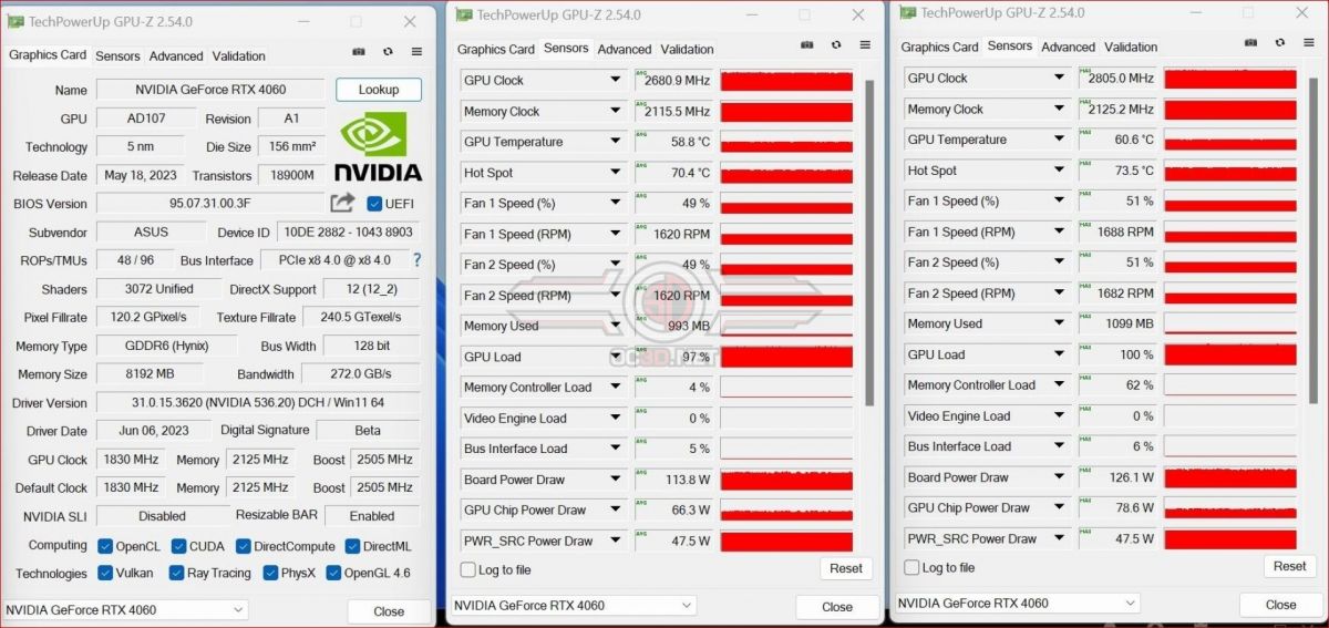

    To z dobrego chipa,. który ma 2680Mhz
    Porównanie parametrów dwóch kart NVIDIA GeForce RTX 4060 w programie GPU-Z

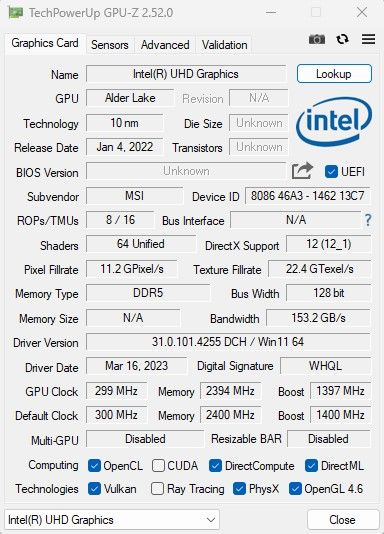

    To z iGPU posiadanego cpu
    - F tej grafiki to blisko 300 , czyli wiecej
    Zrzut ekranu GPU-Z przedstawiający dane GPU Intel UHD z zegarem 299 MHz

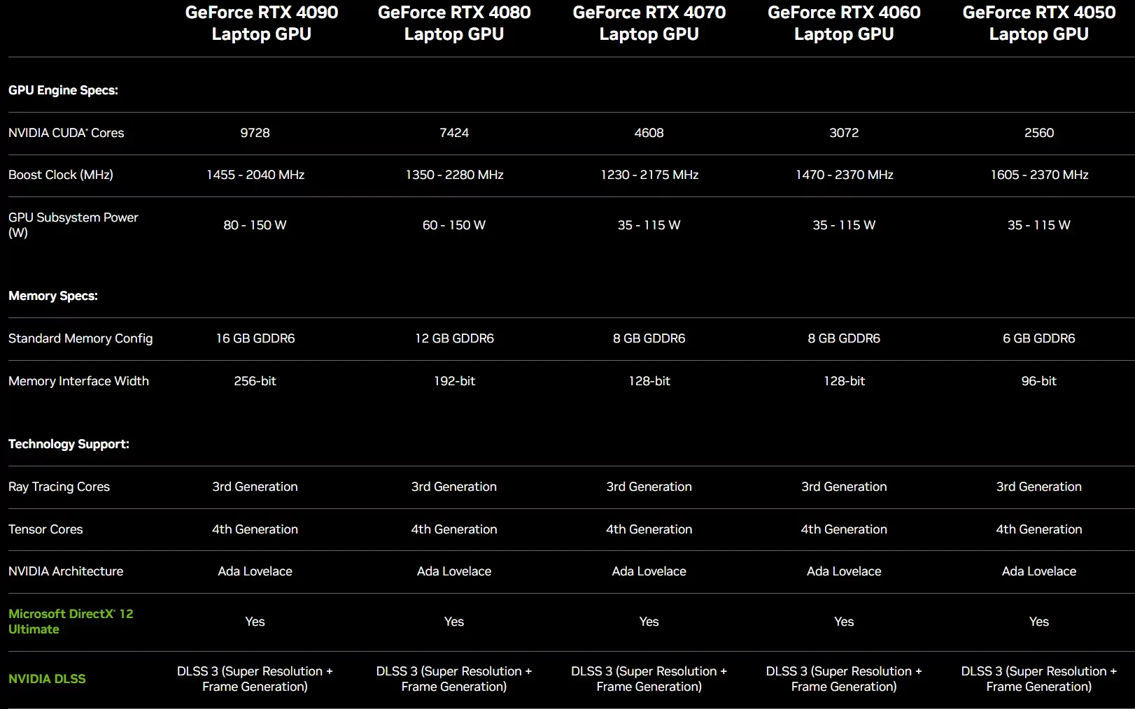

    Zależnie od producenta .. masz widełki : od 1605-..2370
