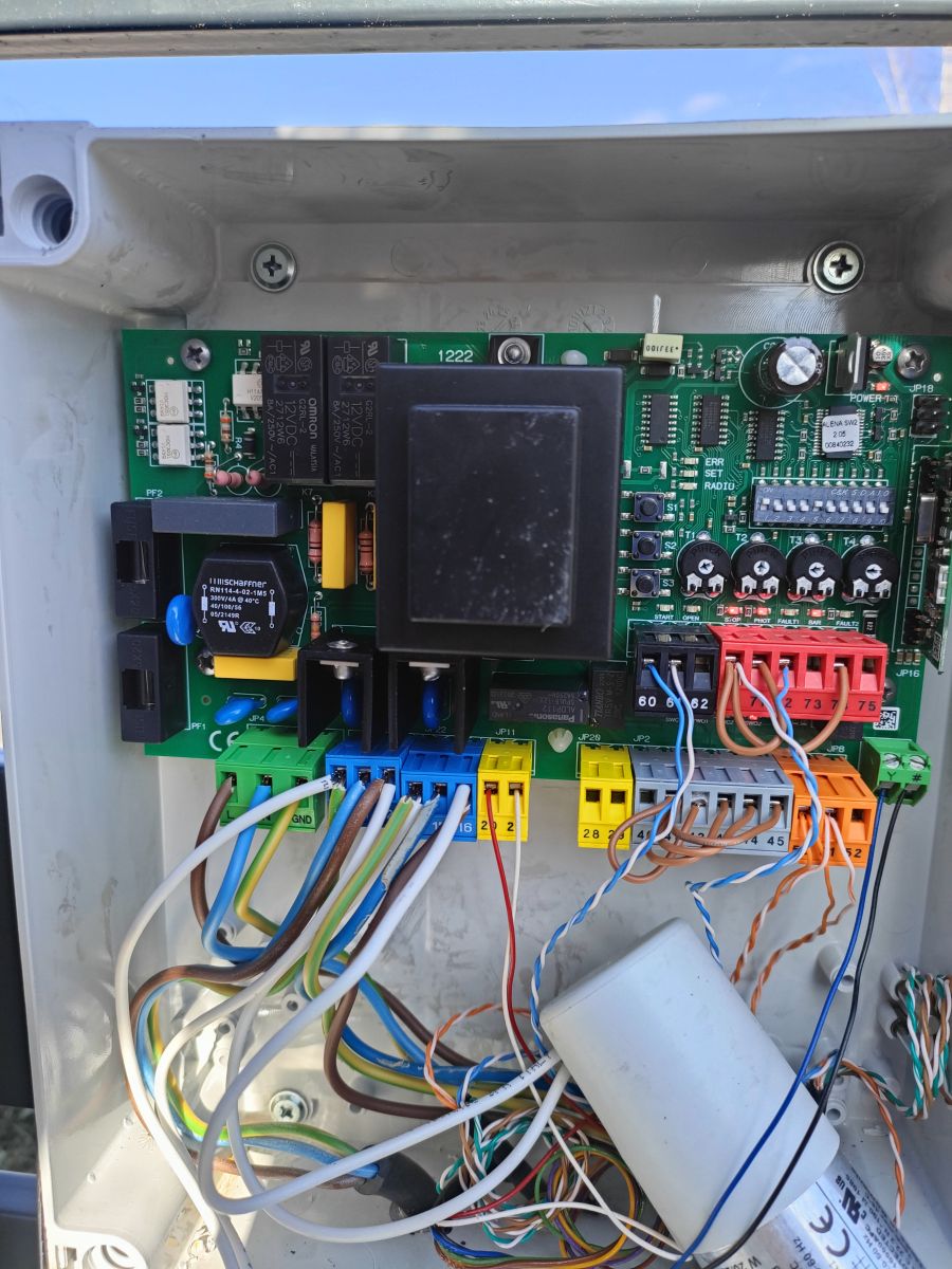

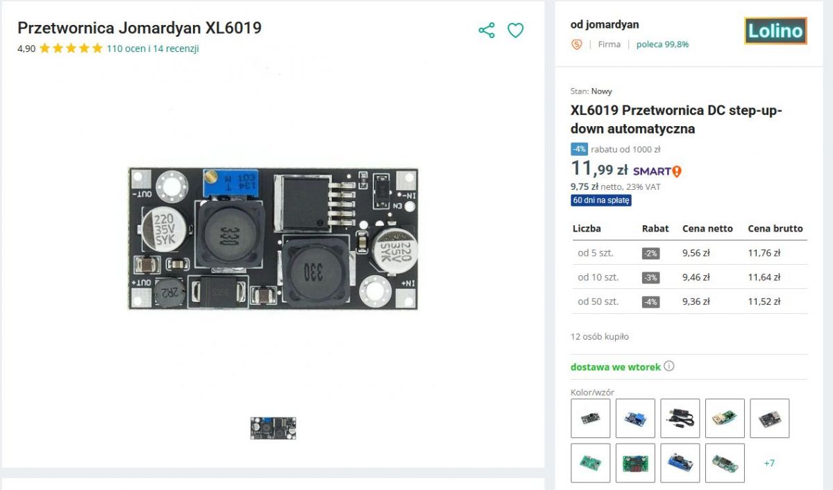

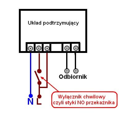

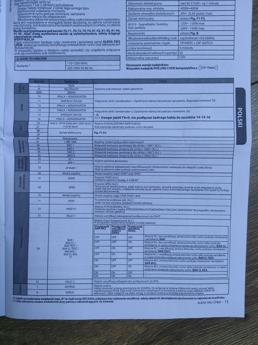

✨ Użytkownik planuje zainstalować oświetlenie podjazdu, które będzie sterowane z domu oraz automatycznie włączane na określony czas po otwarciu bramy wjazdowej. W dyskusji poruszono kwestie dotyczące doboru odpowiedniego przekaźnika czasowego oraz zasilania. Ustalono, że najlepszym rozwiązaniem będzie przekaźnik 24V AC, który można zasilać z zacisków centrali bramy (50 i 52). Zasugerowano również użycie przetwornicy do obniżenia napięcia, aby dostosować je do wymagań przekaźnika. Wskazano na możliwość zastosowania automatu schodowego lub układu z wentylatora łazienkowego jako alternatywne rozwiązania. Użytkownik został również poinformowany o konieczności zapewnienia stałego zasilania dla przekaźnika czasowego, aby mógł on podtrzymywać oświetlenie przez dłuższy czas.
