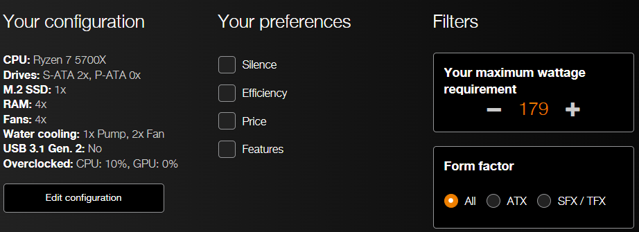

  • #9 20988547
    mzme
    Poziom 5  
    Posty: 31
    Ocena: 8
    Zrzut ekranu z konfiguracją komputera i kalkulatorem mocy zasilacza pokazujący zapotrzebowanie na moc 179W.
    Karta będzie pobierała do max 370W , jakim cudem wcześniej wychodziło ponad 680W ???
    #10 20988559
    Kasek21
    Posty: 45560
    Pomógł: 4965
    Ocena: 3518
    Olej te kalkulatory.
