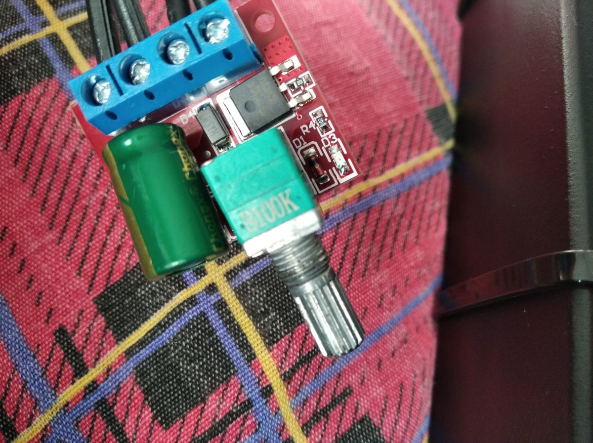

    Zasilacz nowy, sprawny, sterownik nowy, w przewodach i na konektorach panuje porządek, chyba coś na płytce z potencjometrem, tylko co...
    W sobotę mam imprezę, a sprzęt niesprawny...
    Dodaję zdjęcie PCB z potencjometrem - bardzo proszę, gdyby ktoś miał sugestie, jakiekolwiek będę bardzo wdzięczny.

    Bez pomiarów nie da się zdiagnozować modułu z potencjometrem. Szczególnie zdalnie, nie dysponując żadnymi danymi. Jest środa, jeszcze przed południem, więc bez problemu zdążysz do soboty wykonać pełną diagnostykę. Na ewentualną naprawę też będzie czas. Na płytce jest jeden element aktywny, który także warto sprawdzić. Oraz kondensator elektrolityczny bywa elementem, który może stwarzać problemy. Koniecznie przejrzyj też układ pod kątem "zimnych lutów". Jest ich mało, więc można profilaktycznie poprawić wszystkie połączenia.

    Potencjometr dam w sobie na pewno jest w porządku.
    Są tam 3 diody, kondensator, tranzystor i jakieś dwa układy.

    Moduł z potencjometrem to prawdopodobnie klasyczny regulator PWM na układzie NE555. Identyczny można znaleźć w sklepach internetowych w cenie poniżej 10 zł bez kosztów wysyłki. Szukaj po oznaczeniu "ZTA31469".

    Najpiękniej dziękuję za wskazówkę z modułem, kupiony został za 13 zł ( bez wysyłki ), wczoraj zamontowany, wszystko działa znakomicie. Problem rozwiązany.
