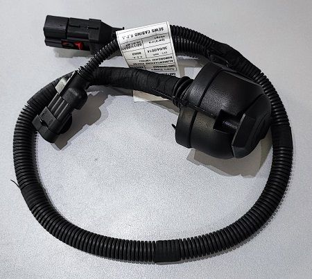

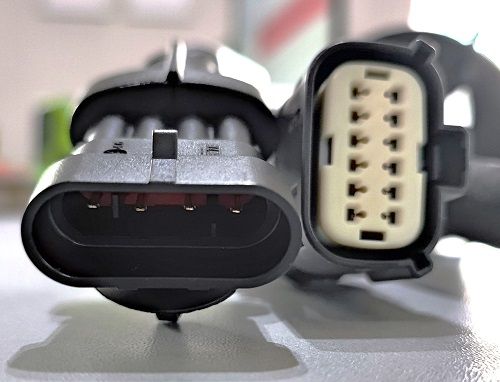

    Dzień dobry,
    proszę o poratowanie schematem, pinologią wiązki haka od oryginalnego modułu haka do gniazda przyczepy 13pin do samochodu IVECO DAILY 50C/35 3.0d 2021 rok, wywrotka, 7 miejsc.
    Załączam foto wiązki.
    Z góry dziękuję za okazaną pomoc.
    Wiązka przewodów do gniazda przyczepy 13-pin. Zbliżenie na złącza wiązki haka do gniazda przyczepy 13-pin w pojeździe IVECO DAILY 2021.

    Dzień dobry, problemem dla którego założyłem post było niedziałające gniazdo przyczepy.
    Powodem tej sytuacji jest nieprawidłowo ułożona wiązka pomiędzy modułem haka a gniazdem, przewody tej wiązki przecierają się o ramę.
