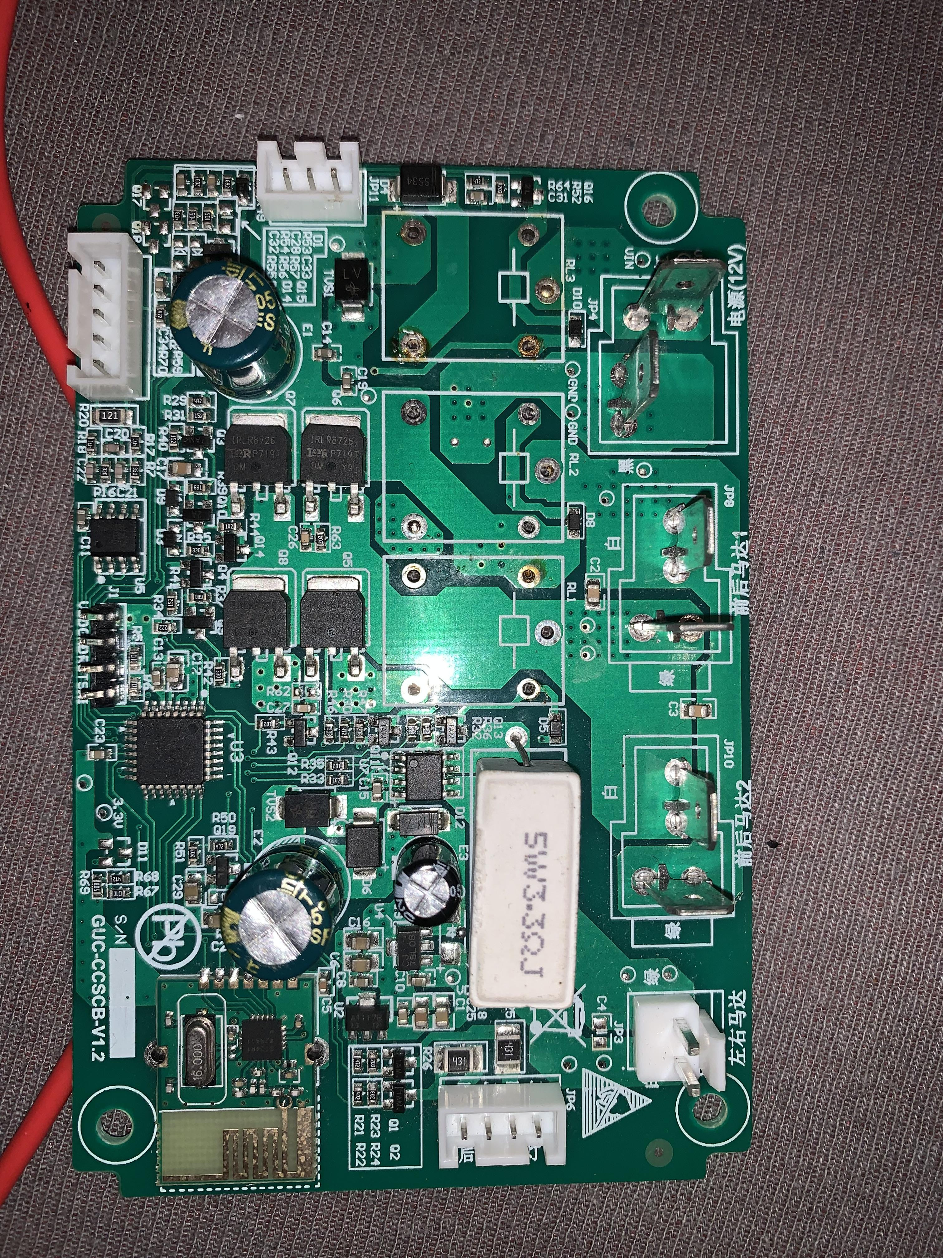

    Szanowni Państwo,
    Mam problem dotyczący dziecięcego samochodzika na akumulator 12V.
    Problem dotyczy tego, iż po naciśnięciu pedału gazu jedzie tylko do tyłu (pomimo wybranego ruchu w przód).
    Zmierzyłem wyjścia na silniki (samochód posiada dwa). Oczywiście bez obciążenia. Oto rezultaty jakie uzyskałem:
    Przy włączanym trybie jazdy w przód:
    1 poziom prędkości:
    6.58V
    2 poziom prędkości:
    4.18V
    3 poziom prędkości:
    0V, wynika to z tego iż po około sekundzie przekaźnik się wyłącza (podczas odpuszczenia gazu przekaźnik wykonuje znowu cykl włączenia i wyłączenia w takim samym odstępie czasowym, czego nie ma przy 1 i 2 poziomie prędkości.
    Natomiast przy włączonym trybie jazdy w tył uzyskuje ten sam woltaż niezależnie od tego jaki tryb jest ustawiony.
    W związku z tym, że samochodzik posiada dwa wyjścia na silniki, zmierzyłem je oba jednocześnie, co ciekawe na jednym wyjściu jest odwrócona biegunowość względem tego drugiego (wyniki są takie same, lecz ze wskazaniem minusa na multimetrze..).
    Same przekaźniki raczej nie są tu winowajcami, bo sprawdzałem omomierzem. Przychodzi coś państwu do głowy, co można zmierzyć i do jakiej konkluzji dojść?
    Pozdrawiam serdecznie. [img-0] Zbliżenie na płytkę drukowaną z elementami elektronicznymi i przekaźnikami. Płytka obwodu drukowanego na kratkowanym papierze

    Żeby pojazd jeździł w tył i przód potrzebna jest zmiana kierunku obrotów i tutaj jest to realizowane poprzez odwrócenie biegunowości zasilania silnika.
    Robią to albo przekaźniki albo te cztery czarne kostki na płytce czyli tranzystory tworzące mostek H.
    Trzeba sprawdzić jakie są sygnały sterujące tymi przekaźnikami i tranzystorami w każdym przypadku.

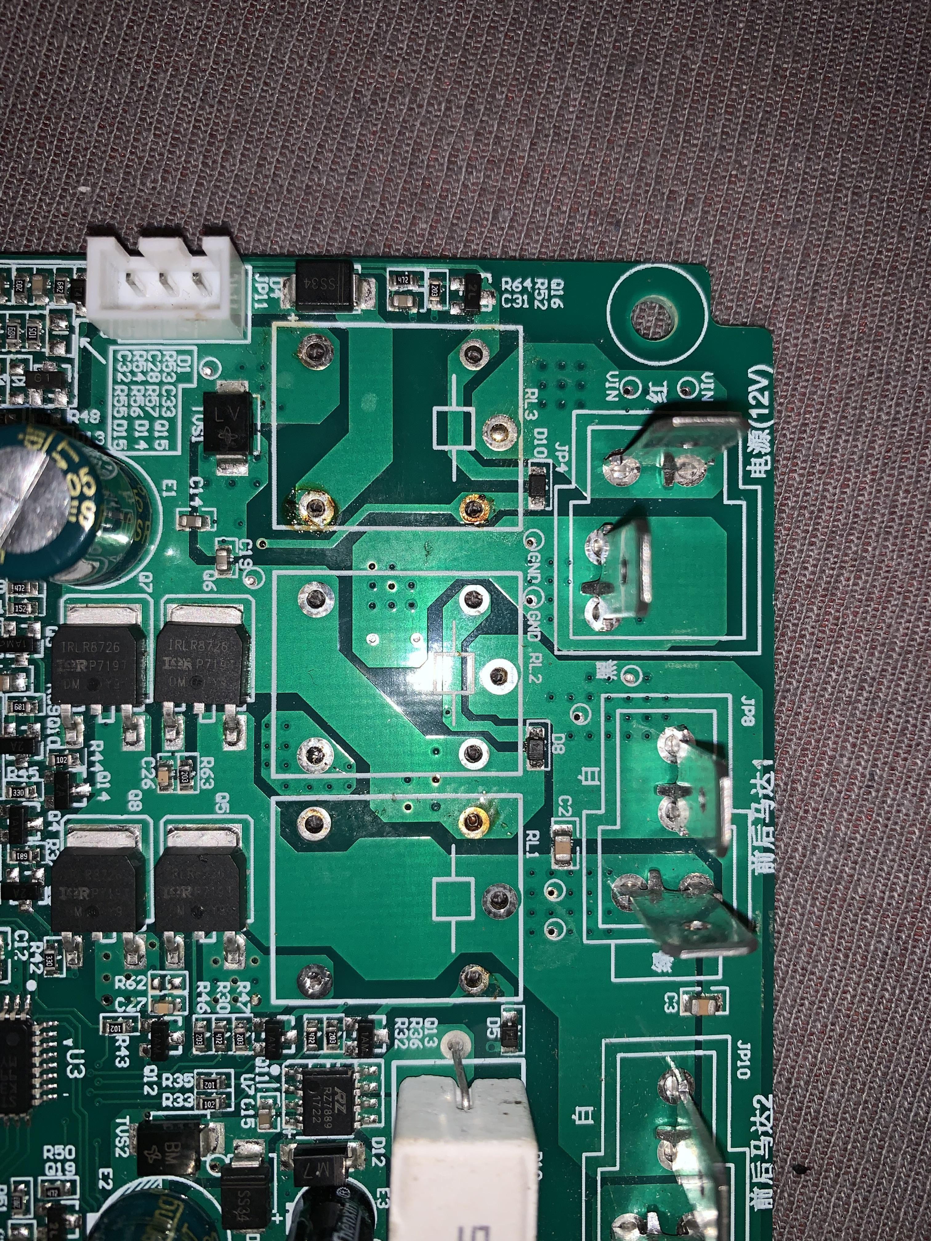

    Panowie, a czy ten jeden z przekaźnikow może sterować kierunkiem jazdy? Samochodzik wcześniej w ogóle nie działał, a ten przekaźnik jest teraz „na stałe”, nie wiem czy czasem on nie jest do sterowania kierunkiem jazdy..

    Jeden to nie tylko dwa z nich a trzeci do załączania jazdy.
    Nawet widać po mozaice, że dwa z nich mają możliwość odwracania biegunowości zasilania silników.

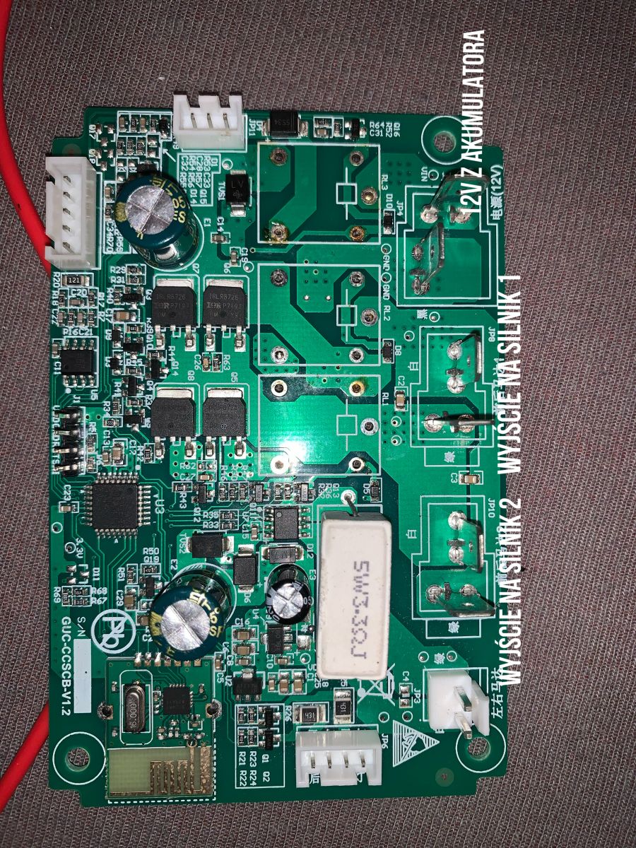

    Są dwa wyjścia na dwa silniki, na poniższym zdjęciu opisane są wyjścia i wejście zasilania. Przekaźniki działają. Przełącznik przód tył jest realizowany za pomocą przycisków switch, więc sygnał jest chyba przekazywany w formie cyfrowej (?) wchodzi to do jakiegoś układu, zapala się dioda led przy wybranym trybie jazdy i żaden przekaźnik wówczas nie pstryka. nie wiem do końca na jakiej zasadzie się to odbywa Płyta drukowana z oznaczeniami wyjść i wejść zasilania

    Silniki podłączone są równolegle do mostka, ale biegunowość na silnikach - patrz kostki połączeniowe - jest odwrotna, bo silniki są montowane w pozycji odwróconej względem siebie. Aby samochód jechał do przodu, jeden silnik kreci się w lewo, a drugi w prawo. Jeżeli samochód jedzie do ryłu, a przełącznik kierunku jazdy jest w pozycji do przodu - zamieniona jest pozycja silników lewy z prawym.

    Ok, wtyki mają odwrócone zasilanie, zamieniając je będą kręcić się w prawo lub lewo. Ale zaznaczone przekaźniki działają tak, że odwracają napięcia na wyjściach po przyciśnięciu switcha, więc jeden albo drugi musi się przełączać, żeby zmienić bieguny, np. dolny przód, środkowy tył. Przydałaby się fotka drugiej strony płyty?
    A co robi 3 przekaźnik? Jest tam opcja ładowania akumulatora. A foto przełącznika można? A mosfety regulują prąd obroty silników.

    Przekaźniki mogą pełnieć rolę mostka, jeśli go niema, a tylko jest PWM na tranzystorach.

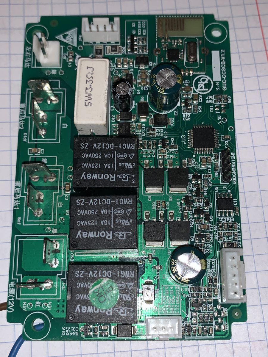

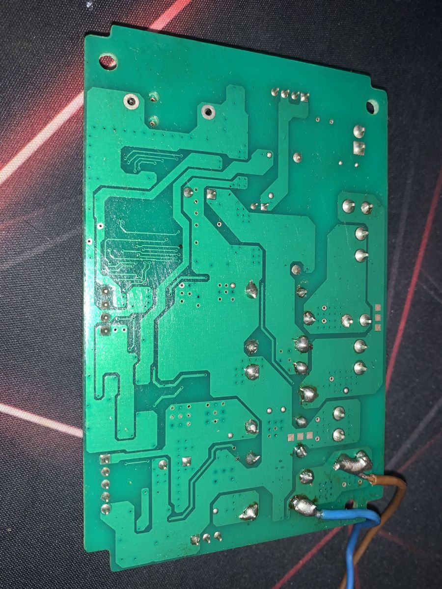

    Zdjęcie drugiej strony płytki zamieszczam poniżej:
    Płytka drukowana z widocznymi lutami i ścieżkami przewodzącymi.
    Na te brzydkie luty proszę nie zwracać uwagi, poprawię się ;)

    A te dwa przewody co to .

    Zmierz napięcie na punktach które zaznaczyłem jazda do przodu do tyłu

    Po naciśnięciu pedału gazu oba przekaźniki się otwierają, więc na ww. punktach występuje napięcie 12V, nie zamienia się biegunowość podczas zmiany kierunku jazdy.

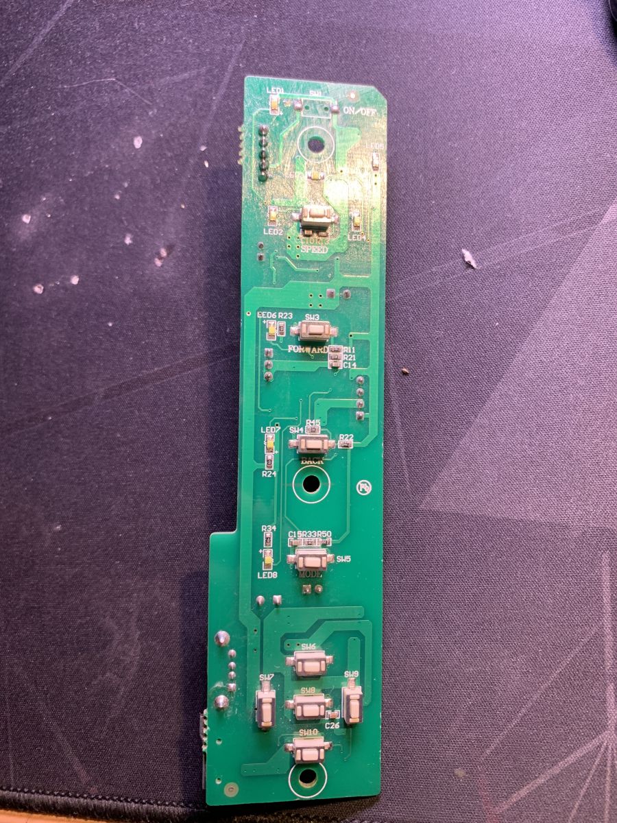

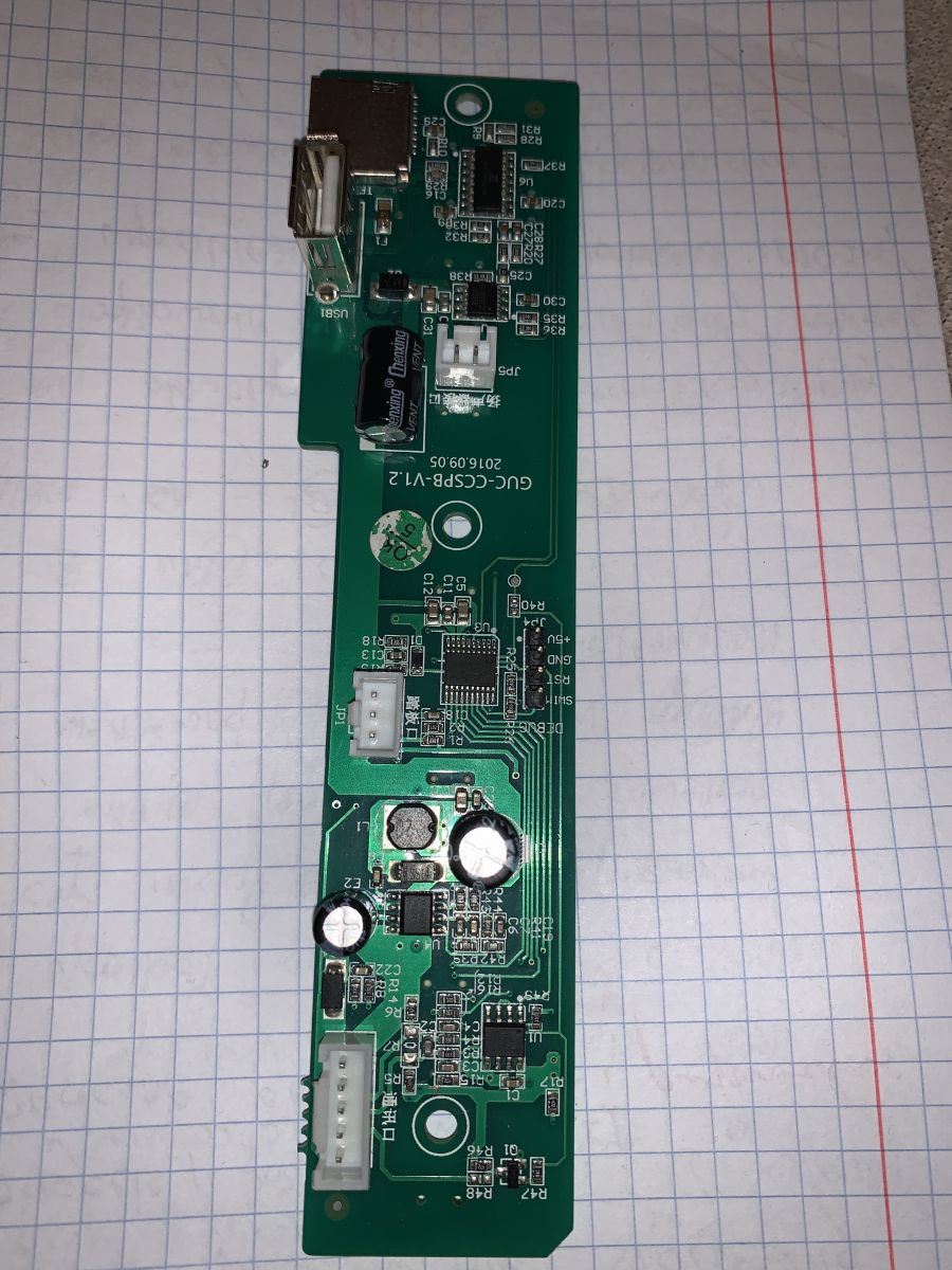

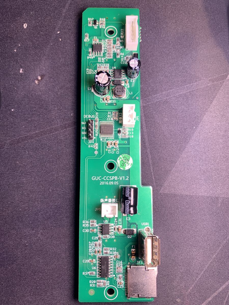

    Tak jak wspomniałem przełącznik zmiany kierunku jazdy znajduje się na tej małej płytce (lub przechodzi sygnał na tą dużą). Przewody służą do otwierania i zamykania przekaźnika, bez nich nie można uruchomić tej małej płytki. Płytka drukowana z elementami elektronicznymi na ciemnym tle. Zdjęcie zielonej płytki drukowanej z widocznymi komponentami elektronicznymi.
    U góry nie ma stwitcha ON/OFF, ponieważ nie przewodził, więc został wylutowany.

    te dwa tranzystory steruja tymi przekaźnikami ?

    Panowie, właśnie zwarłem te dwa pola gdzie powinien znajdować się switch. Któryś z przełączników tak cicho pstryknął, tak jakby się „dopchnął”? I zaczęło zmieniać kierunki jazdy, odłączyłem zasilanie, odczekałem parę minut i podłączyłem na nowo, teraz już nie muszę zwierać tego switcha, bo kierunki są zmieniane bez tego..dziwne, ale ważne że działa. Tematu narazie nie zamykam, będę w weekend przy całym pojeździe to podłączę wszystko jak jak powinno być i zweryfikujemy. Pozdrawiam Panów bardzo serdecznie i dziękuję za uwagę przy moim dylemacie.
