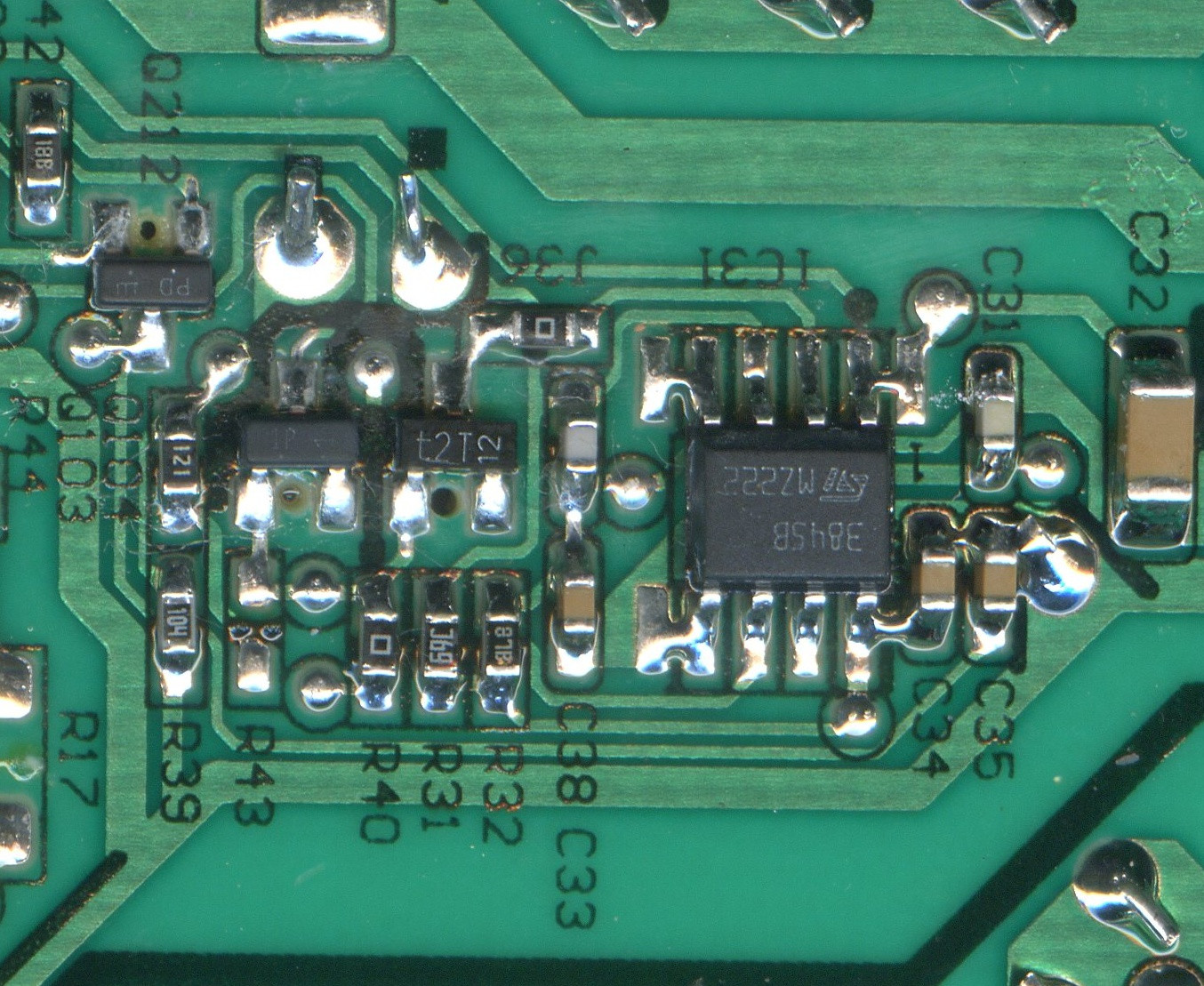

    Ładowarka DCB118 na UC3845B prośba o podpowiedz jakie to elementy lub foto obszaru który jest u mnie wypalony.

    Znalazłem w inernecie schemat i dodałem do bazy schematów.
    Komponenty z listy:
    R10 0,91 2W
    R12 0,91 2W
    R13 0,91 2W
    R41 1k5
    R42 1k5
    R44 120
    Q104 MMBT4403
    Q103 MMBT4401
    Q212 MMBT2907A
    IC31 UC3845BD1

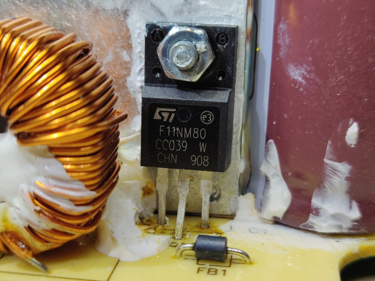

    schemat oraz wartości niektórych elementów nieco się
    różnią ponieważ jest to ładowarka USA 120 volt
    zamieszczam wykaz z mojej dcb118 EU. 230 volt
    R10 2.4R 2W
    R12 3.3R 2W
    R13 2.4R 2W
    C1 180mikroF 400Volt
    Q1 STF11NM80 mosfet 11A 800volt
    R 1 R2 R3 3X 204 200Kom

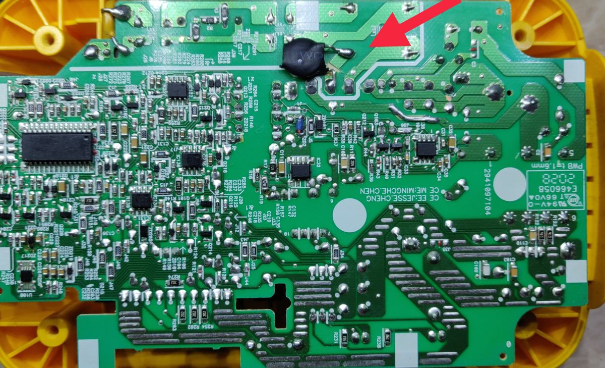

    arek5231 napisał:
    Dodałem jeszcze varystor oraz przeciąłem jedną ścieżkę od mostka w kierunku zasilania dodając w szereg termistor.
    Czy mógłbyś załączyć zdjęcie druku z okolicą w/w ścieżki? Mam na myśli obszar od miejsca podłączenia sieci do mostka prostowniczego i kondensora filtru.

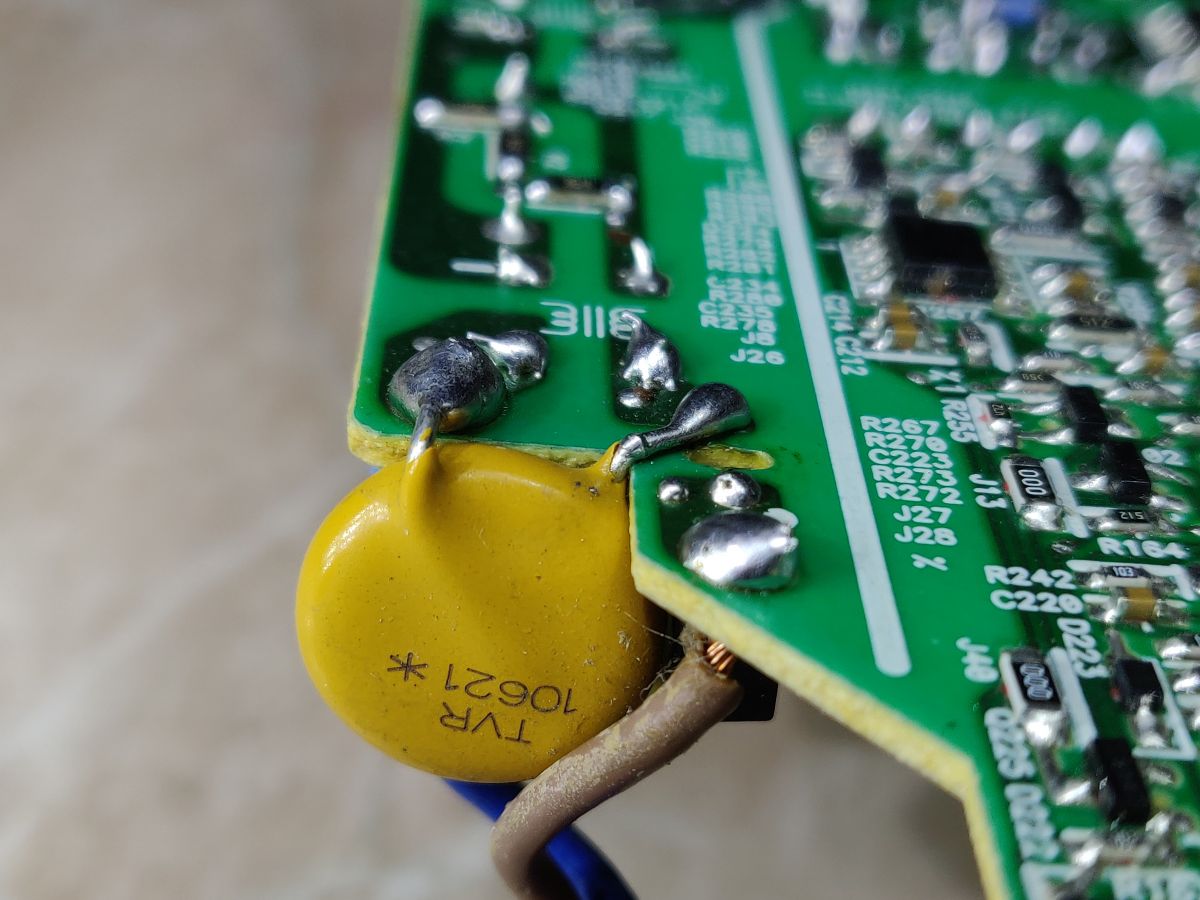

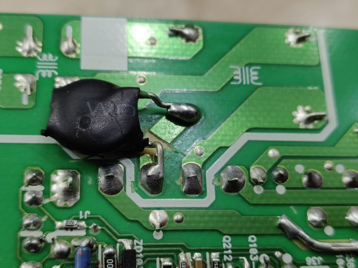

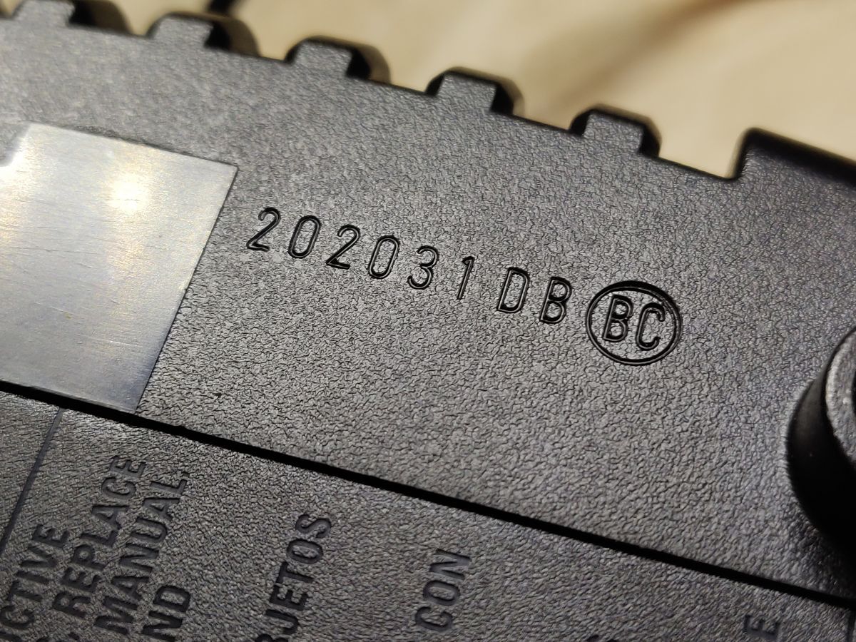

    Foto poniżej. Moja ładowarka jest z 2020 roku. Modyfikacja polegająca na wymianie rezystora R9 oraz kondensatora C1 na 450V 150uF dała taki efekt, iż ładowarka podziałała kilka razy aż w końcu kilka elementów wyparowało. Obecna modyfikacja to:
    Zmiana C1 na 450V 150uF.
    Wymiana mosfeta przetwornicy Q1 na STF11NM80.
    Wymiana rezystora R9 z 100k 2W na 220k 2W.
    Wymiana rezystorów R10, R12, R13 na 2.4R, 2.4R, 3.3R.
    Przecięcie ścieżki jak na foto mostka Gretza i dołożenie termistora. W przyszłości zostaną nawiercone otwory a termistor będzie montowany standardowo od góry przed obudowa mostka tak samo varystor.
    Dodanie na wejściu napięcia sieciowego varystora.
    Wymiana uszkodzonych elementów po poprzedniej przeróbce min. IC31 UC3845 wraz z tranzystorami SMD oraz rezystorami dookoła, mostek Gretza, czy też odbudowa jednej z grubszych ścieżek.
    Rezystorów R1, R2, R3 nie wymieniałem, kolega MSElektronik pisał, że w wersji EU są 200k. Ja zostawiłem stare o wartości 360k. Myślę że dzięki temu ładowarka podziała dłużej (o ile w ogóle za chwilę coś nie wybuchnie) ale z pewnością prądy ładowania będą niższe. Dalsze modyfikacje będę robił dopiero jak otrzymam wersję EU, wtedy porównam i pomierzę jak to tam jest.
    PS: Mała uwaga do ludzi, którzy to czytają w poszukiwaniu sposobu na przeróbkę. Jeżeli nie masz doświadczenia w naprawie sprzętu elektronicznego i nie chcesz by kilka elementów w Twojej ładowarce w wersji USA odeszło w zapomnienie nie powtarzaj czynności które opisałem wyżej. To co napisałem nie jest rozwiązaniem, może trwałe uszkodzić Twój sprzęt lub Ciebie. Jeżeli szukasz gotowego rozwiązania to zainwestuj w transformator 220V --> 110V 😁 Pozdrawiam.

    Czytając pobieżnie treść wątku zacząłem się zastanawiać, nad rozwiązaniem obwodów zasilania od strony 110V. Stąd wpis #11.
    Czytałem kiedyś wątek dotyczący przeróbki jakiejś ładowarki z USA, gdzie autor wykazał się dużą inwencją twórczą, jednak nie zauważył, że napięcie sieci podawane jest na podwajacz symetryczny zasilający obwody przetwornicy.
    Wtedy zamiast dokonywać "sztuczek" polegających na wymianie elementów, czy zmianie ich wartości wystarczyło przeciąć jedną ścieżkę. Jeden ruch nożem i cała przeróbka na 230V.
    Może warto odtworzyć fragment schematu dotyczący strony pierwotnej.
    To takie pytanie retoryczne u progu babiego lata. W listopadzie łatwiej podjąć taką decyzję :)

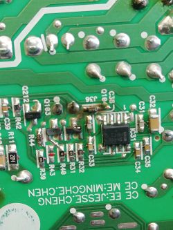

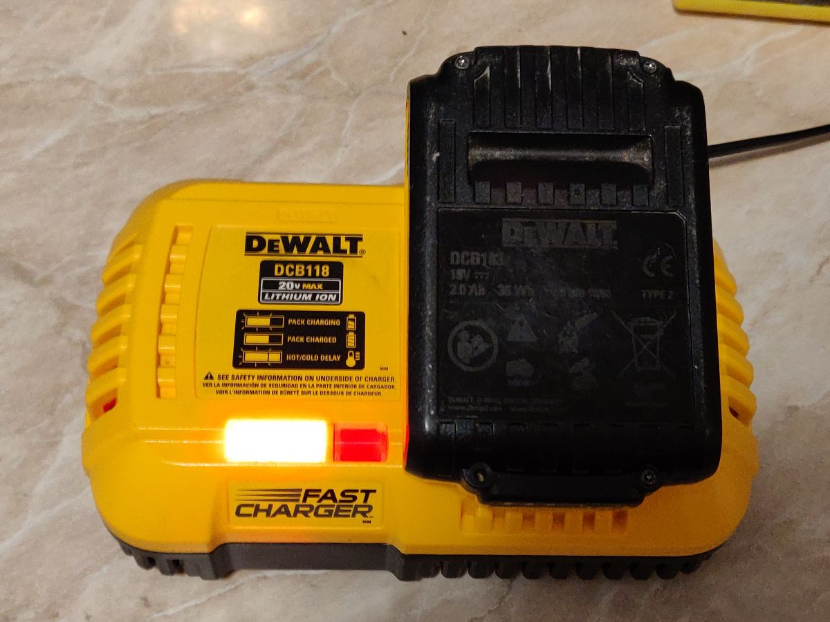

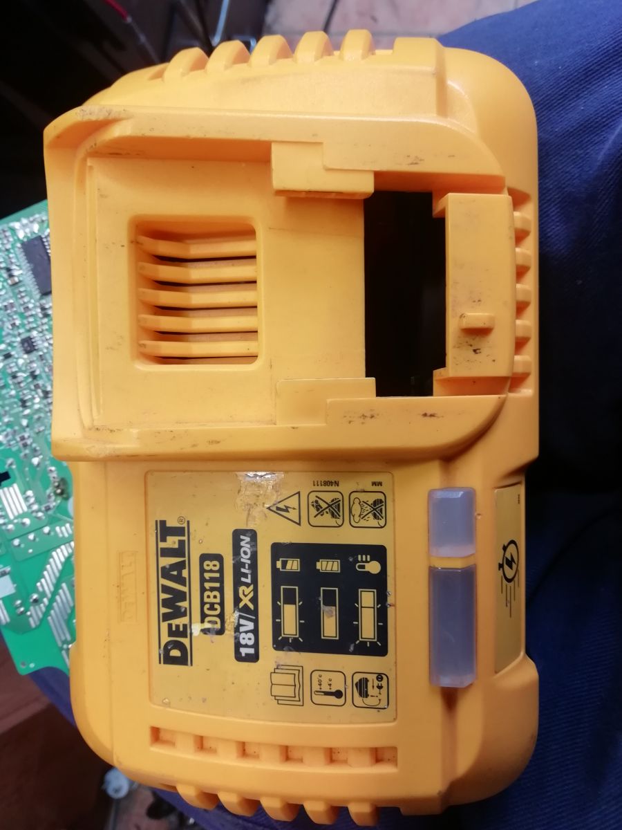

    Proszę wybaczyć za odkop tematu ale mam taką ładowarkę na serwisie.
    Wymienione:
    R10 2.4R 2W
    R12 3.3R 2W
    R13 2.4R 2W
    R41 1k5
    R42 1k5
    R44 120
    Q104 MMBT4403
    Q103 MMBT4401
    Q212 MMBT2907A
    IC31 UC3845BD1
    Q1
    ZD2
    Transoptory
    Po włożeniu akumulatora rozpoczyna ładowanie, zaczyna migać dioda, włącza się wentylator ale pobór z sieci to 2.3 W i ładowarka nie ładuje.

    Może gdybyś w miejsce Q212 wstawił tranzystor MOSFET, P CH, 50V, 0.18A, SOT23, ładowarka działałaby lepiej. Na zdjęciu wyżej jest tranzystor o symbolu "PD", oryginalnie siedzi z oznaczeniem "WVS". Fajnie, gdyby autor posta poprawił tego babola, bo ludzie się tym sugerują i lipa wychodzi.
  • #18 21324712
    MSElektronik
    Posty: 74
    Ocena: 12
    W odpowiedzi słuszna uwaga .Q212 W schematach jest MMBT2907A oznaczenie 2F Firmy Diotec Semiconductor . Na płycie WVS lub PD To jest BSS84AK i PD BSS84LT1G. Pozdrawiam Koledzy i życzę udanych napraw .
