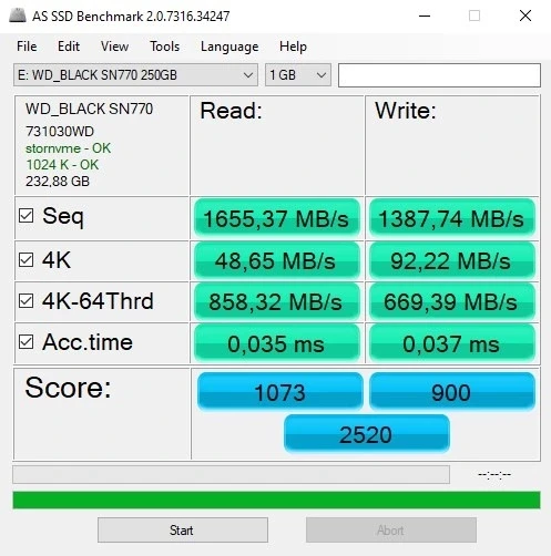

    Ten budzetowy WD opisano Link
    - bez DRAM -cache , ale z technologią ( ("host memory buffer", HMB) )
    - SSD controller 20-82-10081-A1 Polaris od SanDisk
    Popatrz na ofertę polskiego Amazon"a ( https://www.amazon.pl/s?k=WD+SN740+Black+512G...ck+512gb+m.2+2242+%2Caps%2C100&ref=nb_sb_noss )
    WD Black SN770 512GB z tym ctrl pokazał wart. zapis / czytanie w granicach 1700 -1600 MB/s przy PCIe 3.0
    Przy PCIe 4.0 jest wzrost ok. 2x]]

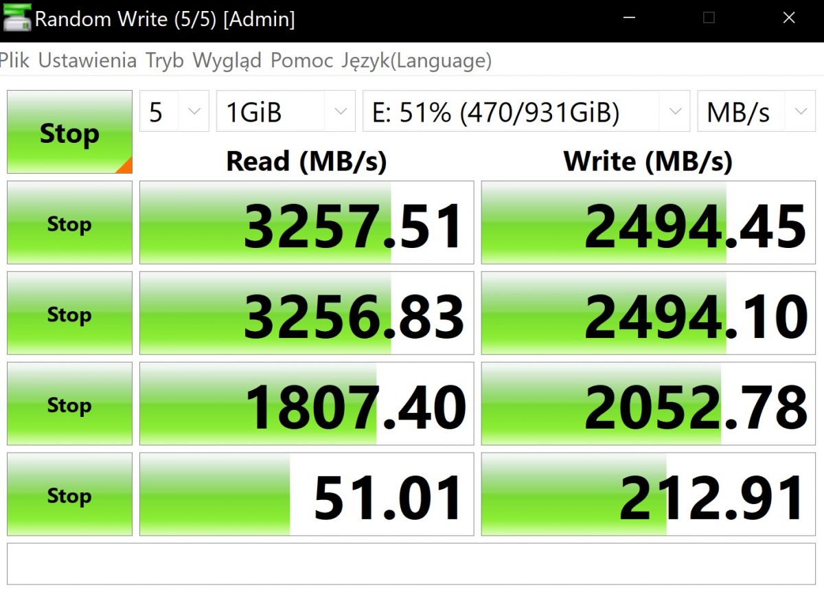

    Sam w Sobie 970 jest jak najbardziej OK - mam 970Evo i 970Evo Plus - tylko ten sprzedawany przez tego "kogoś" :P to na gwarancji? Ile to on ma zapisów wykonanych?
    Co do różnicy wydajności w testach bo różnica jest bardzo duża:
    970Evo
    Zrzut ekranu z wynikami testu prędkości odczytu i zapisu dysku SSD.

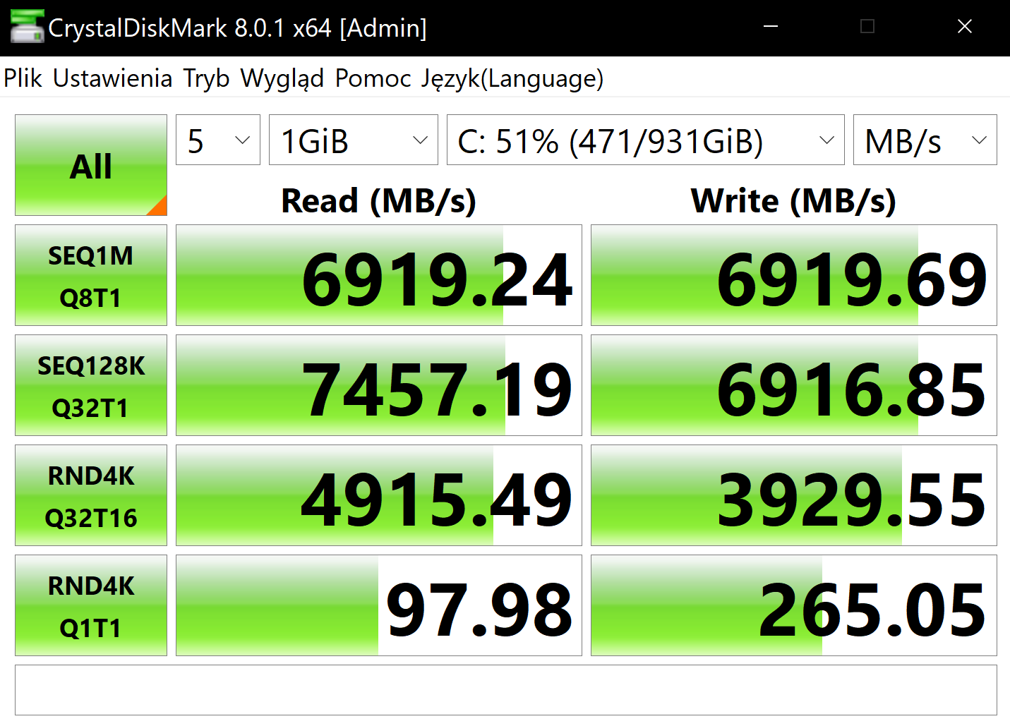

    990Pro
    Wyniki testu CrystalDiskMark dla dysku z odczytem i zapisem danych.
    , a w rzeczywistym użytkowaniu na co dzień to ja nie odczuwam ŻADNEJ różnicy pomiędzy 970Evo PCI-E 3.0, a 990Pro PCI-E 4.0!!!
    Przewalając jakieś ogromne ilości danych każdego dnia to może wtedy zyskasz "parę" minut - tak to tylko ciekawostka :P

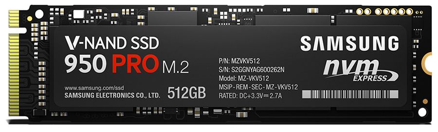

    p.s
    Stary dobry dysk na MLC np. Plextor M8Pe
    - na Marvell 88SS1093( Eldora) 8-channel NVMe controller
    - cena na używany jest NIE do przyjęcia
    950 PRO MZ-VKV512 to MLC (wg. samsunga)
    Samsung SSD 950 PRO M.2 512GB z V-NAND
    SAMSUNG SSD M.2 PM991a 512GB PCIe 3.0 x4 3D V-NAND MLC ?
