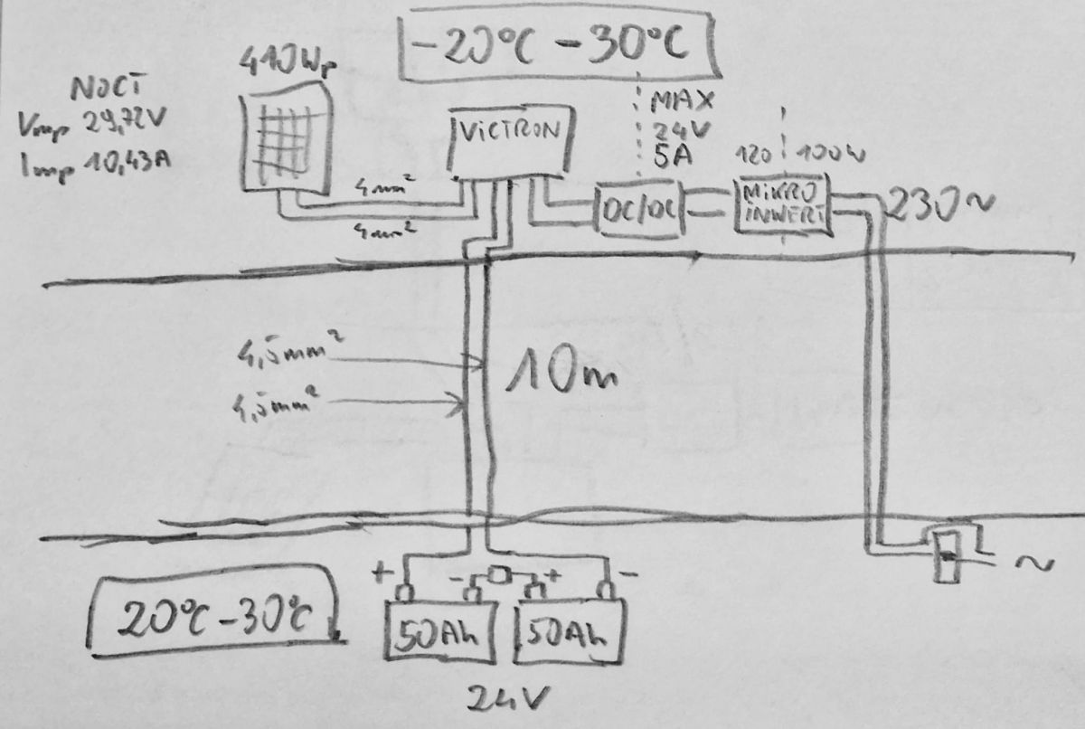

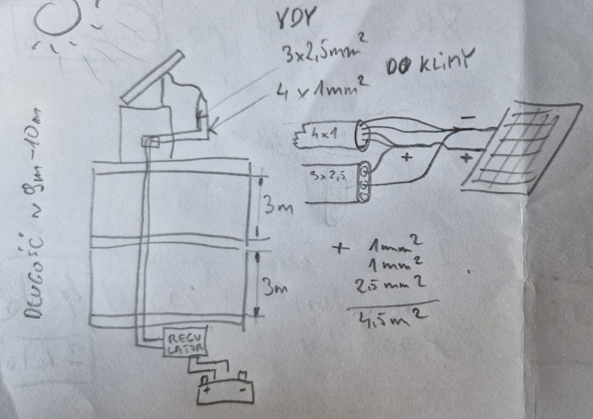

    Mam wypuszczone z ciepłego pomieszczenia na dach 2 wolne przewody miedziane dedykowane do klimatyzacji. Pierwszy okrągły 4x1mm2 (sterowanie do jednostki wew) i drugi płaski 3x2,5mm2 (do jednostki zew). Chciałbym zainstalować na tym fotowoltaikę w postaci 1-2 paneli ok 410Wp. Pytanie czy jak "poskręcam/polutuję" 2 takie pary (2x1mm2+1x2,5mm2) to czy to będzie to samo co 4,5mm2 czy powiedzmy ze stratami to samo co chociaż 4mm2.
    Myślę o zestawie akumulatorów 24V 50Ah LiFePO4 i na razie jednym panelu 410Wp 29V (37Vot) plus regulator Victron SmartSolar 100/20. Pytanie jak to poskładać na takim "profesjonalnym okablowaniu" żeby straty były najmniejsze?
    Opcja 1) Regulator i akumulatory na dachu
    Opcja 2) Regulator na dachu akumulator na dole
    Opcja 3) Regulator i akumulatory na dole
    Mikroinwerter zamierzam podłączyć przez przetwornice DC/DC z regulacją ograniczającą prąd do złącza LOAD regulatora, wiec mikroinwerter będzie wpuszał 230V~ do sieci z miejsca w którym będzie regulator (jeżeli na dachu to prąd zmienny będzie miał do pokonania te 10m, a jeżeli z dołu to 0m)
    Wygląda to mniej wiecej tak
    Szkic projektu instalacji fotowoltaicznej na dachu

    Przy 410 W maks. prąd to 17 A, a tu żyła 2,5 wystarczy, regulator na dole, strata zależna od długości

    Pytanie jak to zorganizować i czy można w taki niesymetryczny sposób sumować przekroje przewodów 1+1+2,5 = 4,5mm2? Sugeruję trochę rozwiązanie, które byłoby dla mnie najwygodniejsze, no ale biorę też pod uwagę inne bezpieczniejsze, wydajniejsze itd.
    Faktycznie nie są to przewody podwójnie izolowane, ale pytanie po co stosuje sie taką podwójną izolację? Czy to jest ochrona przed UV czy może wzmocnienie podbijące klasę palności? Ogólnie te przewody prowadzone są w rurze PCV 100mm w pionie w szczególności bez dostępu do słońca.
    Jeżeli chodzi o kawałek na dachu mam pełny dostęp aż do wejścia do rury PCV. Mogę to włożyć w peszel odporny na UV. Kabel 4x1 i tak wymaga przedłużenia więc mogę to przedłużyć kablami solarnymi praktycznie na całej długości na dachu.
    Jeżeli chodzi o napięcie instalacji to biorę na ten moment pod uwagę 24V lub do 31-37V z panelu. Regulator ma możliwość pracy z aku 48V, ale na razie niechciałbym z niej korzystać. Jak będę miał drugi panel to wtedy tak. Na razie chcę wciskać po ~100W non stop z 410Wp.

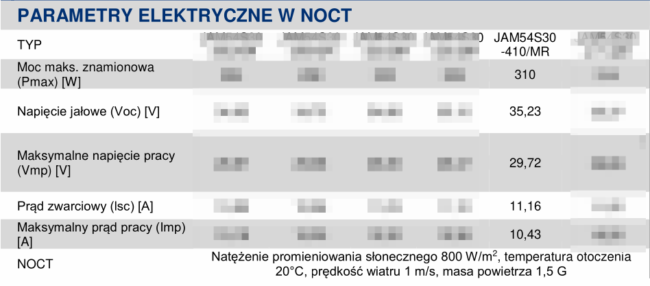

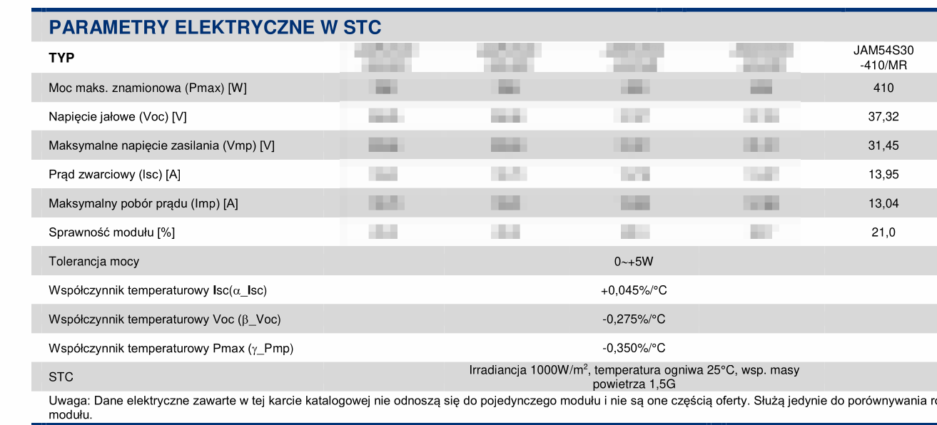

    Panel 410Wp
    Tabela parametrów elektrycznych panelu fotowoltaicznego JAM54S30-410/MR.

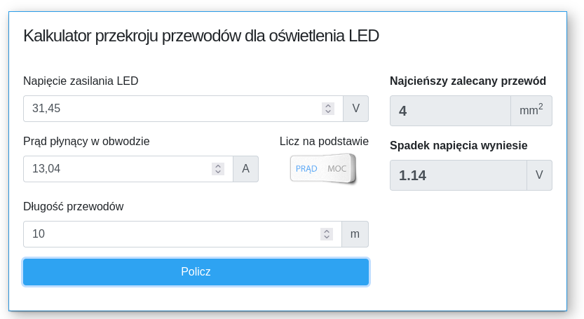

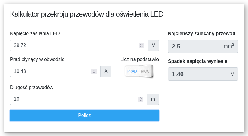

    Licznik pokazuje zalecany 4mm2.
    Kalkulator przekroju przewodów dla oświetlenia LED z wprowadzonymi danymi.

    Już obserwowałem przez 4 miesiące i jest ok, niczego nie wysłał przy 100W - raz wyregulowałem i tyle. To ma być tylko rozwiązanie częściowo "neutralizujące" zużycie jałowe. Nic poza tym. Nie mam miejsca na więcej niż maksymalnie 2 panele.
    Czy ja coś źle liczę? Kalkulator strat/przekroju pokazuje mi przy 31V i 13A z panelu, że 10-metrowy przewód powinien mieć przekrój 4mm2 najmniej. Więc gdybym chciał zorganizować to tak, że na górze mam tylko panel, a całą resztę na dole, to pytanie czy mogę zlutować te przewody 1+1+2.5mm= 4.5mm2? Czy to będzie faktycznie mniej. Jak prąd stały będzie się zachowywał w takiej konstrukcji?
    Fotowoltaika na przewodach od klimatyzacji
    Dla NOCT licznik pokazuje faktycznie 2,5mm2, ale czy ten Panel nie ma szans wejść na wyższe natężenie i napięcie latem?

    Do dużych paneli to minimum 4mm2 tak jak tam wychodzi z obliczeń. Podwójna izolacja bo i wysokie napięcie (przy stringu). Moim zdaniem nie ma co kombinować. Kabel solarny 4mm2 to nie są duże koszty a wytrzyma wiele lat.

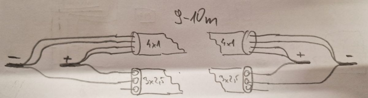

    Nie mam takiej możliwości wszytko jest zabudowane. Nie dam rady tego przepchnąć. Już nawet myslałem żeby jeden przewód przepchnąć rurką miedzianą od klimy jedna jest grubsza i może dałoby radę ale ostatetcznie chyba pójdzie tam skrętka do innych celów ;)
    Tak czy inaczej gdyby zlutować to jednak 1+1+2.5mm2 to i tak w sumie wiecej niż potrzeba tyle że nie wiem czy to można tak zwyczajnie zsumować. Czy można to jakoś zabezpieczyć żeby to funkcjonowało w miarę bezpiecznie w takije formie?

    Po co? Pojedyncza żyła kabla 2,5mm2 wytrzymuje ~20A, u Ciebie max z paneli to ~ 13A. Zbędne komplikacje i udziwnianie, choć z drugiej strony mamy do czynienia z prądem stałym. Przy sumarycznym napięciu paneli, i tu nikt nie wie jakich użyjesz, podałeś parametry dwóch całkiem innych paneli.

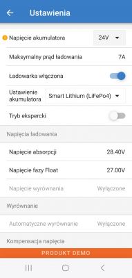

    1) Nie no podaję dane STC (1000W/m2) i NOCT(800W/m2), które rzeczywiście różnią się sporo, ale tego samego panelu 410Wp JAM54S30-410/MR

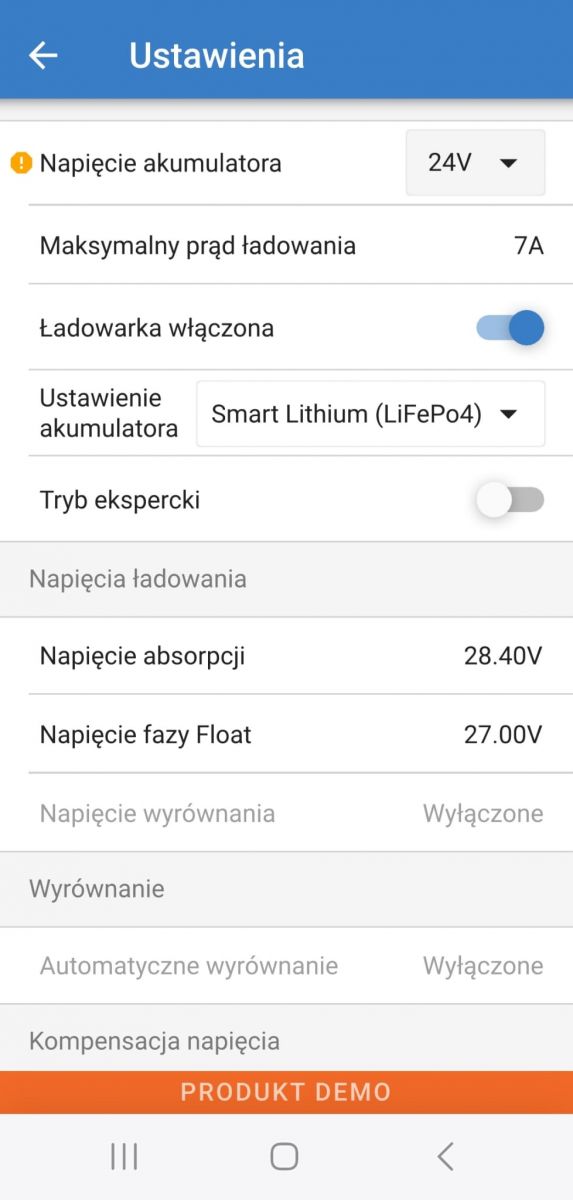

    2) No faktycznie nie wiem jak dokładnie działa ten regulator. Mówiąc szczerze nawet nie miałem go w ręku, ale w opcjach aplikacji regulatora Victron w dziale akumulator jest takie ustawienie "Maksymalny prąd ładowania" (zrzut ekranu poniżej). Zakładałem, że to jest ustawienie/granica nieprzekraczalna i że ten regulator potrafi sterować prądem bazując na tym ustawieniu podobnie jak to robi przetwornica DC/DC, ale czy tak jest to po tym co napisałeś mam wątpliwości.
    Zrzut ekranu przedstawiający ustawienia regulatora ładowania dla akumulatora litowego.
    3) Jeżeli chodzi o te 20A dla 2,5mm2 to właśnie chodzi mi o upewnienie się czy to jest ok. Zaznaczam jeszcze raz że chcę na ten moment zastosować tylko ten jeden panel 410Wp którego max prąd Imp STC to 13,04A. No więc chyba więcej z tego układu przy ładowaniu nie wyduszę. No chyba że mówimy o możliwym większym prądzie płynącym z akumulatora do przetwornicy, ale tutaj zastosuję bezpiecznik przy samym akumulatorze np 15A i nawet gdyby przetwornica "zwariowała" to ją odetnie.

    To co ustawiasz na screenie to max prąd i napięcie ładowania dla akumulatora. Wyjście to inna sprawa. Podaj konkretny model regulatora, wtedy będzie można jakoś się do tego odnieść.

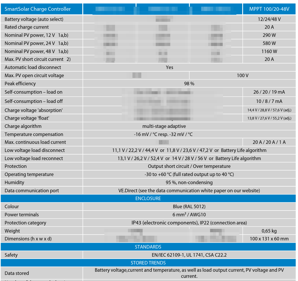

    Znalazłem potwierdzenie na działanie tej opcji ograniczającej prąd ładowania na forum victrona
    źród. https://community.victronenergy.com/questions...mart-solar-mppt-10050-max-charge-current.html
    Czyli jak ustawię 7A to nie powinno popłynąć na akumulator więcej niż 7A na tym przewodzie 10m 2,5mm2. Czy nadwyżka popłynie na LOAD? Tego jeszcze nie wiem, ale mam nadzieję, że tak.
    Tabela specyfikacji ładowarki Victron SmartSolar MPPT 100/20-48V
    Nie. To regulator MPPT, a te mają wewnętrzną przetwornicę napięcia. Jeśli panel ma np. 30V i 5A, to wyższy prąd nigdy nie popłynie w przewodach od paneli (m/n ogranicza to sam panel jako źródło prądowe), za to na wyjściu regulatora jeśli będzie dołączony akumulator 12V, prąd będzie większy, nawet >10A. U ciebie jest dobra sytuacja, gdyż napięcie z panelu jest zbliżone do napięcia akumulatora przez co regulator ma mniej roboty (oraz mniejsze straty na ciepło).
    Powinna. Akumulator w miarę ładowania pobiera coraz mniejszy prąd i będzie dochodzić do takiej sytuacji, że przy w pełni naładowanym akumulatorze całe obciążenie będzie zasilane słońcem :D. W razie chwilowego spadku mocy z paneli (zachmurzenie etc.) obciążenie brakującą energię dobierze z akumulatora. Jest fajna sprawa, bo te spadki wydajności nie "wyłączą" mikroiwertera. U mnie tak to działa już prawie dwa lata tylko inny regulator oraz reszta.
