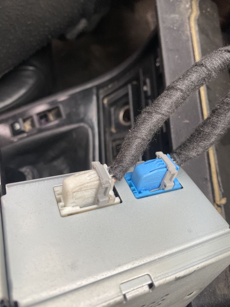

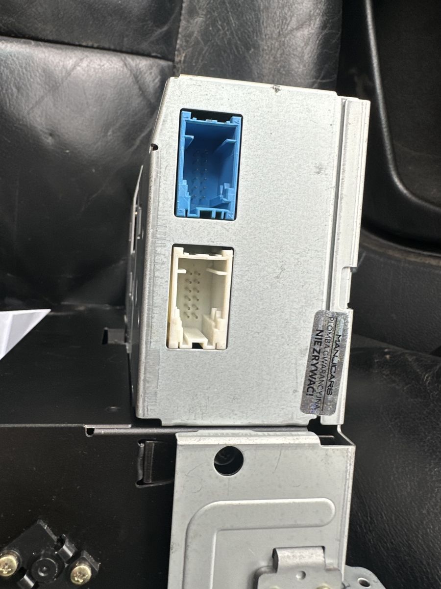

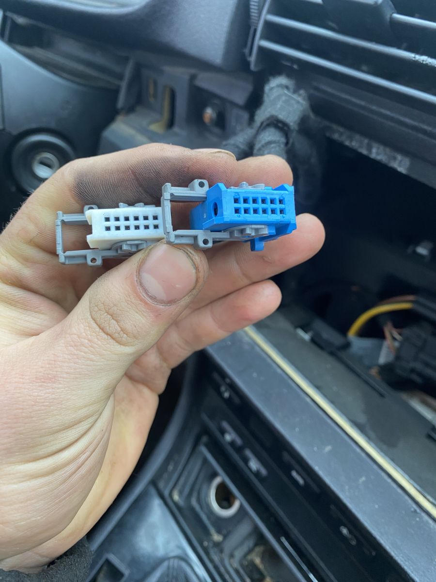

    Witam chciałbym zmienić radio w swoim BMW e46, czy są jakieś przejściówki do tych kostek i czy może ktoś to robił?
    Ręka trzymająca złącza do radia w BMW e46. Zbliżenie na złącza radiowe w samochodzie BMW e46.

    daaniel121 napisał:
    W przypadku BMW E46 często stosuje się przejściówki ISO
    Nie pleć, w E46 nie ma ISO
    Robił
    Amplituner(radio ze wzmacniaczem) masz w lewym boczku w bagażniku i stamtąd musisz ciągnąć nową wiązkę do wnęki na radio w desce

    To poliftowa e46, to co myślisz, że jest radiem nim nie jest; to tylko panel sterowania, radio w bagażniku.

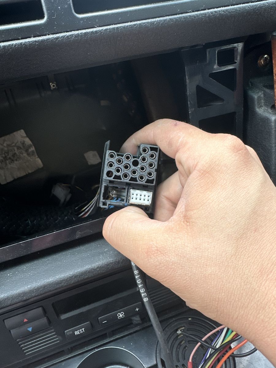

    A ja wlasnie w druga strone potrzebuje bo bede szczery kupilem radio ale szczerze nie ogarnalem ze to ma te wejscie niebiesko biale a u mnie w e39 jest stary 1 din tylko Ręka trzymająca samochodową wtyczkę radiową w uchwycie deski rozdzielczej.
    I potrzebuje jakos z 1 din do przylacza takiego Złącza radiowe z tyłu radia samochodowego, jedno niebieskie i jedno białe. jest ktos tak mily wytlumaczyc jak krowa na rowie jak to zrobic i czy wgl sie da?
    To nie jest radio, to tylko jednostka sterująca systemem audio, do kompletu brakuje amplitunera(radio ze wzmacniaczem) i modułu nawigacji. Nie uruchomisz tego bez reszty gratów
