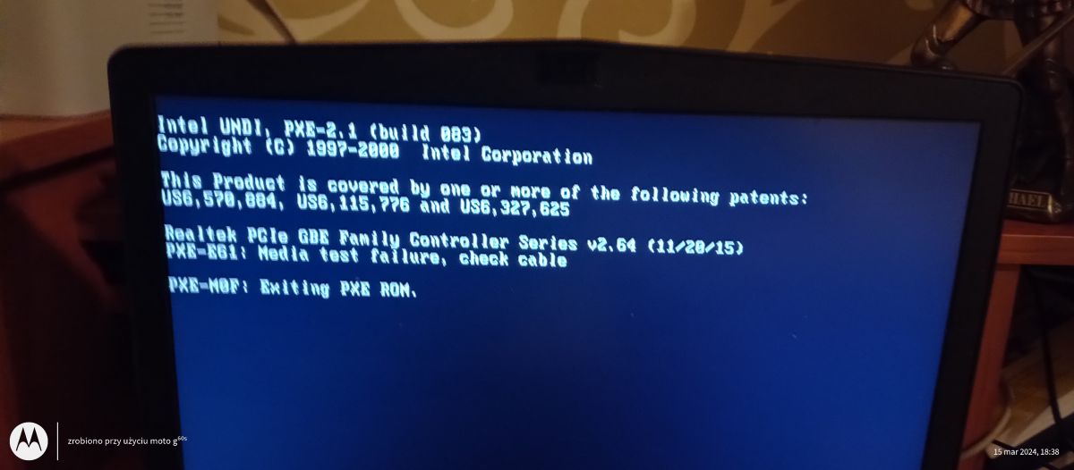

    Chciałem wymienić HDD magazyn* na SSD magazyn. Pojemność 1 TB. Zamówiłem GoodRam CX400 i tu taka oto "maniana":
    Zrzut ekranu komputera z komunikatem o błędzie PXE-E61 i PXE-M0F.
    Co to mogło oznaczać ?
    Laptop uruchamiał się ponownie, wyskakiwał kompunikat przed POST i ponownie restart. Tak cały czas. System nie był zainstalowany na wymienianym dysku
    2) Czy ktoś z was mógł by polecić kompatybilny SSD 1 TB pod Lenovo Legion Y520 15IKBN ?
    magazyn - dysk nie systemowy służący jedynie jako przechowalnia plików / steam / gog. Takie tam pierdoły.

    Witaj. CX400 nie jest polecany w sumie do czegokolwiek, więc sprawny czy nie - jak jest możliwość zwrotu to warto z niej skorzystać. Jeśli szukasz dysku 2.5" to Crucial MX500, Kingston KC600 albo Samsung 870 EVO to jedne z ostatnich przyzwoitych dysków SATA.
    Problem, który widać wyżej wskazuje na brak urządzenia startowego, czy w sekwencji bootowania jako pierwszy jest ustawiony dysk z systemem i czy prawidłowo jest wybrany tryb UEFI/CSM?

    To dlaczego komunikat poazuje "check cable" media test failure ?
    Myślałem, że SATA nie łączy.... wziąłem dosłownie komunikat jako pewnik.

    Może nie łączyć, może coś zwierać, i blokuje start.
    Wyjmij ten wynalazek CX400 i zobacz czy system będzie działał jak poprzednio.

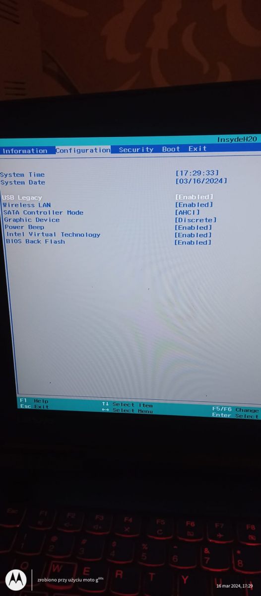

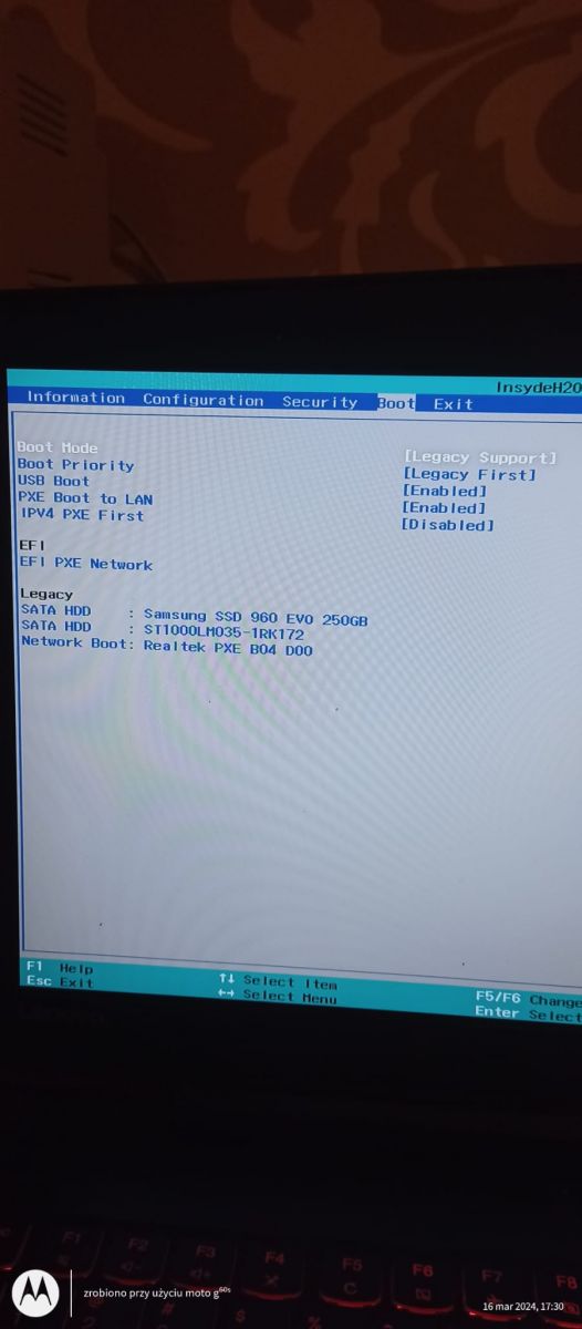

    Legacy wygląda ok:
    Ekran ustawień BIOS-u pokazujący opcje rozruchu w trybie Legacy.
    Config:
    Zdjęcie ekranu BIOS-u laptopa z zakładką „Configuration”.
    Tak, jak widać na powyższym zdjęciu,
    Tego nie jestem pewien. Spójrz proszę na fottki.

    Na mój rozum skoro miał dwa dyski bo wymienił dysk HDD bez systemu to podczas instalacji Windows też były włożone oba dyski i cześć plików systemowych wylądowała na HDD a gdy wypiął HDD brak plików Windowsa i nie może się uruchomić.
    Moja rada; włóż ponownie dysk HDD żadnych zmian w BIOS nie rób i wtedy zobacz czy system ruszy.
    Potem do instalacji Windows na M2 wyjmij koniecznie inne dyski, ma zostać tylko ten na system.
    Druga rada jak wyżej napisali, oddaj ten nowy dysk i kup co polecają.
    Teoretycznie ma to sens, bo gdy włożyłem stary HDD system ruszył. Natomiast gdy instalowałem OS stary HDD choć był w montowany to nie miał partycji, więc...
    Ale dzięki za sugestię, nie pomyślałem o tym. Sprawdzę.

    Skoro po podpięciu starego HDD system ruszył normalnie to na bank są tam pliki systemowe.
    Zobacz w zarządzaniu dyskami, tam coś powinno być.
    ... Albo zrób format HDD, licząc się z tym że system nie ruszy, a nie ruszy na bank.
    Tak też zrobiłem, co potrzebne skopiowałem i sformatowałem. OS działa bez problemu.
    Jan_77 napisał:
    POST wypluł podstawowe info odnośnie "kabli" pryz próbie ruszenia z sieci (po próbach ruszenia stacjonarnego).. a nie odnośnie dysku.
    Boot ustawiony jest na Legacy first a ten w pierwszej kolejności ma odpalać z M2 nie sieci czy magazynu.
    Dziwna sprawa. Spodziewałem się, że dysk może być po prostu niewidoczny.... a tu takie cuś.
    System odpali według sekwencji boot tylko wtedy gdy jest wszystko w porządku, gdy coś mu brakuje do rozruchu próbuje startu z kolejnego urządzenia z listy boot i tak było u ciebie.
    Z powodu błędnej instalacji/aktualizacji do Windows 10/11 i zapisu części plików systemowych na innym dysku po odpięciu tego dysku system nie odpala i szuka dalej, bardzo mądre rozwiązanie.
    P. S
    Zainstaluj ponownie system tak jak pisałem przy wpiętym jedynie dysku na system, reszta wypięta.
    Wtedy ma działać poprawnie.

    Lenovo, jako producent sprzętu wymusza instalację systemu z podziałem na kilka mniejszych partycji w tym MBR po stronie innego dysku. Innego sposobu nie ma, jeśli wymusisz powstaje błąd utworzenia partycji / błąd instalacji.
    Zastosowano DYSK SSD SATA 3 A-DATA SU 650, prędkości zadowalające. Dziękuję wszystkim za udział w dyskusji.
