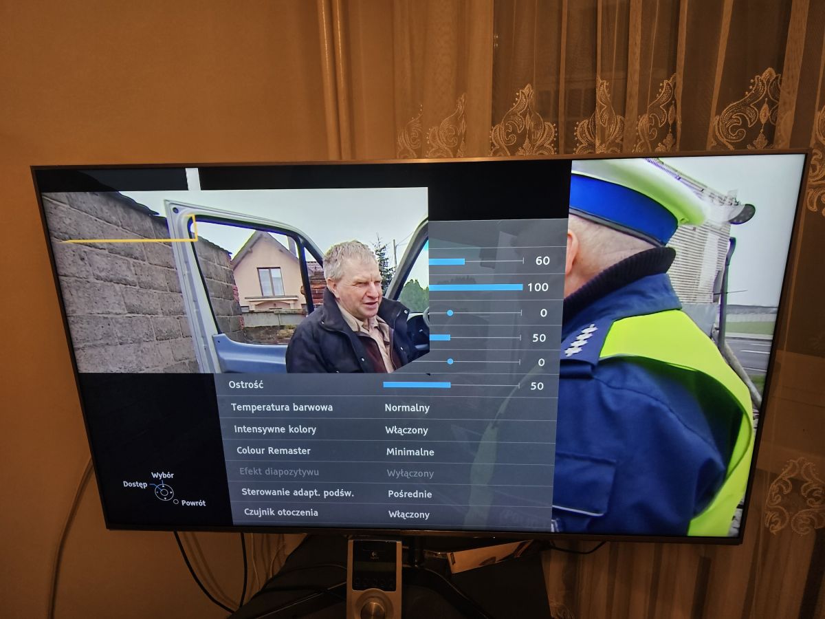

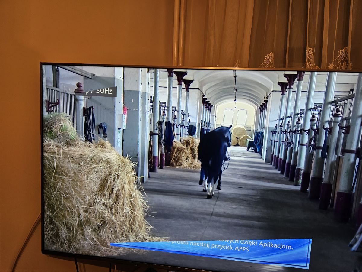

    Zauważyłem ostatnio problem z telewizorem objawiający się "uciętym" OSD. Wszelkie elementy menu wyświetlane są w dziwny sposób, są niepełne lub "prześwitują" przez obraz telewizyjny. Nie wiem kiedy to się stało, oprogramowanie jest aktualne, resetowałem również ustawienia do fabrycznych (potem musiałem po omacku przeprowadzić konfigurację). Sam obraz telewizyjny wyświetlany jest poprawnie, jednak jakiekolwiek użycie choćby przeglądarki jest aktualnie wykluczone. Zastanawiam się gdzie szukać przyczyny, w oprogramowaniu (może istnieje możliwość przywrócenia starszej wersji) czy w elektronice ?
    Pozdrawiam i liczę na pomoc !
    Ekran telewizora z problemem wyświetlania menu OSD. Obraz telewizora z niedopasowanym menu OSD, pokazujący stajnię z końmi.

    Rzeczywiście wygląda to, jak niezupełnie udany fjuczer nowej wersji softu.

    Nawet jeżeli to soft, to nie wiem czy istnieje możliwość jego przeinstalowania. Jakoś na czuja da się poruszać po tych ustawieniach, ale najnowsza aktualizacja jest zainstalowana, a próba reinstalacji z pendrive kończy się niepowodzeniem - właśnie z powodu najnowszej wersji.
    Jeżeli miałbym coś obstawiać to awaria jakiegoś układu "miksującego" sygnał, który nie radzi sobie z danymi OSD.

    Ja obstawiam uszkodzą pamięć RAM. Miałem coś podobnego w Philips.

    Czyli w takiej sytuacji zostaje wymiana płyty głównej, bo koszt wymiany pamięci zapewne przekroczy cenę zakupu tego elementu.
