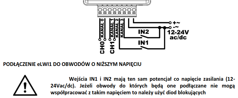

    Dostałem moduł HLWI1 supla (nie mogę znaleźć instrukcji, wszędzie są do eLWI1, choć wygląda na to samo) z aplikacji zwiera mi styki kontaktronów powiedzmy na 0,5s dla dwóch niezależnych kanałów.
    Nie potrzebuję monitorowania stanu, bardziej zależy mi na rozdzieleniu galwanicznym, ponieważ w razie słabego zasięgu wifi moduł będzie podpięty pod inny zasilacz w innej lokalizacji niż centralka bramy.
    Schemat podłączenia modułu eLWI1 do obwodów o niższym napięciu
    Thalie Light mam skonfigurowaną z funkcją furtki - czyli IC2=4; aux3=10 i na pilotach oczywiście działa.
    Czy jeśli jeden kontaktron modułu WiFi będzie mi stykał kanałem CH0 piny 60 z 61 centrali, a stykami CH1 piny 60 z 62 to zagra poprawnie dla funkcji bramy i furtki? Czy wymaga to dodatkowych ustawień? - w instrukcji piszą 61 IC1 domyślnie START E; IC2 domyślnie PED - przyznam, że nie czuję tego.

    START to otwarcie pełne, PED - to właśnie otwarcie częściowe czyli furtka (od PEDestrian - pieszy). I tak jak napisałeś - powinno zadziałać.

    Potwierdzam, przy ustawieniu Ic1=0; Ic2=4 zwarcie 60-61 otwiera/zamyka bramę, zwarcie 60-62 steruje furtką.
