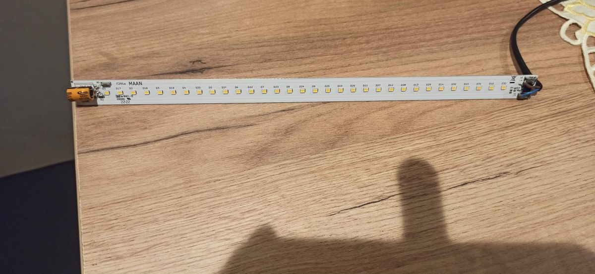

    Posty: 26

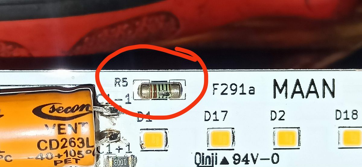

    Ostatnio zaczęło szwankować mi oświetlenie okapu LED. Zauważyłem, że pasek LED zaczął iskrzyć w pewnym elemencie - jest to chyba rezystor. Prosiłbym o pomoc - jak to naprawić lub wymienić oraz jaki to jest rezystor?
    Zbliżenie na układ elektroniczny z zaznaczonym rezystorem oprawy LED.
  • #2 21009570
    HD-VIDEO
    Posty: 8034
    Pomógł: 1264
    Ocena: 1879
    W zależności od tego, gdzie jest on włączony w obwód, a tego nie widać ze zdjęcia.

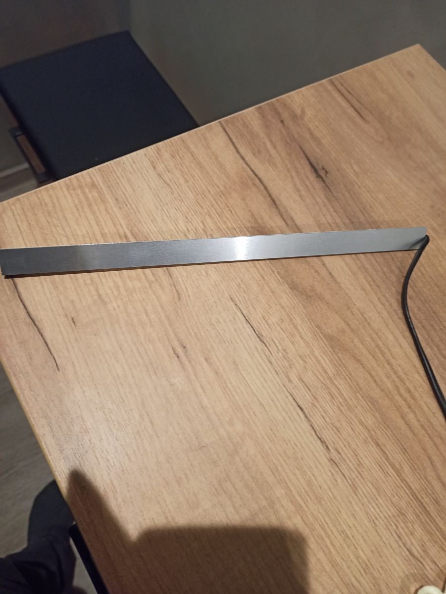

    kamil6696
    Posty: 26
    Pasek LED na drewnianym blacie. Metalowy pręt z kablem na drewnianym blacie

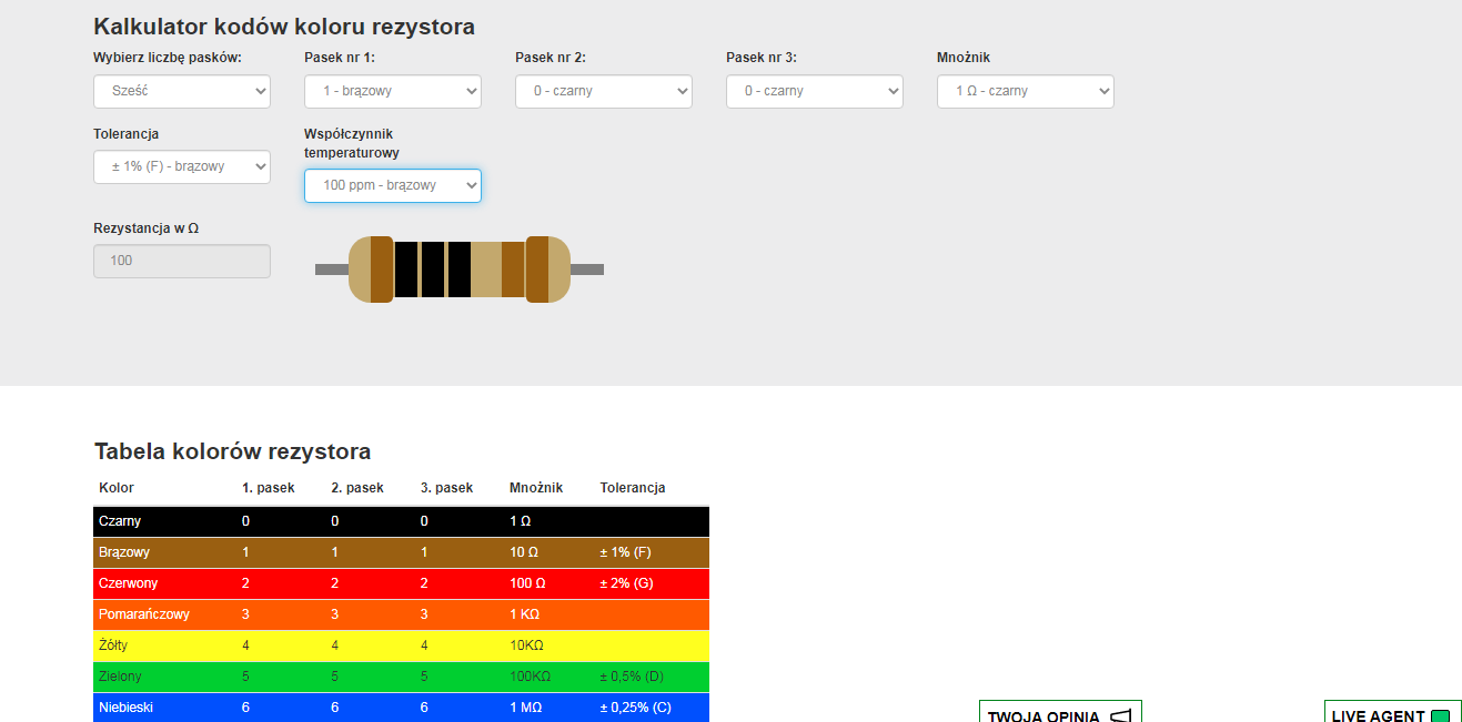

    On prawdopodobnie nie iskrzy, on się pali.

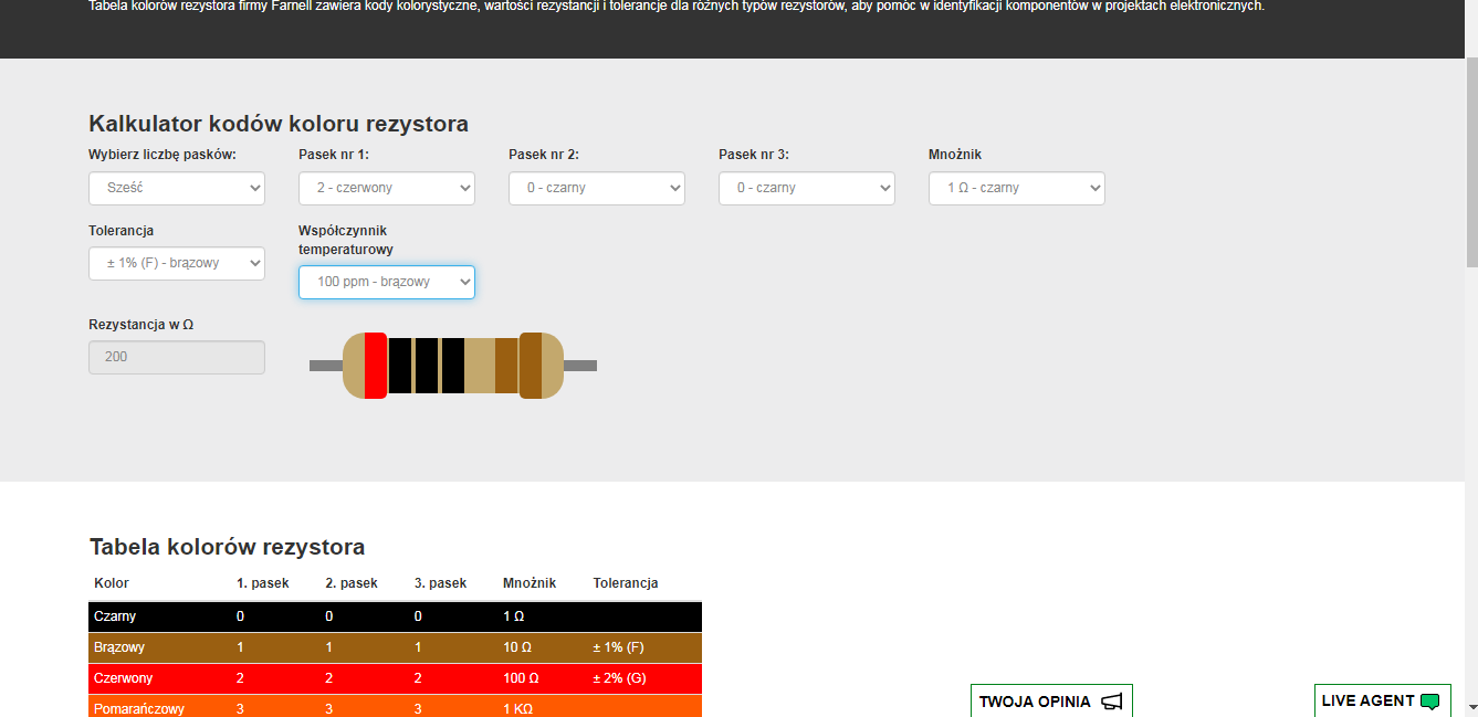

    W zależności od kierunku odczytu 100 Ω lub 200 Ω, przynajmniej ja tak to widzę. Szósty pasek to tak zwany współczynnik temperaturowy Co ten współczynnik oznacza?
    Kalkulator kodów kolorów rezystora z przykładowym rezystorem i tabelą kolorów. Interfejs kalkulatora kodów kolorów rezystora z zaznaczonymi wartościami dla pasków, tolerancji i współczynnika temperaturowego.
    Ja obstawiam bardziej dwieście. Ale czasami to wróżenie, bo faceci kolory widzą "inaczej".
    Może inne propozycje?

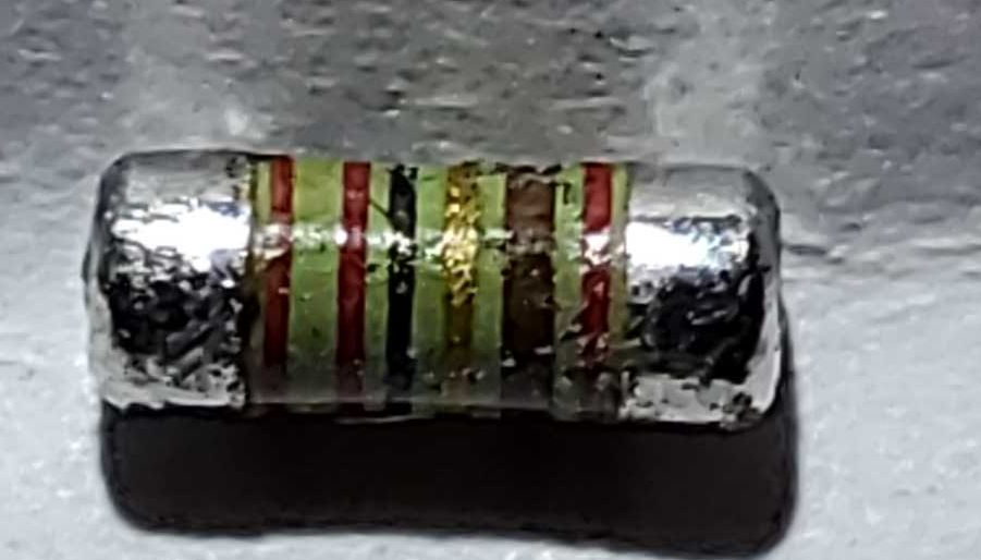

    Też naprawiałem tę samą listwę LED miałem te same uszkodzenie - spalony rezystor:
    Zbliżenie na rezystor z kolorowymi paskami na metalowej powierzchni.
    Jest to na pewno rezystor bezpiecznikowy (ponieważ jest między zaciskiem L a mostkiem Graetza) z tym, że jak dla mnie jest to wartość 22 Ω 1% 50ppm/K.

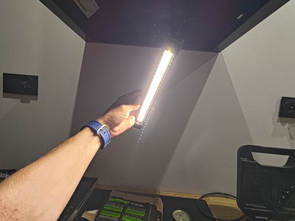

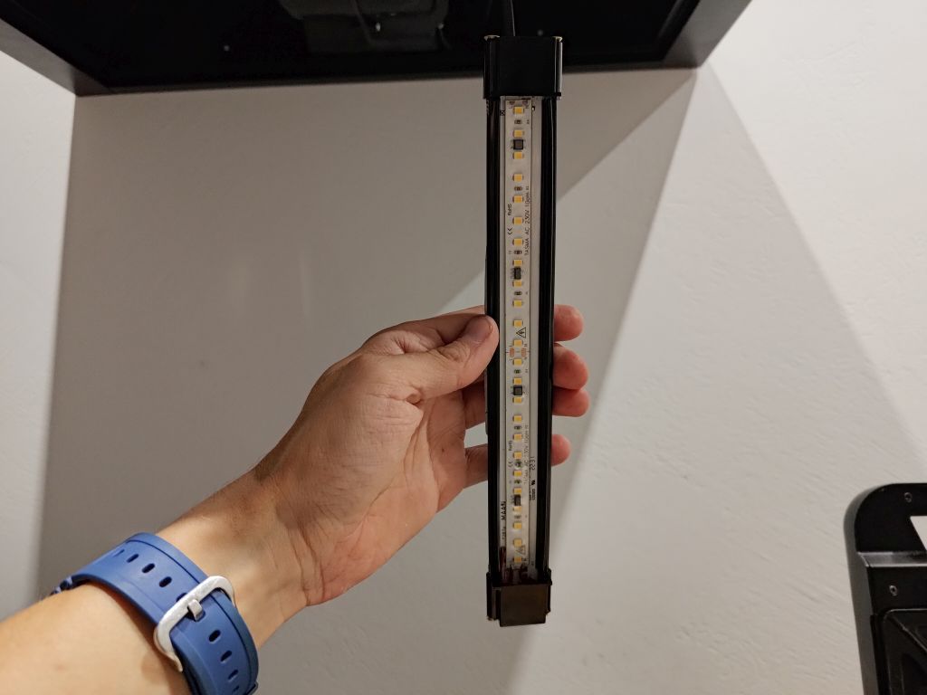

    Witajcie, jakiś czas temu kupiłem sobie okap MAAN i jemu też szybko padła ta lampka.
    Wychodzi że jakieś wadliwe są.
    Ktoś próbował wkładać tam 200ohm?
    Edit:

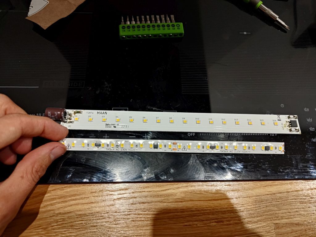

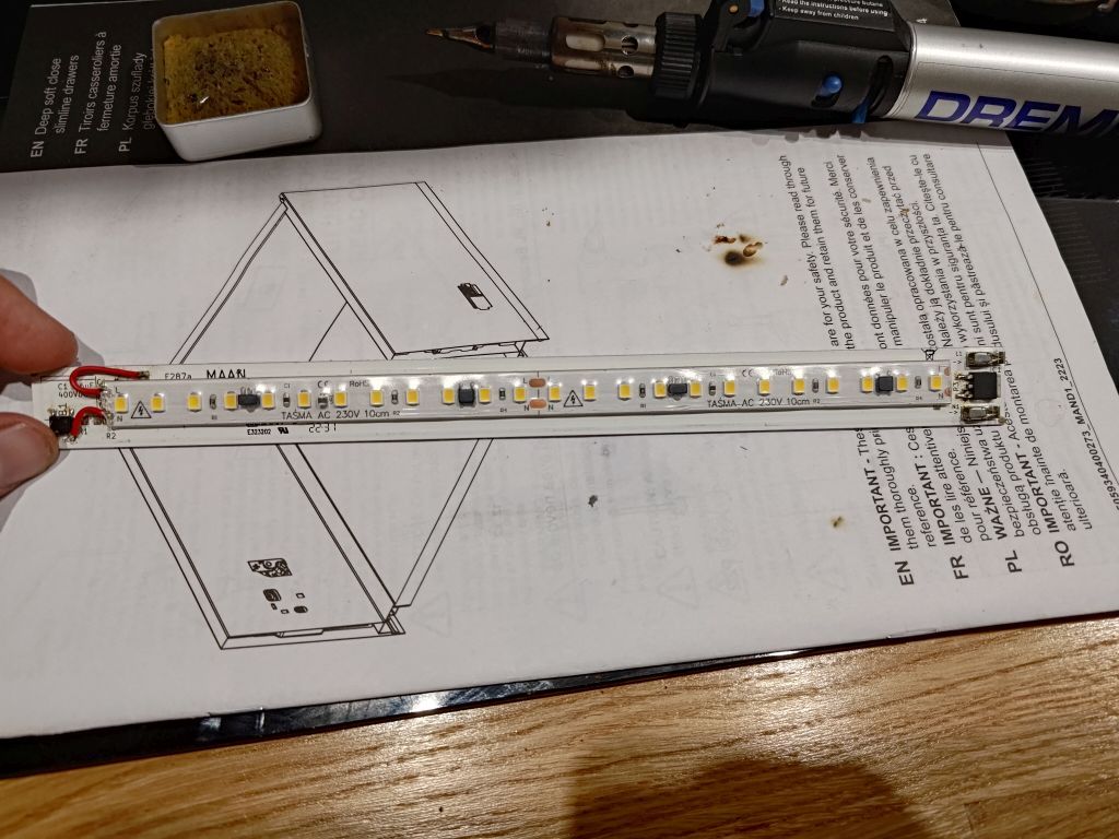

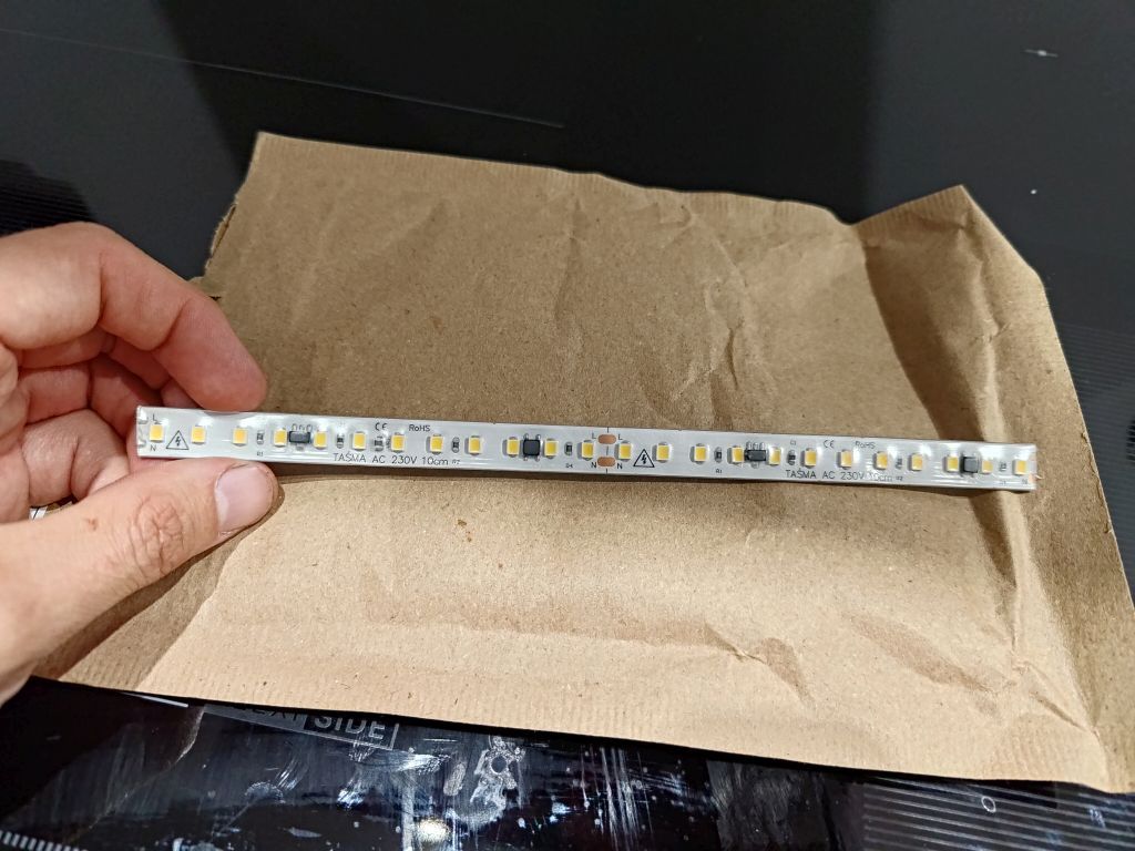

    Zastanawiałem się co zrobić z tą lampką. A że one są jakieś wadliwe, to postanowiłem zastąpić ją innym paskiem.
    Na portalu sprzedażowym kupiłem pasek LED dedykowany do zasilania 230V.
    Pasek LED zasilany 230V trzymany nad brązowym papierem
    Z jednej strony chciałem żeby nowy pasek miał jakieś tam chłodzenie (płytka aluminiowa), a z drugiej strony wygodne są mocowania kabelków. Umożliwiają wygodne odpięcie przewodów w razie czego.
    W związku z powyższym eksmitowałem większość elementów SMD i w ich miejsce przykleiłem zakupiony pasek.
    Porównanie oryginalnej i zamiennej taśmy LED z okapu kuchennego MAAN
    Zmodernizowana płytka okapu z zamontowanym paskiem LED 230V na aluminiowym podkładzie
    Dolutowałem zasilanie nowego paska do wyprowadzeń oryginalnej płytki.
    Świeci.
    Osoba trzyma przerobioną lampkę LED zamontowaną w obudowie aluminiowej
    Osoba trzyma przerobioną lampkę LED pod zamontowanym okapem kuchennym, światło jest włączone
