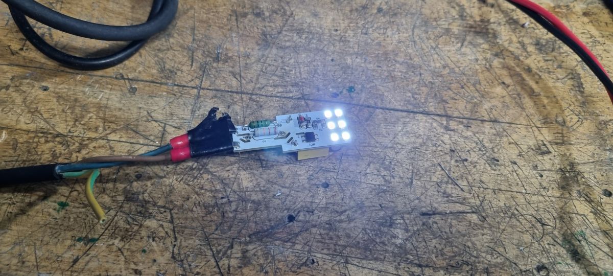

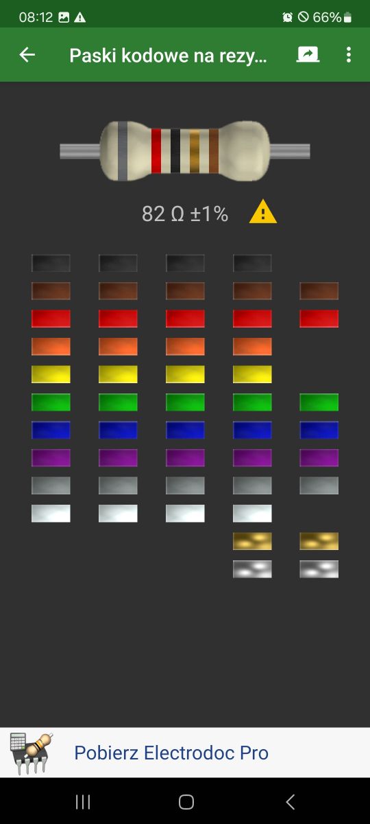

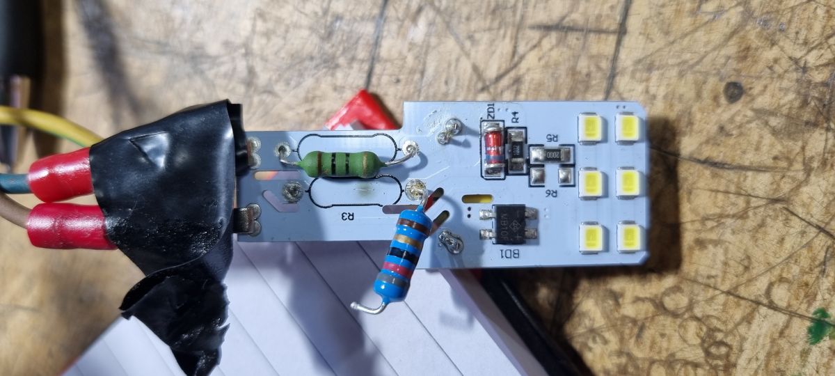

    Namierzyłem uszkodzony element, po wylutowaniu zmierzona rezystancja O.L. i widać ślad przepalenia od spodu. Problem w tym, że po kolorach mi wychodzi, że jest to rezystor 82 Ω, problem w tym, że po zmierzeniu napięcia między punktami lutowniczymi tegoż rezystora mam 200 V DC. Nie lutowałem rezystora 82 Ω, gdyż wydaje mi się, że od razu by poszedł z dymem. Wlutowałem pierwszy rezystor 10 kΩ, LEDy zaświeciły, ale po paru sekundach zaczął unosić się dym z rezystora. Następnie wlutowałem 20 kΩ, LEDy wciąż świecą, a rezystor się grzeje jak cholera - nie testowałem dłużej niż 15-20 sekund.
    Prosiłbym o radę, czy wylutowany element ze zdjęcia to rzeczywiście rezystor? Jeśli tak, to jakiej rezystancji, a jeśli nie, to co to za cudo?
    Ilustracja pokazuje kodowanie kolorowe dla rezystora 82 Ω ±1%.
    Płytka drukowana z elementami elektronicznymi, w tym rezystorami i diodami LED.
    Układ LED na płytce z elementem chowającym osłonięty czarną taśmą.

    Nieźle sobie radzicie, Panowie. Podstawa działania tego świecidełka jest ograniczenie prądu na reaktancji pojemnościowej właśnie tego kondensatora MKP pewnie o pojemności 47 nF /250 VAC. To on jest głównym ogranicznikiem prądu a rezystory to jeden kilkusetomowy - bezpiecznik i ogranicznik prądu ładowania kondensatora, drugi ok.100 kiloomów - rezystor rozładowujący kondensator po wyłączeniu zasilania.
    Rezystor 100 kΩ, równolegle z kondensatorem, który padł jak to ma w zwyczaju w takich zasilaczach. I dla Kolegi taka rada - najpierw trzeba zrozumieć zasadę działania układu, a nie wymieniać elementy na tzw. ..czuja" ew. ,,pałę".

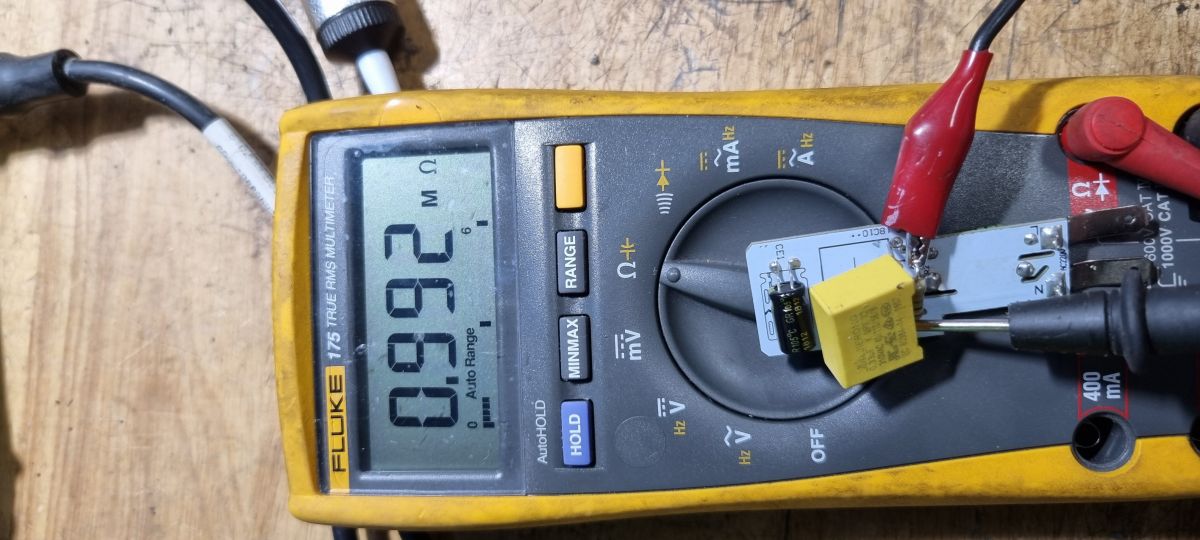

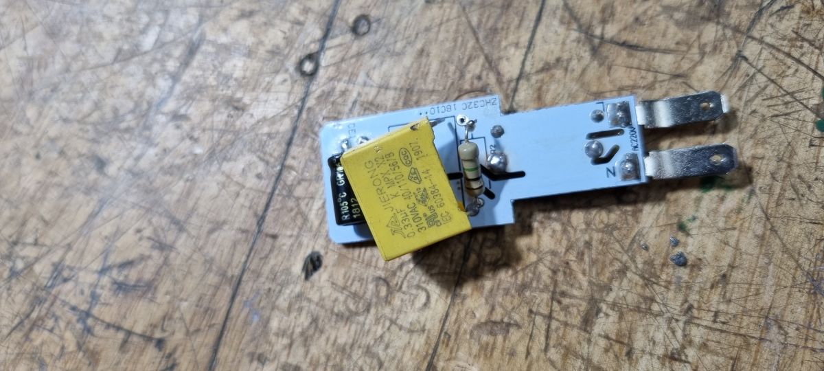

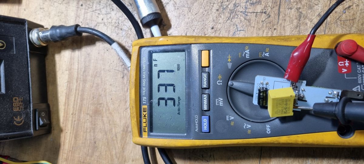

    Kondensator mkp ma pojemność 0,33 µF i zmierzoną 337 nF, równolegle podłączony rezystor ma ~1 MΩ.
    Płytka drukowana z żółtym kondensatorem MKP o wartości 0,33 µF oraz rezystorem.
    Pomiar pojemności kondensatora za pomocą multimetru Fluke.
    Multimetr Fluke 175 mierzący wartość rezystancji.
    Kondensator wraz z rezystorem wydają się być w porządku.
    Rezystor, który jest uszkodzony, nie jest podłączony równolegle do kondensatora.
    Wciąż nie wiem, czy dobrze odkodowałem uszkodzony rezystor, jego niska rezystancja jest dla mnie podejrzana.
    Zamówię kondensator, żeby go mimo wszystko wymienić na nowy, a na jaki wymienić uszkodzony rezystor?
