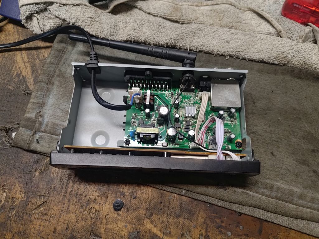

Ostatnio dekoder u taty przestał działać.
Nie reagował na zasilanie. Był martwy.

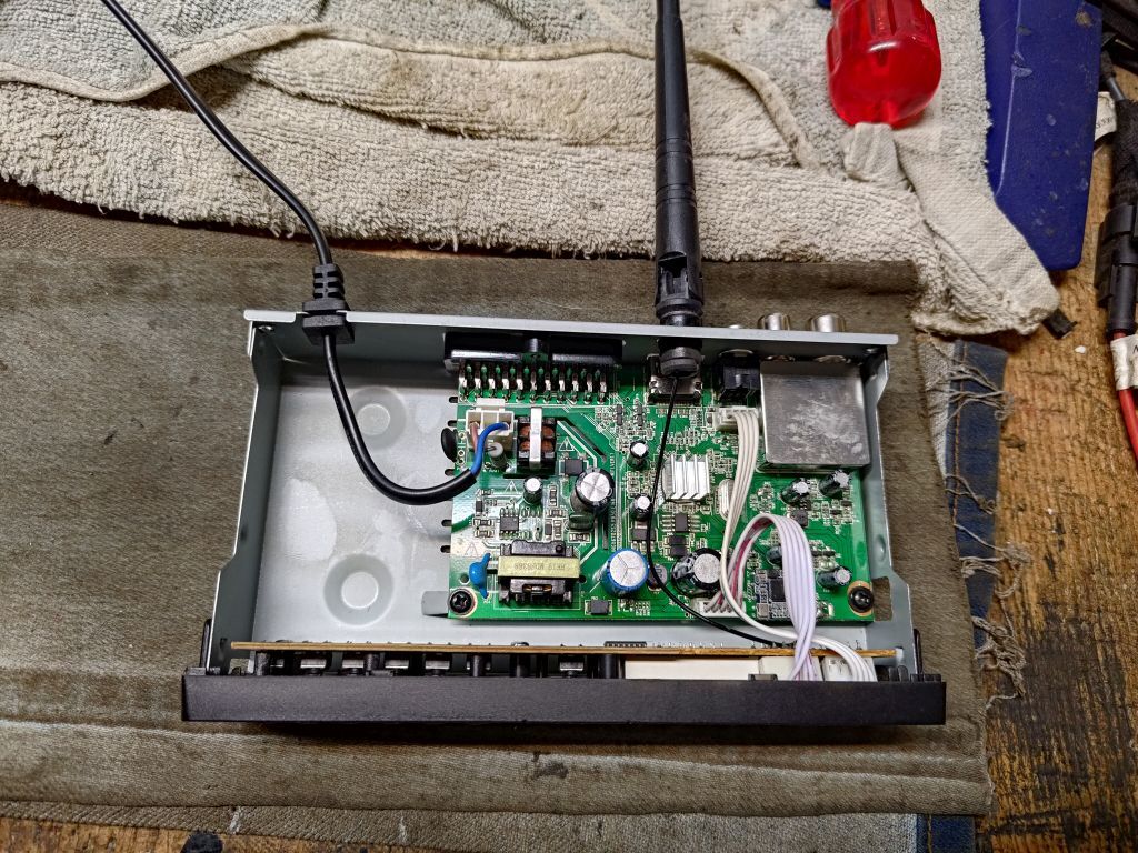

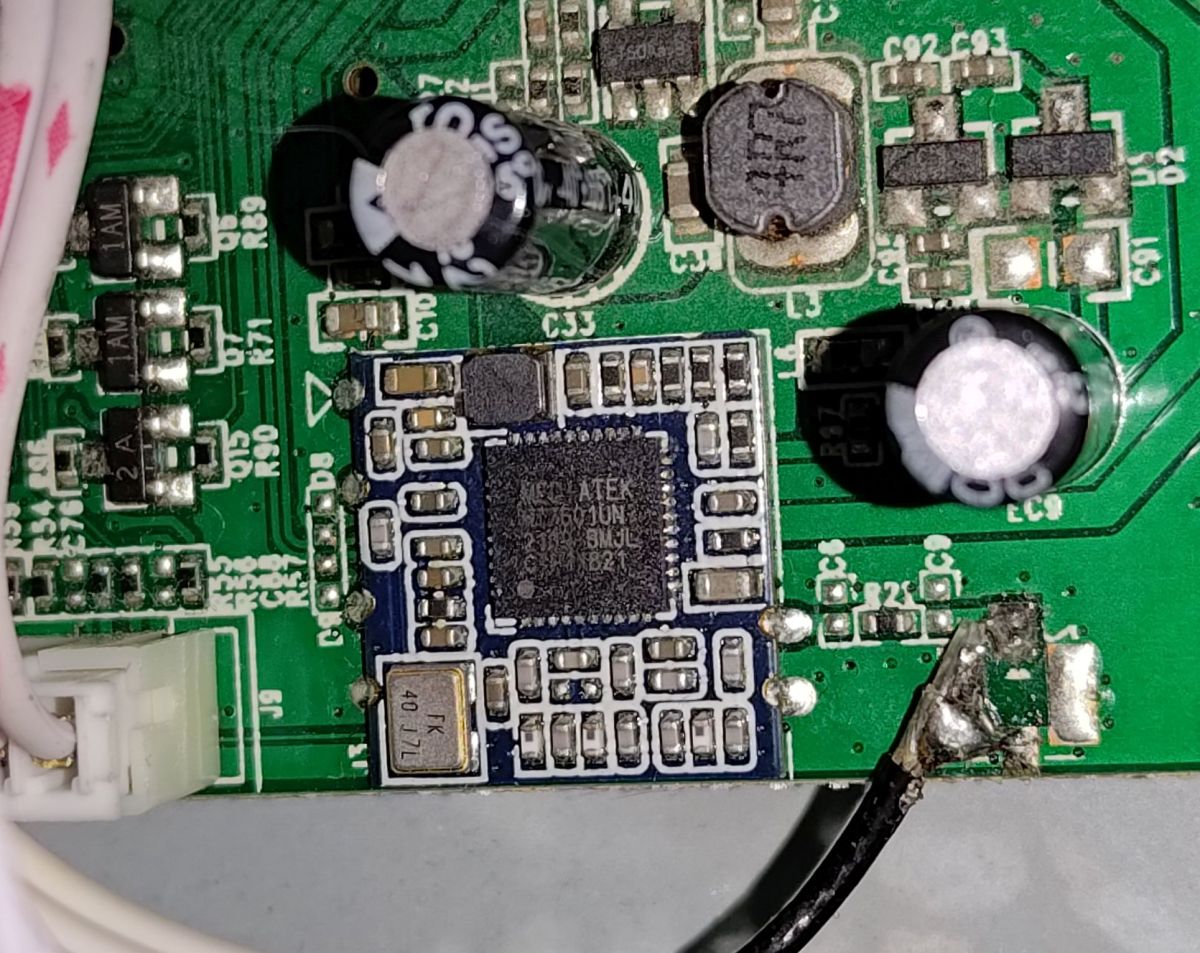

Pozostało go rozkręcić i zobaczyć co w "trawie piszczy".
Dekoder to już kilkuletni model LTC LXHD203. Jest z obsługą Wi-Fi, choć obsługa treści online jest fatalna. Równie dobrze mogło by jej nie być.
Po zdjęciu obudowy trzymającej się na dwóch śrubkach, widzimy ascetyczne wnętrze.

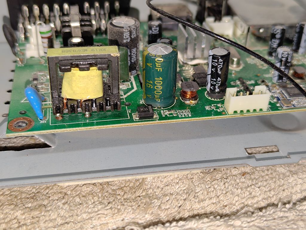

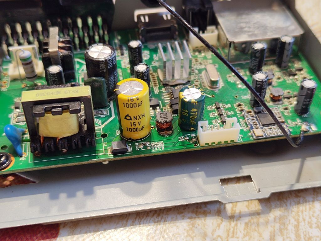

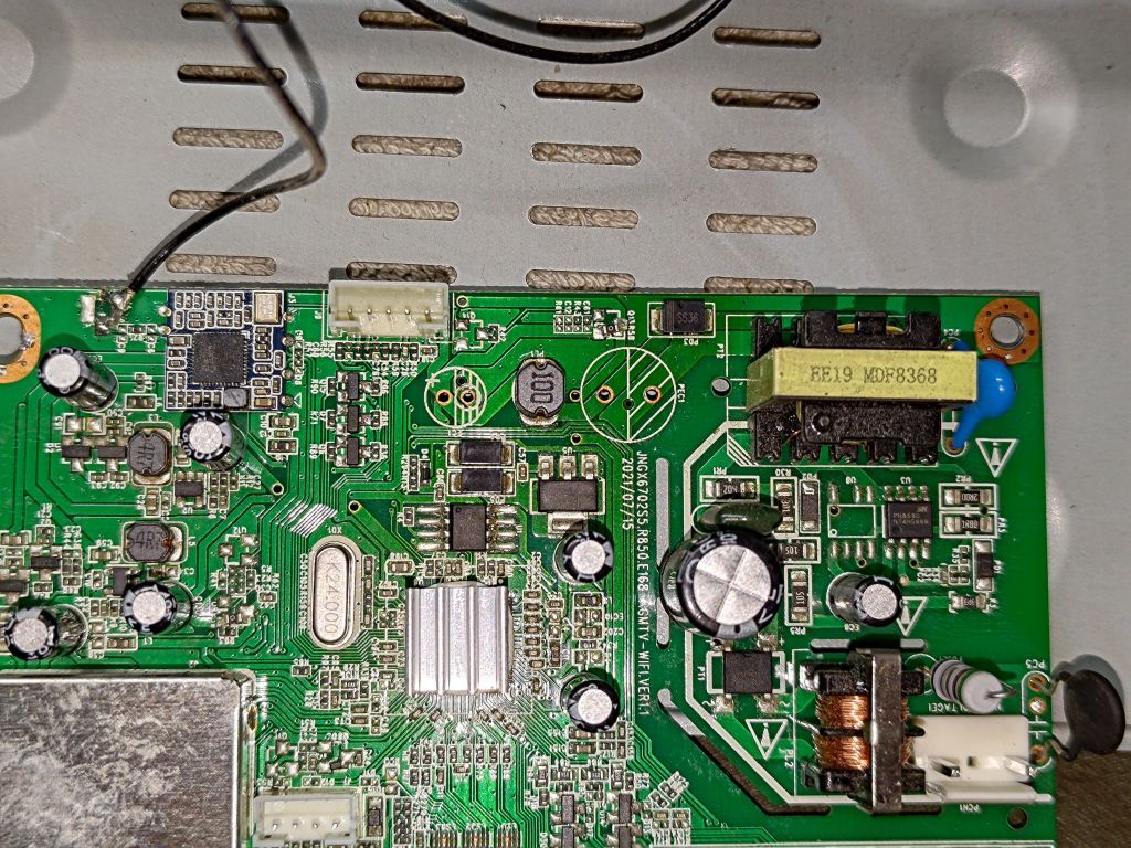

Od razu dało się zauważyć spuchnięty kondensator przy sekcji zasilania. Oraz drugi, który nie tyle spuchł, co cały jego kubek wypchnęło ku górze.

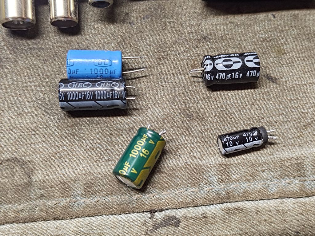

Pierwszy, spuchnięty kondensator posiadał parametry 1000uF 16V, drugi rozsadzony 470uF 10V.

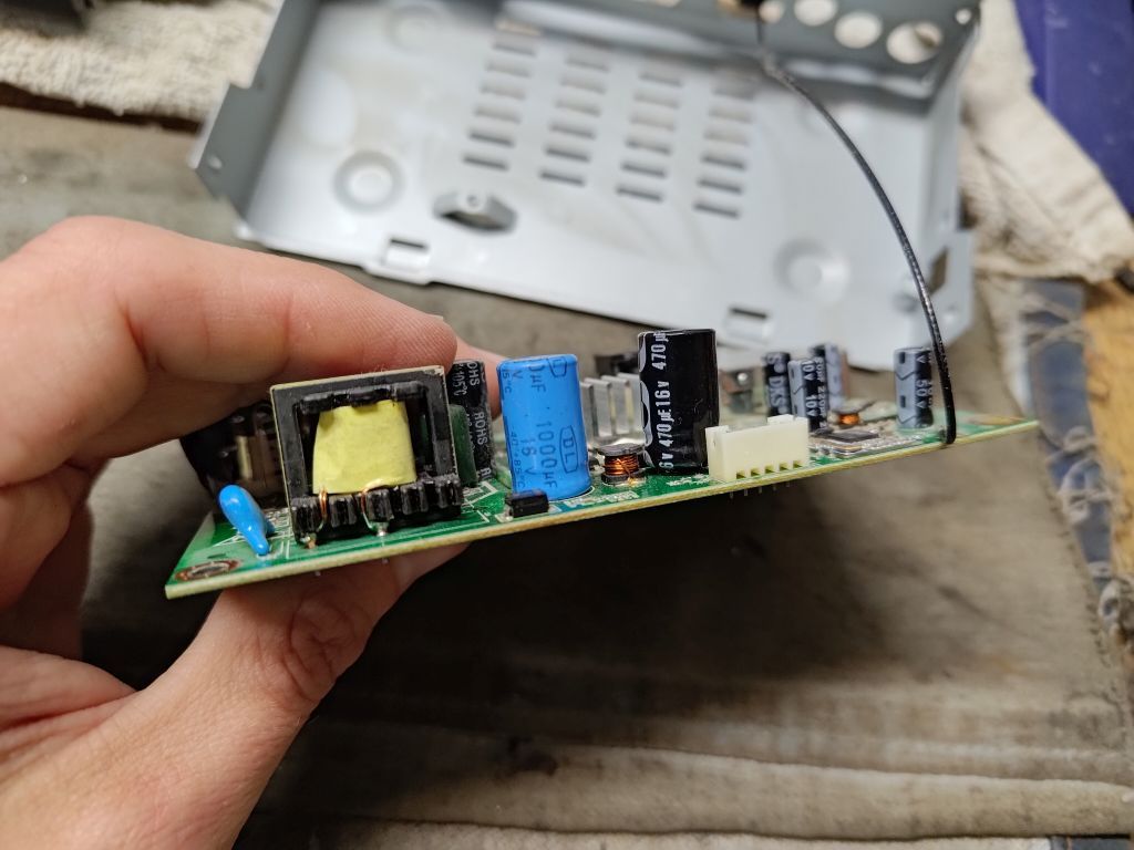

Miałem takie w swoich "przydasiach". Choć ten po pojemności 470uF był trochę większy.

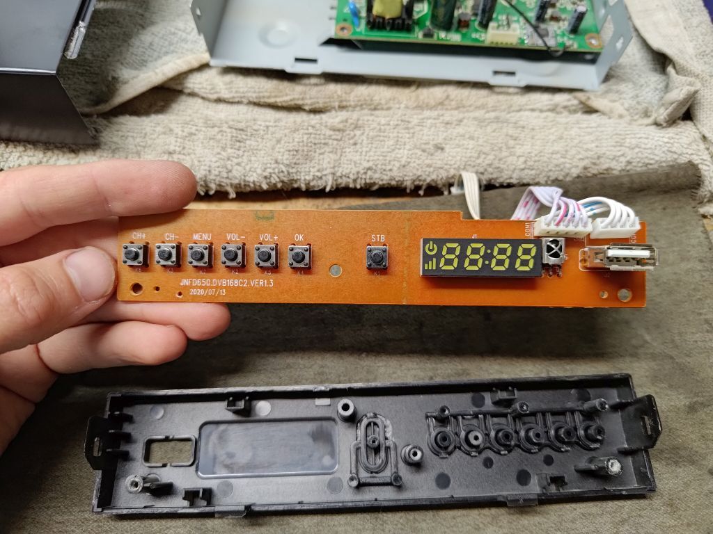

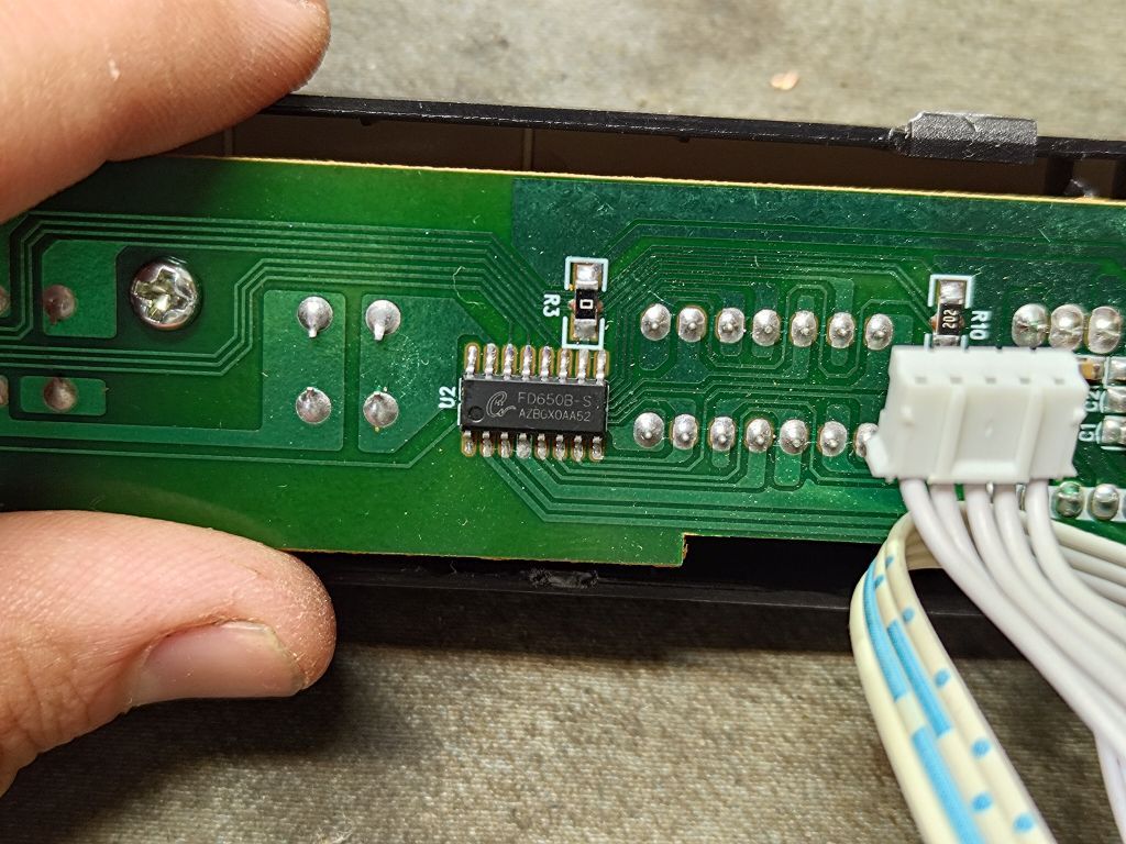

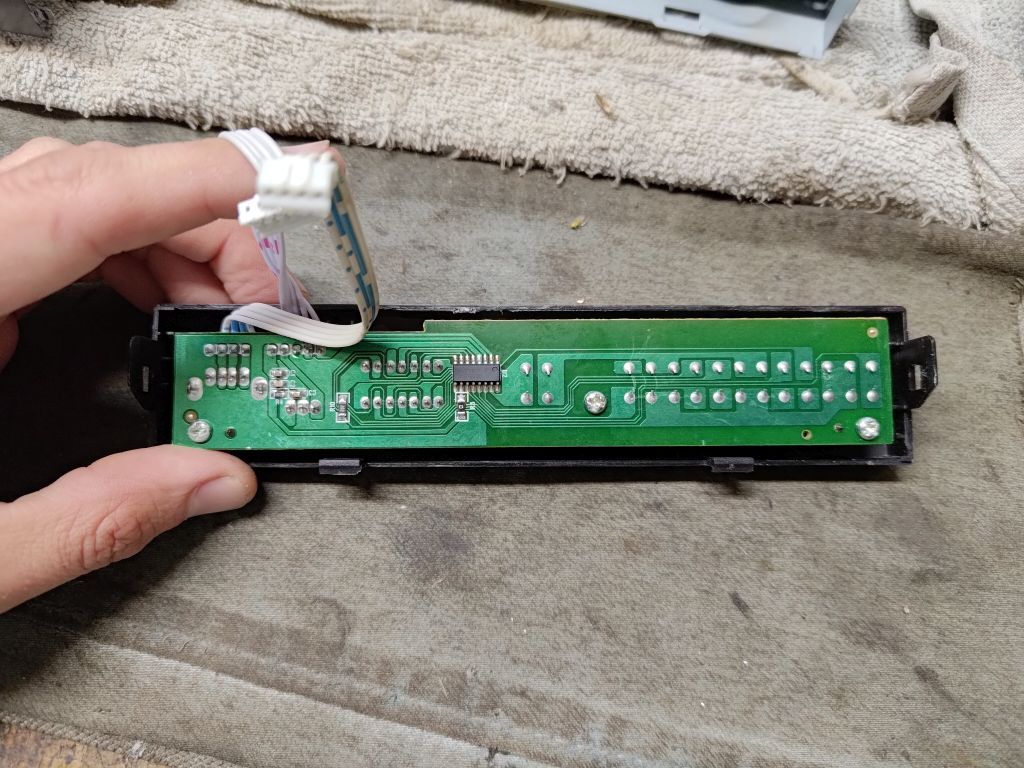

Przy okazji wyczyściłem wewnętrzną powierzchnię ekraniku. Jest to najzwyklejszy wyświetlacz LED. Na płytce są też przełączniki microswitch oraz gniazdo USB do odtwarzania multimediów.

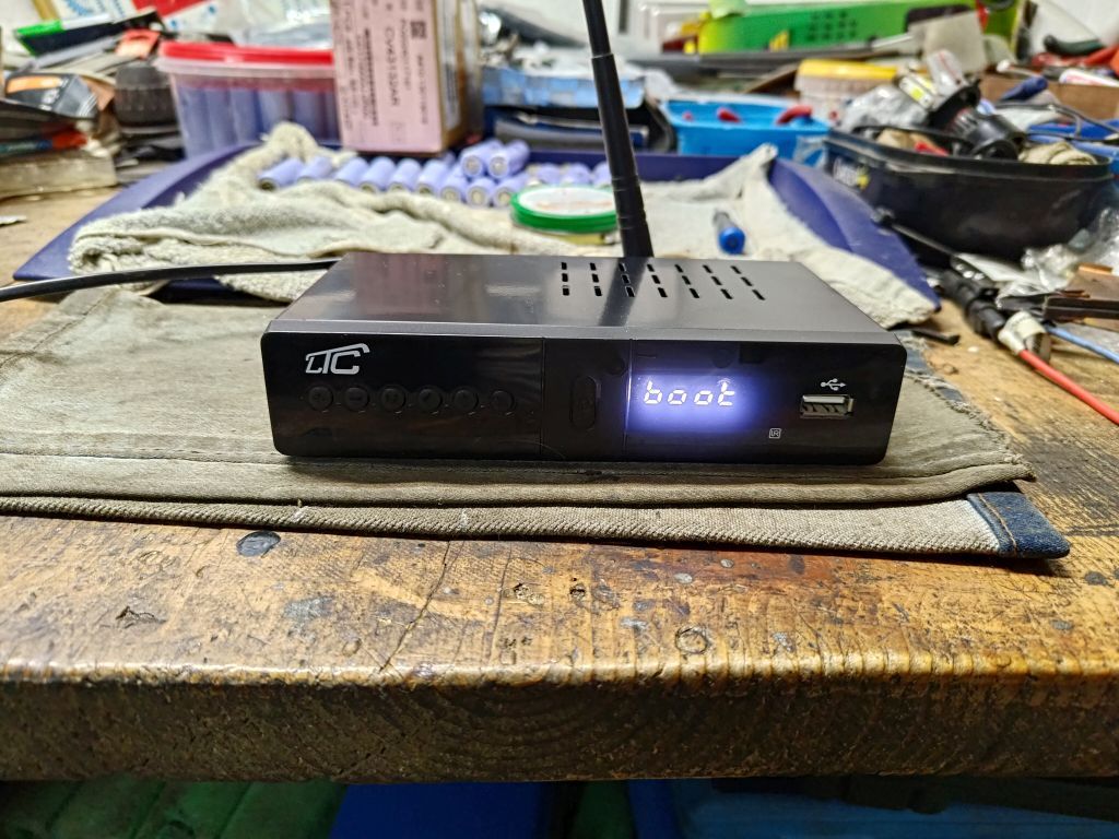

Po poskładaniu wszystkiego wygląda to tak:
Sprzęcik działa. Uruchomił się od razu.
Odrobiną chęci udało się ograniczyć liczbę elektrośmieci.
