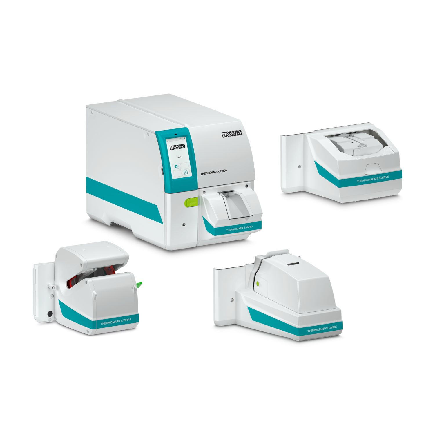

    W części drugiej testujemy aplikatory udostępnione przez Phoenix Contact. Aplikatory współpracują z drukarką THERMOMARK E.300D przedstawioną w części pierwszej. Aplikatory THERMOMARK E SERIES pobierają zadrukowany materiał z drukarki, przycinają na odpowiednią długość i automatycznie umieszczają na przewodzie włożonym do aplikatora. Aplikatory do zasilania i komunikacji wykorzystują złącze DB9 dostępne na froncie drukarki. Bezpłatne oprogramowanie Project complete marking, automatycznie wykrywa podłączony aplikator i umożliwia zaprojektowanie oznaczników dla wybranego materiału. Przetestujemy jak działają trzy aplikatory E.SLEEVE (koszulki termokurczliwe), E.WRAP (owijanie przewodu oznacznikiem) E.WIRE (termiczne zgrzewanie oznacznika).

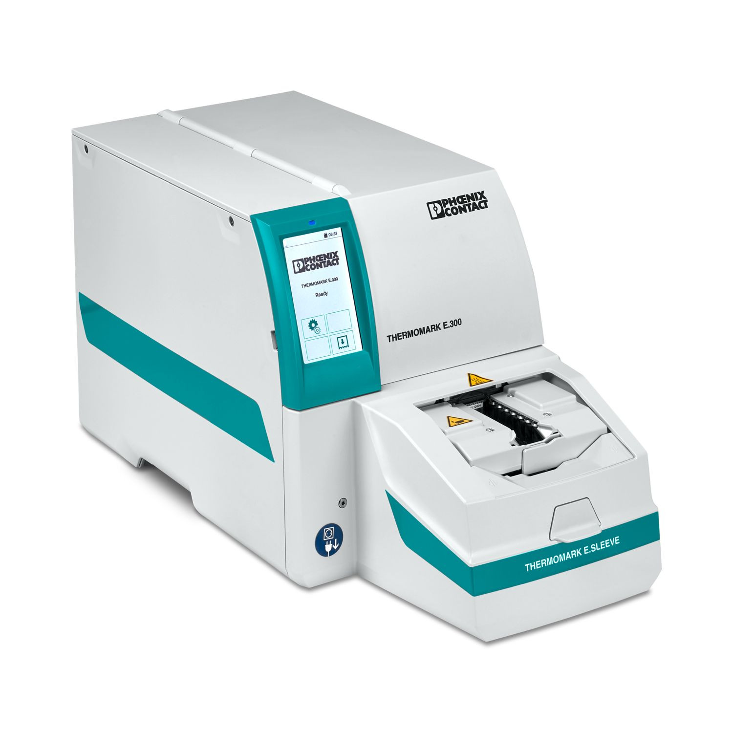

    E.SLEEVE pobiera z drukarki zadrukowaną rurkę termokurczliwą, przycina na wybraną długość, rozszerza aby ułatwić założenie na przewód i przesuwa gotowy oznacznik w kierunku przewodu. Z przodu aplikatora znajdziemy zasobnik na odpady i oznaczniki. Średnica oznaczanych przewodów 0,8mm - 8,5mm.

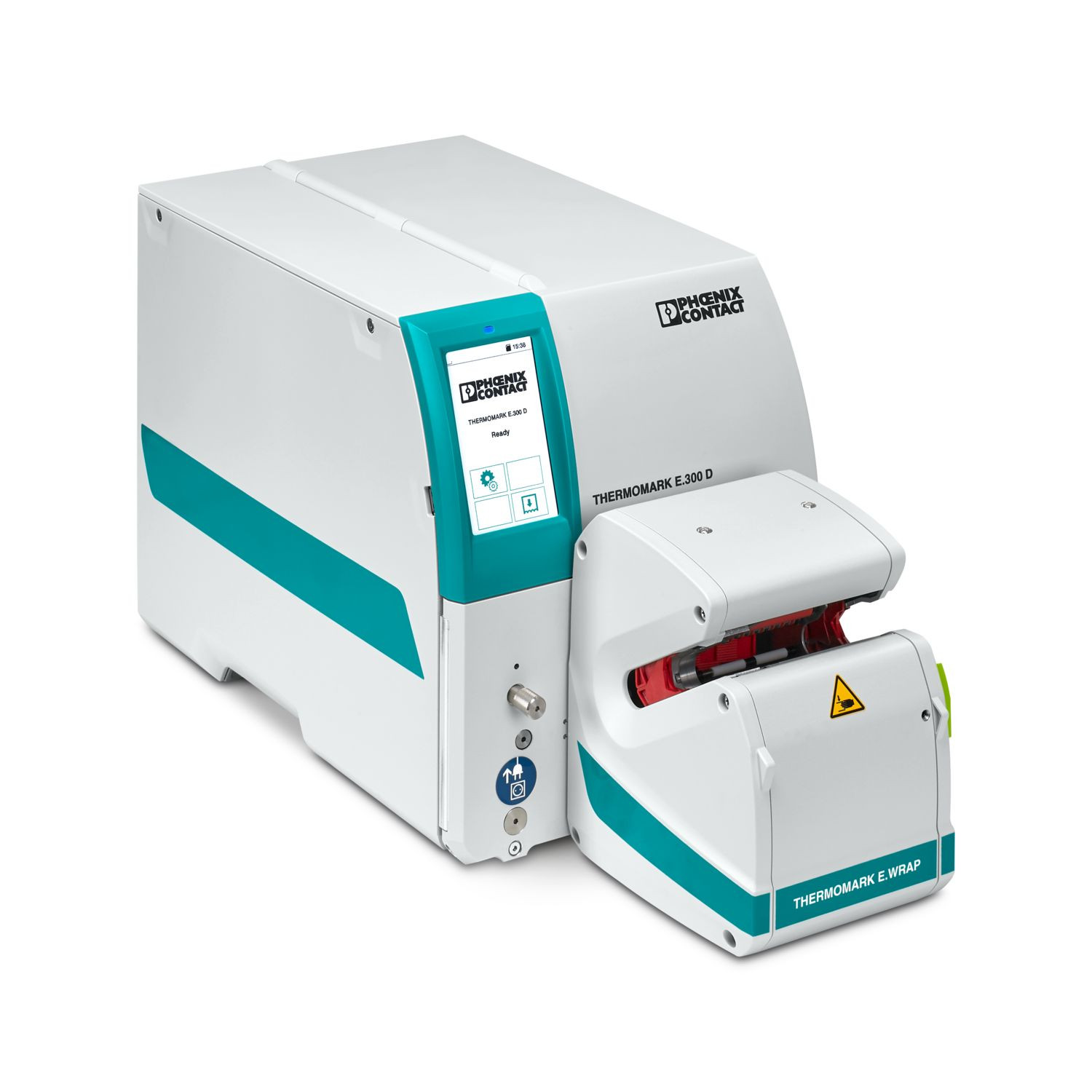

    E.WRAP okleja przewody oznacznikami, aplikator pobiera na przenośnik taśmowy zadrukowaną naklejkę. Podkład naklejek wraca do drukarki i jest nawijany na rolkę odbiorczą. Naklejka trafia na przewód, aplikator kilkukrotnie okrąża przewód i nakleję rolką dociskową zapewniając trwałe przyklejenie oznacznika. Średnica oznaczanych przewodów 2mm - 16mm.

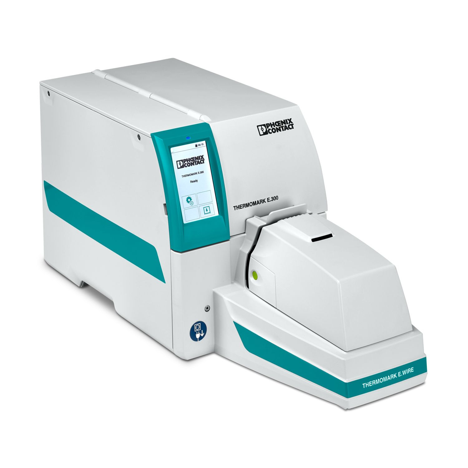

    E.WIRE zgrzewa termicznie oznacznik na przewodzie, aplikator pobiera z drukarki zadrukowaną taśmę, odcina taśmę, owija wokół przewodu i zgrzewa termicznie. Przewód po umieszczeniu w szczelinie pobierany jest automatycznie oraz wysuwany po zakończeniu umieszczania oznacznika. Średnica oznaczanych przewodów 1,8mm - 5,6mm.
