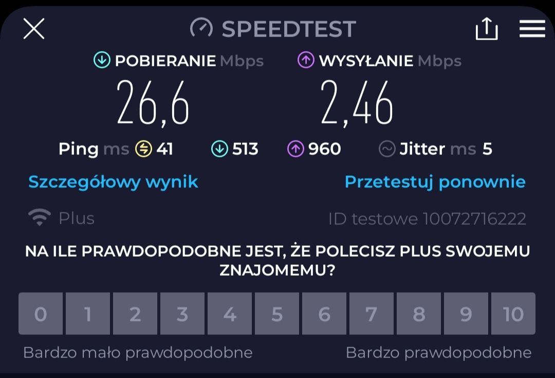

  • #14 21075274
    mwarzy
    Posty: 190
    Ocena: 31
    >>21051884
    Wyniki speedtestu: Zrzut ekranu z wynikami testu prędkości internetu z aplikacji Speedtest.
  • #15 21075346
    matek451
    Posty: 31069
    Pomógł: 4317
    Ocena: 5718
    Jak na PLUSA i B315 to dobry wynik, brak danych z którego to BTS-a Plusa i na jakim paśmie LTE , o której godzinie wykonany speedtest? Jeśli rodzicom to wystarcza i chcą płacić kupę kasy za AERO2 to OK.
