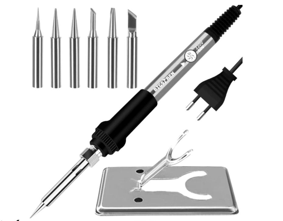

Jaką stację lutowniczą i jakie groty wybrać do amatorskiej naprawy domowej elektroniki, zwłaszcza do wylutu i wlutowania małych złączy w telefonach i płytach PCB?
Do takich napraw lepiej wybrać osobną lutownicę kolbową z regulacją temperatury i osobny hot air niż zestaw 2 w 1, bo przy awarii nie tracisz obu narzędzi naraz, a do wylutu mikrozłączy w telefonie hot air jest po prostu najbardziej odpowiedni [#21013682][#21014294] Grotem można łatwo uszkodzić pady i ścieżki, szczególnie na wielowarstwowej płycie, więc do demontażu złączy używaj hot air, taśmy kaptonowej do osłony sąsiednich elementów i potem plecionki do oczyszczenia padów [#21014294] Do kolby warto dobrać kilka grotów: około 1 mm do większości prac, 0,4 mm do małych elementów oraz grot płaski albo typu fala do lutowania złączy; ważna jest też dostępność grotów do konkretnego modelu [#21014294][#21043937] Moc lutownicy ma znaczenie nie tylko dla szybkości nagrzewania, ale też dla utrzymania temperatury przy większych masach miedzi, więc zbyt słaba lutownica może mieć problem na płytach z dużymi wylewkami [#21044305] Do tego przydadzą się topnik no-clean, dobra plecionka (polecane Chemtronics) i na start lepiej nie oszczędzać na najtańszych akcesoriach, bo często po prostu nie działają [#21014294] Jeśli kupujesz sprzęt, forumowicze polecają sklepy takie jak TME, Botland i Kamami, a przy samej stacji zwracają uwagę na gwarancję i dostępność części oraz grotów [#21043937]

    Proponuję Elwika i kilka grotów bo jednym grotem to możesz ****************** i tyle z lutowania. Mam do Elwika kilka grotów od płaskich ( wkrętak ) poprzez ścięty i stożki. Lutownica prosta z analogowym sterowaniem. Ma moc.
    Nie kupuj dwa w jednym bo w razie awarii stracisz oba. To rozwiązanie jest dobre dla bogaczy.

    Też odradzę "dwa w jednym". Zupełnie niepraktyczne przy okazjonalnym użytkowaniu i zbędny wydatek całkiem sporych pieniędzy. Szczególnie do wskazanych w pierwszym poście dorywczych robót zupełnie wystarczy precyzyjna lutownica kolbowa z regulacją temperatury, która kosztuje kilkanaście złotych. Tego typu zestaw plus kilka niezbędnych akcesoriów i "obrobisz" prawie wszystko:
    Precyzyjna lutownica kolbowa z regulacją temperatury i zestawem wymiennych końcówek.

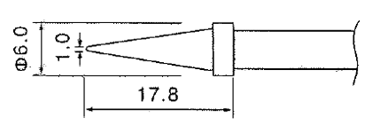

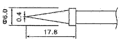

    Skoro dopiero masz zamiar zacząć, kilka rad ode mnie.
    Do demontażu np. tego "mikroskopijnego" złącza w telefonie najbardziej odpowiedni będzie hotair. Grotem możesz tylko upalić pady i ścieżki zanim je wylutujez, szczególnie jeśli płyta jest wielowarstwowa (będzie absorbowała więcej ciepła z lutownicy).
    Przy hotair też musisz uważać. Możesz rozlutować i rozdmuchać inne elementy obok złącza. Trzeba też uważać na plastikową obudowę złącza.
    Do osłony elementów na czas wylutu polecam taśmę kaptonową.
    Średnica dyszy - wiadomo, jak najbardziej dobrana do elementu. Te 2,5 mm w podanych w poście stacjach będą ok. Trzeba tylko dobrać odpowiednią siłę nadmuchu i odległość od płytki, ale to już nabywa się w praktyce ze swoim sprzętem.
    Już po usunięciu złącza trzeba oczyścić pady. Do tego stosuje się taśmę rozlutowującą. Tutaj też trzeba uważać, żeby nie usmażyć i nie urwać padów. Pozostałości zawsze ściągaj wzdłóż, a nie w poprzek padów i delikatnie. Nie polecam najtańszych taśm, ponieważ po prostu nie działają (sprawdzone). Ja osobiście używam Chemtronics i już nigdy nie skuszę się na kilka zł mniej.
    W przypadku lutownicy - wybór uzależnij od dostępności grotów. Do większości prac wystarczy taki z końcówką 1 mm. Przy mniejszych elementach wymagany już będzie 0,4 mm.
    Przyda się też grot typu fala lub płaski, np. do polutowania przedmiotowego złącza (o ile będzie miejsce między padami i innymi elementami).
    Do tego warto użyć topnik (najlepiej no-clean). I j.w. trzeba uważać, żeby nie urwać padów.
    Schemat wymiarów grotu lutowniczego z końcówką 1 mm Schemat grotu lutowniczego z podanymi wymiarami.
