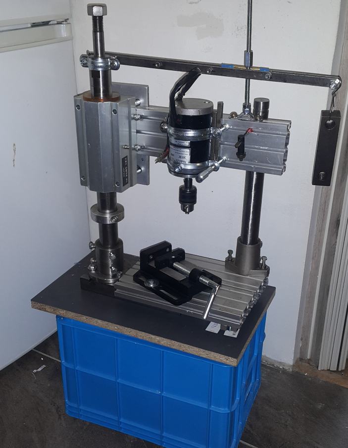

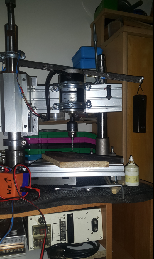

  • Wymyśliłem sobie podręczną wiertareczkę.
    Miałem trochę złomu stalowego, coś jeszcze dokupiłem i taki "żuraw- koromysło" skleciłem:
    Stołowa wiertarka z podzespołów pochodzących z demontażu. Stołowa wiertarka z podzespołów pochodzących z demontażu. Stołowa wiertarka z podzespołów pochodzących z demontażu.
    Wiertarkę uruchomiłem wczoraj.

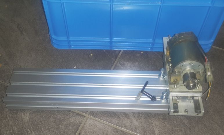

    Mam jeszcze trochę innych silniczków nadających się na wymienne wrzeciona.
    Wymiana wrzeciona wymaga poluzowania śrub przy łożysku na kolumnie i wymiany całego ramienia - wysięgnika.
    To trwa krócej i jest prostsze niż wymiana samych wrzecion.
    Dla najmniejszych wierteł od 0,3 mm przygotowałem drugie ramię - wysięgnik z silniczkiem - wrzecionem na prowadnicy liniowej.
    Z tym wrzecionkiem można wiercić w laminacie.
    Do prac bardziej precyzyjnych, gdzie potrzebna jest większa sztywność przewiduję odkręcanie stolika aluminiowego i wiercenie w detalu mocowanym do stalowego stolika teowego.
    Gdyby zaszła potrzeba wiercić w czymś dużym, np. w płycie stalowej ułożonej na podłodze, to ramię - wysięgnik jest obrotowe a środek ciężkości jest blisko kolumny głównej z łożyskiem. Maszyna jest ciężka i przez to stabilna.
    Pewnie jeszcze jakieś kosmetyczne ulepszenia wprowadzę, na pewno niektóre śruby wymienię na pokrętła, ale zasadnicza konstrukcja pozostanie bez zmian.
    Bałem się, że aluminiowe ramię wysięgnika będzie rezonować i będę musiał kombinować coś aby wytłumić hałas.
    Słychać tylko szelest i podczas wiercenia mogę słuchać muzyki.

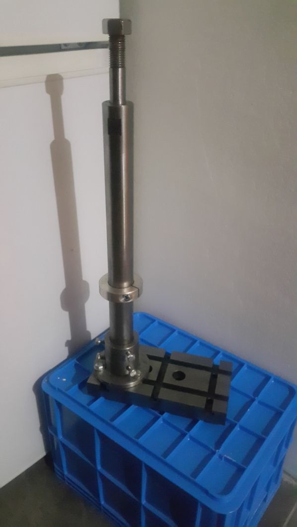

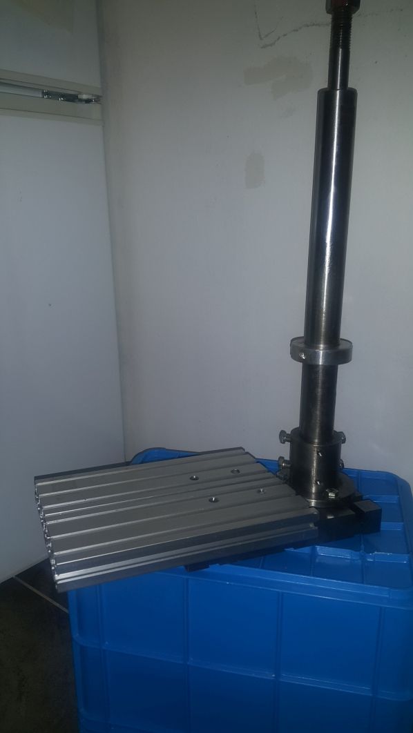

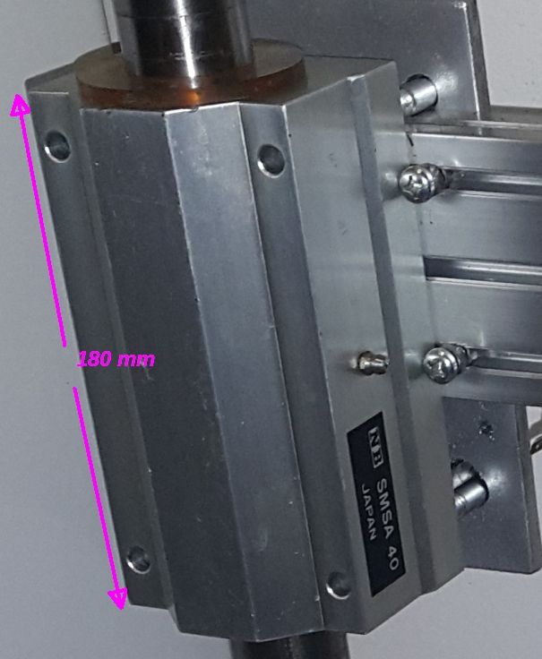

    Dokupiłem kilka tych profili aluminiowych i kolumnę fi 40 mm z łożyskiem liniowym pochodzące z demontażu.
    Łożysko z kolumną okazało się, że japońskie i w dobrym stanie. Zapłaciłem coś koło stówy.
    Długość łożyska 18 cm, długość kolumny 40 cm, robocza ok. 20 cm.
    Stolik teowy i piastę miałem.

    No wygląda jakby to powiedzieć oryginalnie, ale ważne, że działa jak założyłeś. Pewnie gdybyś miał to wszystko kupić to nabył byś gotowca. W tanich wiertarkach stołowych są duże drgania. Tutaj pewnie ich nie masz. Do tego tak małymi wiertłami 0,3 mm nie dasz rady wiercić w chińczyku za kilkaset złotych.
    Plus za pomysłowość i chęci.
    Nie wiem czy mechanizm opuszczania wrzeciona jest precyzyjny z tego co widzę to chyba tylko podhaczony, ale może się. Jakie obroty wrzeciona masz. Na jakich średnicach wierteł i materiałach testowałeś?
    Mechanizm jest grawitacyjny, po lewej widać ciężarek na dźwigni którym mogę wyregulować siłę nacisku.
    Na razie jest ustawione na równowagę i dociskam ręką.
    Może dam krótszy ciężarek i przesuwając go na dźwigni miałbym regulację siły nacisku.
    To wymaga wyczucia wiertła i materiału, troszkę doświadczenia które przyjdzie w trakcie użytkowania.
    Wrzecionem 180 W, 2800 obr/min przy 36 woltach wierciłem w stali wiertłem 2,4 mm.
    Przy tych obrotach większych otworów kobaltowymi to może do 4 mm.
    Spróbuję wiertłami widiowymi.
    Jeszcze ich nie używałem i nie wiem czy w fabryce naostrzyli je prawidłowo.
    Mam drugie wrzeciono o mocy 50 W i obrotach 5000/min i ono jest fotce.
    Używałem go na innym stojaku więc niespodzianek być nie powinno.
    Mam jeszcze silnik DC 60 V, 360 W, 2400 obr/min.
    Ale on czeka na przeróbkę osi, bo on jest amerykański i ma wałek pół cala.
    Mam jeszcze silnik DC 60 V, 180 W, 5400 obr/min., też amerykański.
    Może mam francuski o ile nie uszkodziłem go podczas ściągania koła pasowego.

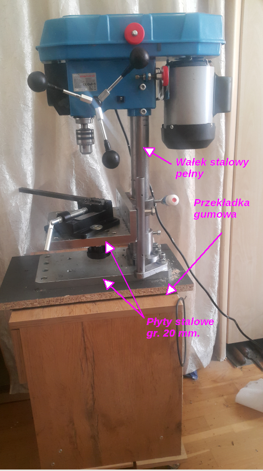

    Mam też nową chińską wiertarkę stołową z przekładnią pasową.
    Wymieniłem jej podstawę, kolumnę i stolik.
    Teraz jest sztywniejsza ale utknąłem z montażem bo zrobiła się za ciężka.
    Muszę się zastanowić jak to rozwiązać, wiercenie na kucanego jakoś mi nie pasuje.
    Może jej szafkę na kółkach dorobię?
    Trochę za dużo rzeczy mam teraz i zamiast coś robić muszę myśleć z czego zrezygnować.
    Wieczorem napiszę jak się wierci w stali widią otwory o większej średnicy.
    Mlody_Zdolny napisał:
    Jaka jest funkcja tego ciężarka wiszącego na wysięgniku?
    Łożysko na kolumnie + silnik są zbyt ciężkie dla małych wierteł.
    Ta pionowa śruba m8 na prawo od silnika służy jako ogranicznik głębokości wiercenia.

    Przyznam, ze to wiertarka o konstrukcji, jakiej dotąd nie widziałem, ale co ja tam widziałem...
    Patrząc na nią widzę ewolucję zwykłej wiertarki (pierwsze zdjęcie) do czegoś, co przypomina CNC z osią Z, lecz bez posuwów X i Y.
    Pewne jest jedno; stabilność położenia wiertła w tej wiertarce jest nieosiągalna w wiertarkach o tradycyjnej konstrukcji. Zastanawiam się, jaka jest siła odginająca przy nacisku wiertła Φ0.3mm? Czy do wiercenia tak maleńkich otworów potrzebne jest takie ciężkie koromysło? Ja zrobiłbym dwie wiertarki, jedną maleńką i sztywną, do wiercenia do 3mm, a koromysło do całej reszty.
    Duży plus za pomysł i za wykonanie.
    Do wiercenia w stali do 2 mm wystarczy wymienić ramię z tym drugim wrzecionem 50-watowym co jest to na ostatnim zdjęciu.
    Ono ma własną prowadnicę liniową i żuraw służy tu tylko jako stojak.
    Ono kiedyś miało własny stojak, ale zamocowane na większym stojaku umożliwia wiercenie bez ograniczeń odnośnie wymiaru.
    Wątpię abym miał potrzebę wiercić np. w półmetrowej płytce PCB ale może w czymś innym?
    Na pewno pod wysokim żurawiem zmieści się np. stolik krzyżowy albo prawdziwe imadło.
    Założyłem że takie wymiary są ergonomiczne.
    Oczywiście rozważałem ewentualność kilku wiertarek o różnej wielkości, ale wszystkiego w domu nie rozstawię; ponieważ mam też inne rzeczy które wymagają przestrzeni.
    Ta wiertarka (i chińska wzmocniona) wylądują na szafeczkach a szafeczki na kółkach albo na filcowych płozach.

  • #13 20974093
    Staszek_Staszek
    Poziom 34  
    Posty: 3907
    Pomógł: 116
    Ocena: 846
    saly napisał:
    akie obroty wrzociona masz. Na jakich średnicach wierteł i materiałach testowałeś?
    Jak obiecałem zrobiłem kilka prób wiercenia.
    Wiertło HSS 2 mm Baildonit ale PRL, 36 V, ok. 2800 rpm, stal ciągniona grubość 12 mm - wierci bardzo cicho i szybko.
    Pobór prądu ok. 500 mA.
    Wiertło HSS 5 mm SARIUS nowe, 12 V, ok.700 rpm, stal ciągniona grubość 12 mm - przewierciła wolniej, mniej niż minutę. Czasu nie mierzyłem, na pobór prądu patrzyłem.
    Pobór prądu ok. 2-2,5 A.
    Wiertło widiowe do metalu firmy No-Name po 4 zeta.
    36 V, 2800 rpm, stal ciągniona grubość 12 mm - przewierciła, coś ponad minutę. Czasu nie mierzyłem, na pobór prądu patrzyłem.
    Pobór prądu ok. 1,5 A.
    Nacisk był grawitacyjny, tylko wagą wrzeciona, ramienia i łożyska.
    Zamiast wióra są opiłki i otwór pewnie rozbity.
    Hałas jak dla mnie nie do zaakceptowania.
    Po umocowania detalu w imadle maszynowym (ok. 10 kg wagi) hałas zmalał na tyle że można wiercić nie cierpiąc.
    Te wiertła widiowe które kupiłem dla próby, wymagają prawidłowego naostrzenia, ale szlifierkę rozebrałem do modernizacji to temat poczeka.
    Wnioski:
    Można bez problemów nawiercać i wiercić w stali wiertłami HSS do fi ok. 5 mm.
    W aluminium zapewne bez problemów do fi ok. 10 mm.
    Przy grubszych wiertłach muszę pamiętać aby obniżać napięcie zasilania aby zmniejszyć obroty.
    Patrząc na pobór prądu widzę że mogę dorobić jakiś docisk.
    Prąd znamionowy silnika przy 36 V - 6 A.
    Nacisk grawitacyjny zapewnia wiercenie ale śmiało mogę dodatkowo przyciskać jakąś dźwignią.
    Wiercenie będzie odpowiednio szybsze.
    Ważne że jest praktycznie bezgłośna i że układ z ciężarkiem się sprawdził.

    Na obroty szacuję na podstawie napięcia zasilnia i poboru prądu.
    Z obrotami muszę uważać tylko przy wierceniu w stali wiertłem HSS.
    Silnik ma przy napięciu 36 V 2800 obr/min i znamionowy pobór prądu 6 A. Dlatego przy wierceniu wiertłem fi 5 mm obniżyłem napięcie zasilania do 13 V.
    Co ciekawe udało mi się dość szybko przewiercić a pobór prądu wahał się od 2 do 2,5 A.
    Czyli że na wale było ok. 25 W.
    Przypuszczam że mógłbym jeszcze trochę obniżyć napięcie zasilania, zwiększyć nacisk i wiercić być może wiertłem fi 7 mm.
    Ale to miałaby być wiertarka podręczna, a w stali miało być tylko nawiercanie wiertłami 2,4 mm.
    Do większych otworów w stali mam wzmocnioną chinkę (brakuje mi do niej tylko szafki na kółkach).
    Dzisiaj dorabiam pokrętła aby zastąpić niektóre śruby.
    Celem jest możliwość szybkiego montażu/demontażu ramienia z silnikiem i łożyskiem, tak aby mógł bezpiecznie ustawiać maszynę na blacie.
    Przerobię nieco mocowanie ramienia tak aby mocować je tylko jednym pokrętłem, ale to nie pilne.
    Jutro zamieszczę fotki.

    Jaki tam jest silnik?
    Silnik to łatwo dostępny chiński motor DC z magnesami trwałymi ZY7712.
    Mam możliwość sterowania tym silnikiem.
    To nigdy nie będzie CNC i dekoder nie jest potrzebny.
    Silniki mogę wymieniać w ciągu 2 minut.
    Ten mały na ostatnim zdjęciu jest na prowadnicy liniowej z jednym stopniem swobody.

    Ta druga kolumna jest tylko pomocnicza. Jakby mi w czymś przeszkadzała to mogę poluzować dwie śruby i ją wysunąć.
    Jeżeli wiercenie jest prostopadłe i detal jest metalowy to kolumna nie spełnia żadnej funkcji. Dobrze naostrzone wiertło będzie się prowadzić "moralnie".
    W przypadku np. wiercenia pod dużym kątem jak wykonanie czegoś np. takiego:
    Pierścień osadczy stalowy z rozcięciem i śrubą regulacyjną
    prowadzenie wrzeciona po kolumnie pomocniczej ułatwi pracę.
    Zespół ruchomy nie przycina się. Jest na łożysku liniowym.
    Prowadnica liniowa z napisem N1 SMSA 40 JAPAN i oznaczeniem 180 mm
    Prowadnica liniowa z łożyskiem liniowym
    Kolumna i łożysko nie śladów zużycia. Nowe kosztowałoby kilkaset złotych ale miałem szczęście i chociaż z demontażu to kolumna i łożysko nie ma śladów zużycia.
    Jeżeli chodzi o wagę to niestety tak być musi, ale już poprawiłem konstrukcję i mogę zdjąć/założyć zespół ruchomy w pół minuty.
    Teraz bez problemu mogę ją sobie podnosić.
    Zastosowany silnik pozwala mi wiercić w stali wiertłami do HSS do 5 mm. Muszę tylko pamiętać aby zmniejszyć mu obroty.
    Na razie muszę otwory rozwiercać wiertarką ręczną, mam też trochę rozwiertaków.

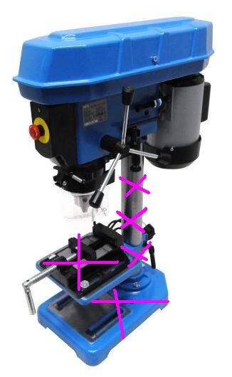

    Chinkę kupiłem i te elementy przekreślone usunąłem:
    Niebieska wiertarka stołowa z zaznaczonymi czerwonymi krzyżykami na niektórych elementach.
    Mam przygotowane elementy i muszę tylko ją skręcić ale z 14 kg zrobiło się 40 kg.
    Jak znajdę solidną szafkę to przykręcę jej kółka i chinkę zmontuję już na szafce.

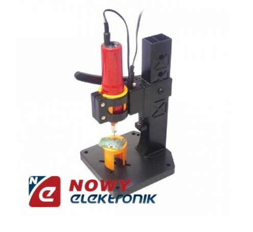

    Fajne, ale dużo zabawy. Dlatego kupiłem taką chinkę jak powyżej i zamieniłem uchwyt na tulejkę ER25:
    Zestaw tulejek ER z uchwytem wiertarskim, kluczem i plastikowym etui
    Natomiast nie jestem zadowolony z jej pracy i wypadania tulejki czy to uchwytu na skutek braku dużego docisku. Ale też tego że jest za duża i za ciężka do PCB.
    Muszę znaleźć pewien wynalazek który kupiłem lata temu:
    Mała wiertarka stołowa z zamontowaną płytką PCB i napędem elektrycznym
    I zalać tą plastikową wydmuszkę epoxydem zmieszanym z piaskiem. Wtedy powinienem uzyskać fajną wiertareczkę PCB. Jakich z tego co się orientuję na rynku nie ma.
    Może nikt takich nie zamawiał?
    Co jeżeli płyta PCB nie zmieści się bo tu kolumienka ogranicza?

    To raczej do małych płytek, no i zawsze można wywiercić z ręki. Co robię przy pojedynczych otworach wkrętarką. Problem pojawia się gdy trzeba wywiercić coś większego np w obudowie lub panelu. I wtedy taka większa jest fantastyczna.
    Sprawdzałem na aliexpress. Nie ma porządnych kolumnowych wiertarek do PCB. Stąd pomysł aby odkopać tego dinozaura.

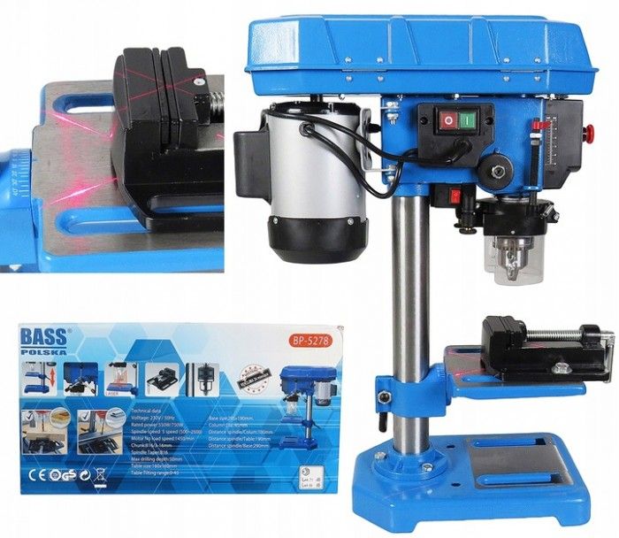

    Kupiłem taką wiotką
    Niebieska stojąca wiertarka stołowa Bass Polska model BP-5278 z imadłem i laserowym celownikiem
    Karmiłem chucherko i gdy przybyło jej 50 kilogramów to:
    Wiertarka stołowa zmodernizowana stalowym wałem i płytami grubości 20 mm

    No ale to już do wiercenia w stali. Ja to patrzę z perspektywy elektronika, gdzie stali się nie tyka, chyba że potrzebujesz otwór w miedzi.
    Ja bym jednak widział coś mocniejszego w takiej roli. Ponieważ te Chińskie najtańsze wiertarki mają słabo wykonane wrzeciona. Ja dla świętego spokoju kupiłem ZX7016 do metalu. Chociaż to też nie jest dobry wybór, bo trzeba sobie dorobić do niej stolik aby nie wywiercić dziury w stole krzyżowym.
    Zasadniczo te chińczyki wymagają dużo pracy. Choć polecam zalewać tą kolumnę epoxydem z piaskiem, to ją bardzo mocno usztywnia. A nie trzeba lecieć do tokarza z wałkiem.
    Potwierdzam. Ja włożyłem ok. 200 godzin i gdybym roznosił ulotki to za te pieniądze miałbym wiertarkę¢ę.
    Niestety jest przepaść na rynku, albo 300 złotych za 14 kilogramów albo 30 000 złotych.
    Kupiłbym tą za 30 000 ale miałbym problem z wagą - dotykania dwustu kilogramów trenerka mi zabroniła.

    No właśnie nie, bo ta ZX7016 jak i pewnie inne w okolicach 1000-2000zł to są już całkiem spoko maszynki. Oczywiście trzeba sprawdzać dystrybutora i samą maszynę. Bo trafiają się wadliwe egzemplarze lub nawet zamawianie chłamu.
    Ta moja ZX na początek wywaliła mi korki, bo elektryka była w tak małej plastikowej obudowie że ledwo się mieściła. Więc widać chińczyk który to składam stwierdził że pierdoli i wrzuci byle jak. Stół krzyżowy też ma takie luzy jak prostytutka miedzy nogami po 20 latach stażu. Więc trzeba ogarniać to samemu. No ale podnoszona kolbą głowica, wrzeciono i sam uchwyt wiertarski to sobie bardzo chwalę.
    Myślę że podobnie jest przy zwykłych wiertarkach ze średniej półki.
    Ach i co mi się najbardziej podoba. Ma uchwyt wiertarski przykręcany na 3 śruby na stożku. Dlatego nie ma opcji aby przy zwykłym wierceniu go wyrwało.
