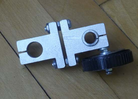

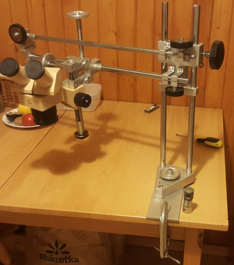

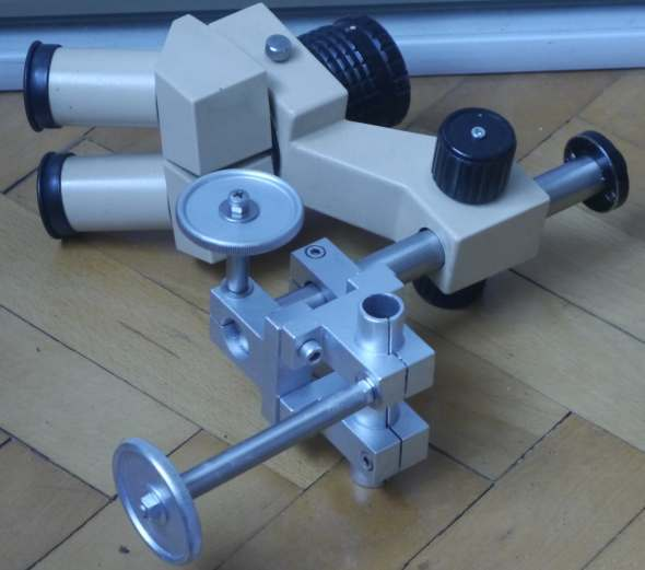

Kupiłem onegdaj mikroskop PZO MST 2 aby wspomagać się przy pracach wymagających powiększenia większego niż lupa.
Podstawa mikroskopu trochę nieporęczna dla elektroniki i pomyślałem że przydałby się lepszy statyw.
Niestety gotowego statywu który spełniałby moje oczekiwania nie udało mi się znaleźć w cenie poniżej 2000 zł.
Postanowiłem więc zrobić sobie taki statyw samemu. Sposób realizacji wybrałem taki aby nie trzeba było używać obrabiarek.
Statyw wykonałem i tak się prezentuje:
W pierwszej kolejności kupiłem stary polski powiększalnik Krokus.
Nie ma pewności czy wymiary detali tych powiększalników będą identyczne jak w tym co ja kupiłem. One były produkowane parę-dziesiąt lat i mogły być jakieś zmiany.
Statyw rozkręciłem i pozostałe prace widać na zdjęciach:
Jeżeli coś nie wynika jednoznaczne ze zdjęć to proszę o pytania.
