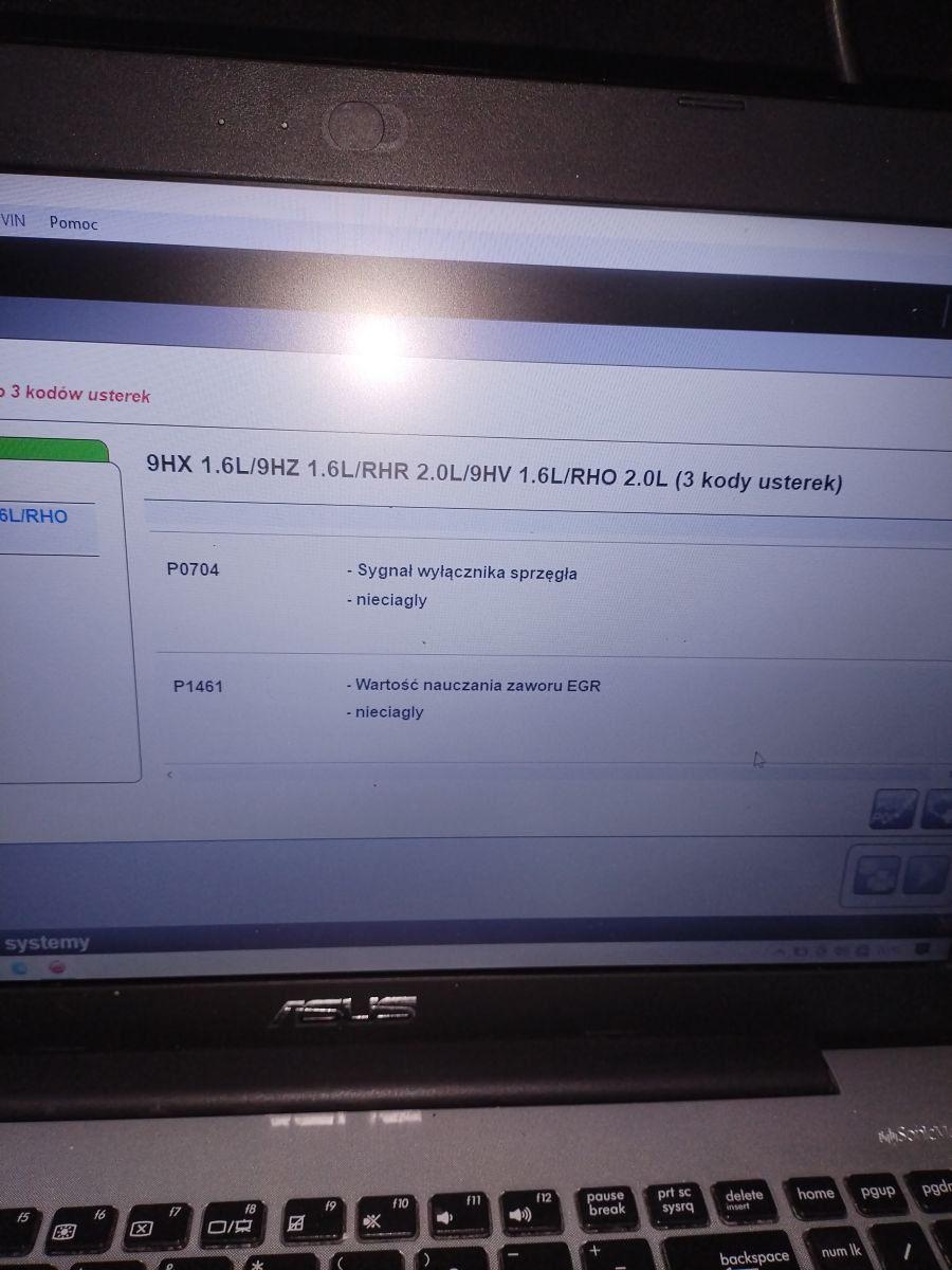

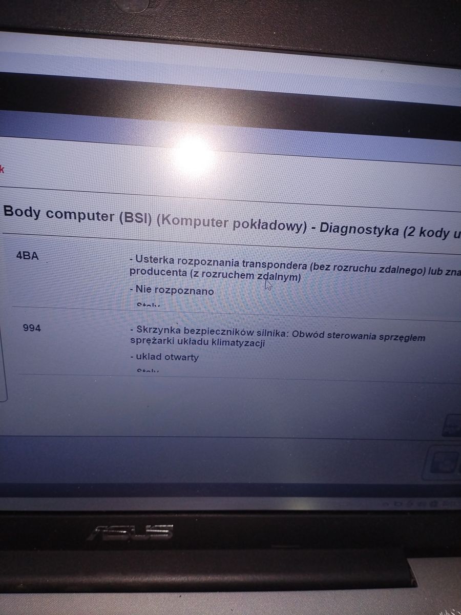

Witam. W Peugeot 308 1.6hdi 109km wyskoczyły błedy 4BA i P1461 i auto nie chce teraz odpalić

    Kod błędu 4BA wskazuje na problem z rozpoznaniem transpondera. Transponder to element systemu immobilizera, który jest wbudowany w kluczyk samochodu. Jeśli komputer pokładowy nie może rozpoznać transpondera, pojazd nie zostanie uruchomiony, ponieważ jest to zabezpieczenie przed kradzieżą. Oto kilka kroków, które możesz podjąć, aby rozwiązać ten problem:
    1. Sprawdź kluczyk:
    - Upewnij się, że używasz właściwego kluczyka do pojazdu.
    - Jeśli masz drugi kluczyk, spróbuj go użyć i zobacz, czy problem nadal występuje.
    2. Sprawdź stan baterii w kluczyku:
    - Wymień baterię w kluczyku, jeśli jest stara lub rozładowana.
    3. Sprawdzenie anteny transpondera:
    - Antena wokół stacyjki może być uszkodzona lub nieprawidłowo podłączona. Sprawdź połączenia i stan anteny.
    4. Diagnostyka komputerowa:
    - Wykonaj pełną diagnostykę komputera pokładowego, aby upewnić się, że nie ma innych problemów związanych z immobilizerem lub systemem elektrycznym.
    5. Serwis:
    - Jeśli powyższe kroki nie pomogą, możliwe, że immobilizer lub moduł BSI (Body System Interface) wymaga serwisu lub wymiany. W tym przypadku zalecam skontaktowanie się z profesjonalnym serwisem.
    Kod błędu P1461 jest związany z wartością nauczania zaworu EGR, co wskazuje na problemy z systemem recyrkulacji spalin. Może to być spowodowane przez uszkodzony zawór EGR, jego zanieczyszczenie lub problem z elektroniką sterującą jego pracą. Sprawdź zawór EGR i jego połączenia elektryczne, a także układ sterowania zaworem.
    Kod P0704 odnosi się do sygnału włącznika sprzęgła, który jest niestały. W przypadku manualnej skrzyni biegów, sygnał ten jest wykorzystywany dla celów kontroli silnika i może wpływać na procedurę rozruchu. Sprawdź stan włącznika sprzęgła i jego połączenia elektryczne.
    Biorąc pod uwagę wszystkie te informacje, sugeruję rozpocząć od kwestii związanych z transponderem, ponieważ to one mogą bezpośrednio uniemożliwiać uruchomienie silnika. Jeśli masz możliwość, skorzystaj z pomocy profesjonalnego mechanika lub elektryka samochodowego, aby dokładnie zdiagnozować i rozwiązać problem.
    Pamiętaj, że manipulacja systemem immobilizera i elektroniką pojazdu może wymagać odpowiednich narzędzi diagnostycznych i wiedzy technicznej. Bezpieczeństwo jest najważniejsze, dlatego zalecam ostrożność i skorzystanie z usług fachowca, jeśli nie czujesz się pewnie w samodzielnym wykonaniu tych czynności.
