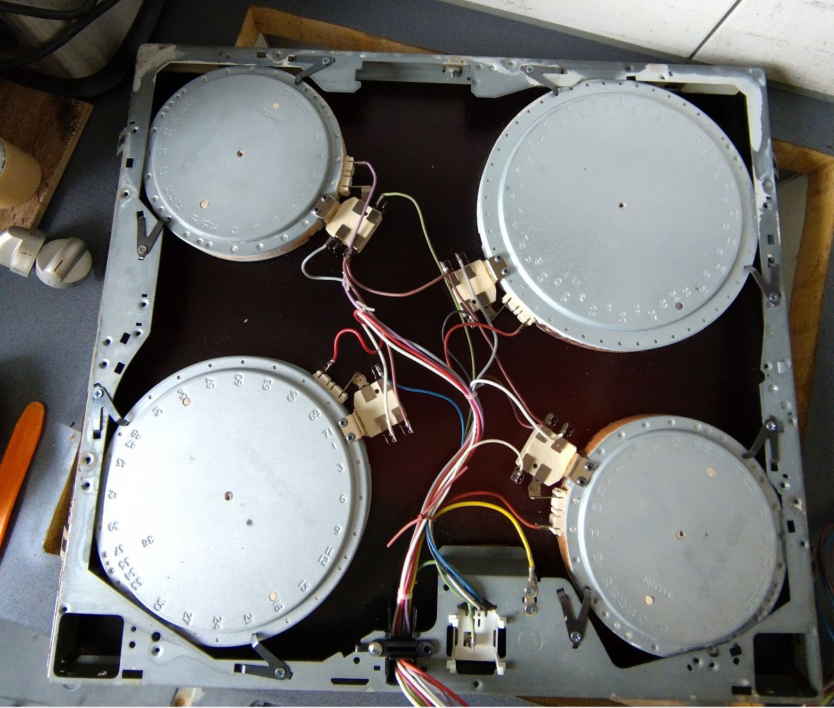

Padło prawe dolne pole (średnie 00644726). Przy okazji wymieniłem element mocujący pokrętła (00096610 ) - część zaczepów się połamała oraz uszczelkę dookoła płyty (00041316) - Uwaga: uszczelka w sklepie BOSCH jest 4 x tańsza niż w sklepie NORD.
Obsługa w sklepie Bosch bardzo pomocna. Musiałem poczekać na mocowanie - koło tygodnia z deklarowanych dwóch.

Diagnoza:
W tej płycie może paść grzałka - patrz foto, albo "kontroler energii" za pokrętłem.

7) Od spodu powinno być widać zaczepy płyty, są cztery po dwa na stronę.
8) Zaczepy płyty odblokować - ja wcisnąłem szpachelkę między blat a zaczep, po czym popchnąć płytę do góry.
9) Płytę delikatnie odwrócić do góry nogami.
10) Dolna blaszana osłona płyty jest na kilka śrubek i łatwo ją zdjąć.
11) Zrobić zdjęcia połączeń oraz mocowania grzałek.
11) Nowa grzałka może wymagać innego podłączenia niż stara - do mojej była dołączona instrukcja. Patrz też: https://www.elektroda.pl/rtvforum/topic3570570.html#20993574
12) Terminale raczej należy zdejmować i zakładać na grzałce obok aby nie połamać dosyć delikatnej obudowy grzałki.
13) Sprawdzić czy terminale nie są luźne. W razie czego lekko dogiąć - przy 2 kW zły styk spowoduje wypalenie bardzo szybko.
14) Zamocować grzałkę do płyty dwoma sprężynkami - otwory mają numerki dla ułatwienia.
15) Poukładać przewody z dala od grzałek.
16) Jeszcze raz sprawdzić czy terminale nie są luźne i czy są poprawnie podłączone.
17) Założyć pokrywę.
18) Wymiana uszczelki zajęła mi dużo czasu ze względu na czyszczenie resztek starej.
19) Składanie w tej odwrotnej kolejności.
20) Koniecznie sprawdźcie czy uziemienie jest solidnie przykręcone.
21) Sprawdzić czy działa też lampka informująca o gorącym palniku.
To tyle.
