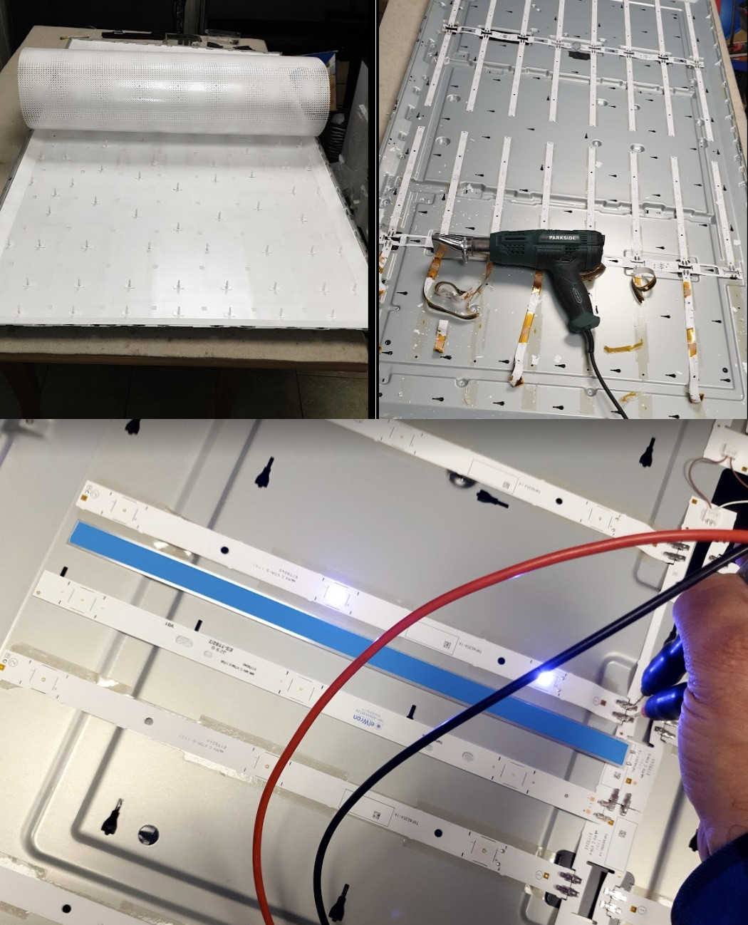

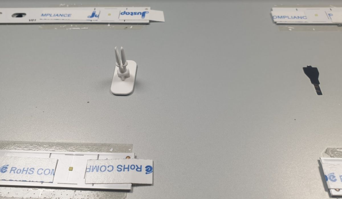

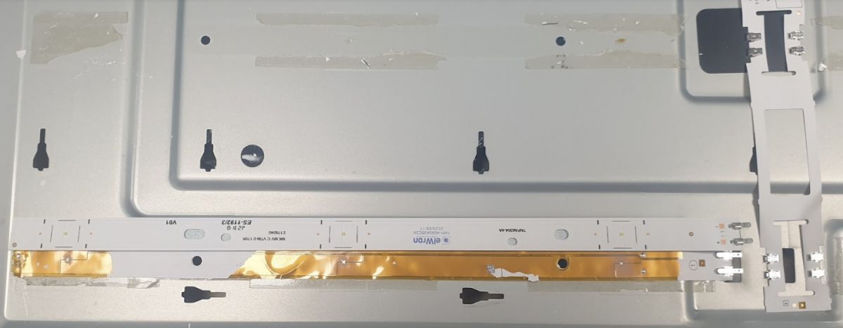

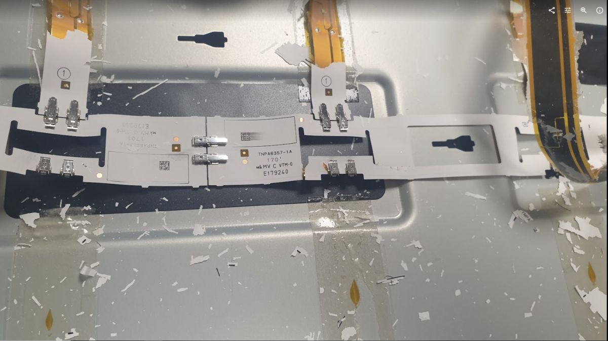

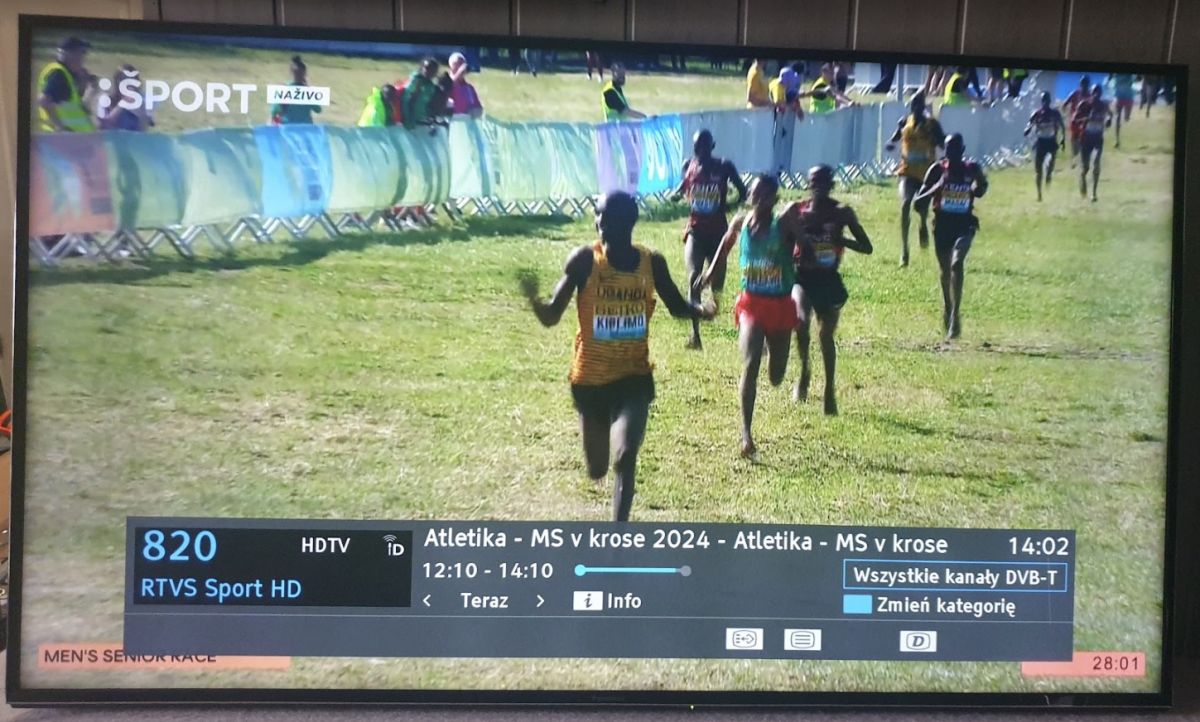

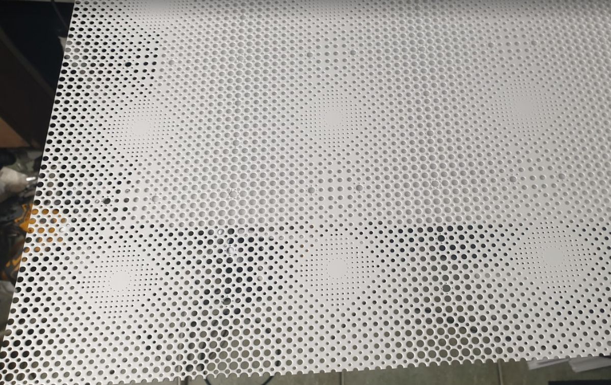

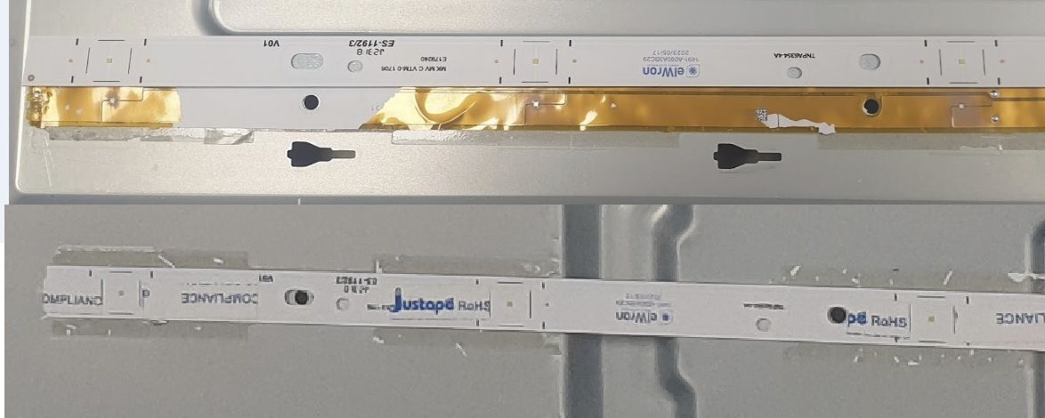

✨ Dyskusja dotyczy wymiany podświetlenia LED oraz podnoszenia matrycy w telewizorze Panasonic TX-65EX610E, gdzie po naprawie pojawiły się przebarwienia i niebieskie plamy wskazujące na odpadnięcie luminoforu z diod LED. Potwierdzono, że w modelu tym stosowane są listwy LED, najczęściej 32 paski po 3 diody każda, dostępne m.in. w sklepie Elwron. Wymiana LED-ów wymaga precyzyjnego pozycjonowania listew względem maty z soczewkami Fresnela, które są integralną częścią dyfuzora rozpraszającego światło, a nie tradycyjnymi soczewkami na diodach. Zamienniki LED na aluminiowych listwach z taśmą dwustronną są polecane ze względu na lepsze odprowadzanie ciepła, choć mogą powodować minimalne odstępy i ryzyko zacienienia. Podnoszenie matrycy 65-calowej jest znacznie trudniejsze niż 55-calowej, zalecane jest użycie przyssawek z stelażem oraz pracy w dwie osoby, aby uniknąć uszkodzeń, szczególnie taśm COF i delikatnego szkła. Po wymianie LED-ów i ponownym montażu matrycy obraz jest oceniany jako poprawny, choć niektórzy zgłaszają problemy z jednolitością bieli i zaciemnieniami wzdłużnymi. Koszt naprawy dla 65-calowego modelu szacowany jest na 400-600 zł, w zależności od jakości listew LED i serwisu. Wymiana podświetlenia często wiąże się z modyfikacją zasilacza i regulacją poziomu podświetlenia w menu TV.
