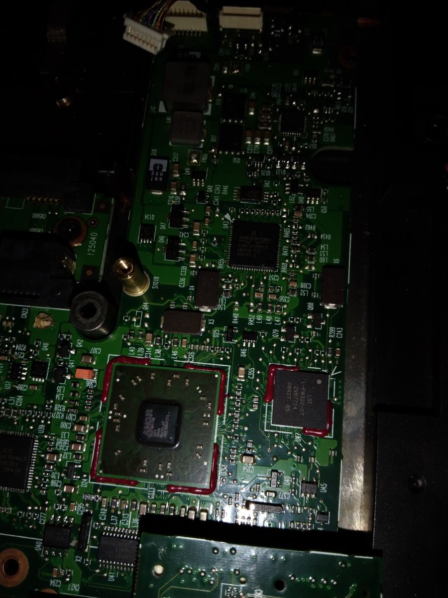

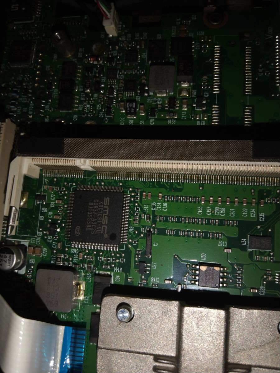

✨ Użytkownik poszukuje lokalizacji chipu BIOS w laptopie HP Compaq 6735b, aby wgrać nowy BIOS. W odpowiedziach zasugerowano, że chip BIOS może znajdować się w obszarze oznaczonym jako U30. Użytkownik podał oznaczenie kości BIOS jako SST 25VF016B, co potwierdzono w dalszej dyskusji. Wskazano również, że aktualizacja BIOS może być skomplikowana, a w przypadku problemów z regionem ME może być konieczne użycie programatora. Dodatkowo, zasugerowano przeszukać dokumentację serwisową laptopa.
