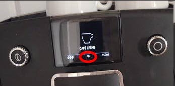

    Nagrania jeszcze nie mam, ale przyjrzałem się (nie)robieniu kawy przy mocy ustawionej na 2 i 3 ziarna
    - normalnie mieli kawę (młynek ustawiony na największą grubość mielenia)
    - krótką chwilę pomruga na drugiej ikonie (zaznaczonej na czerwono) - wtedy jest ten inny dźwięk niż normalnie
    Ekran ekspresu do kawy z ikoną filiżanki i czerwoną ikoną poniżej.
    - pomija zupełnie proces przelewania wody, nie słychać, żeby próbował się "przebić" przez kawę, nie leci ani kropelka
    - kończy operację normalnie, jest gotowy do robienia kolejnej kawy
    Zmielona sucha kawa trafia na tackę (ale do tego pojemnika na "fusy"), ale na tacce nie ma żadnej wody.
