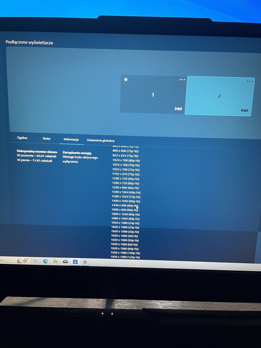

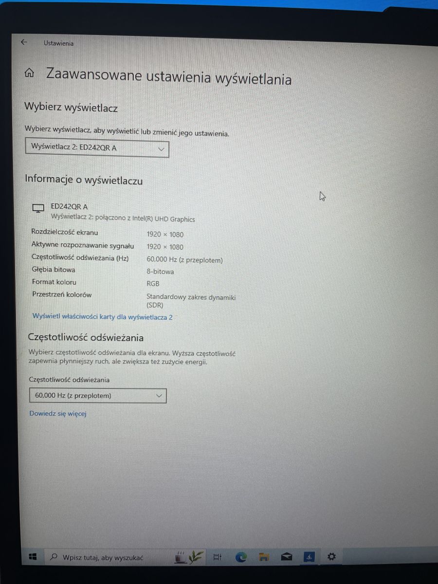

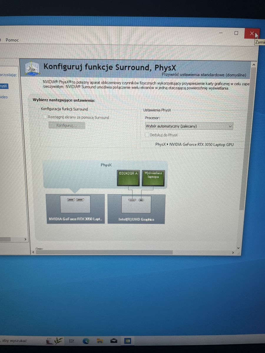

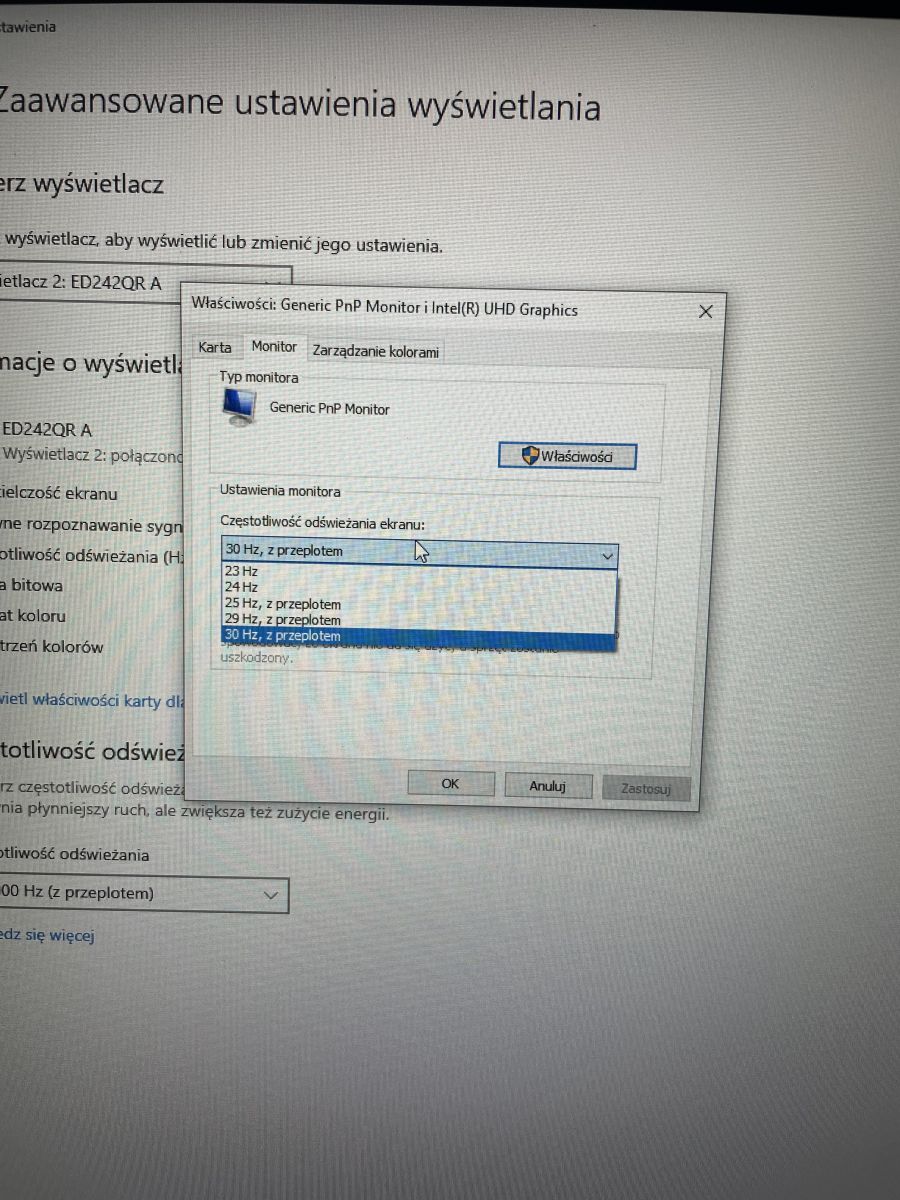

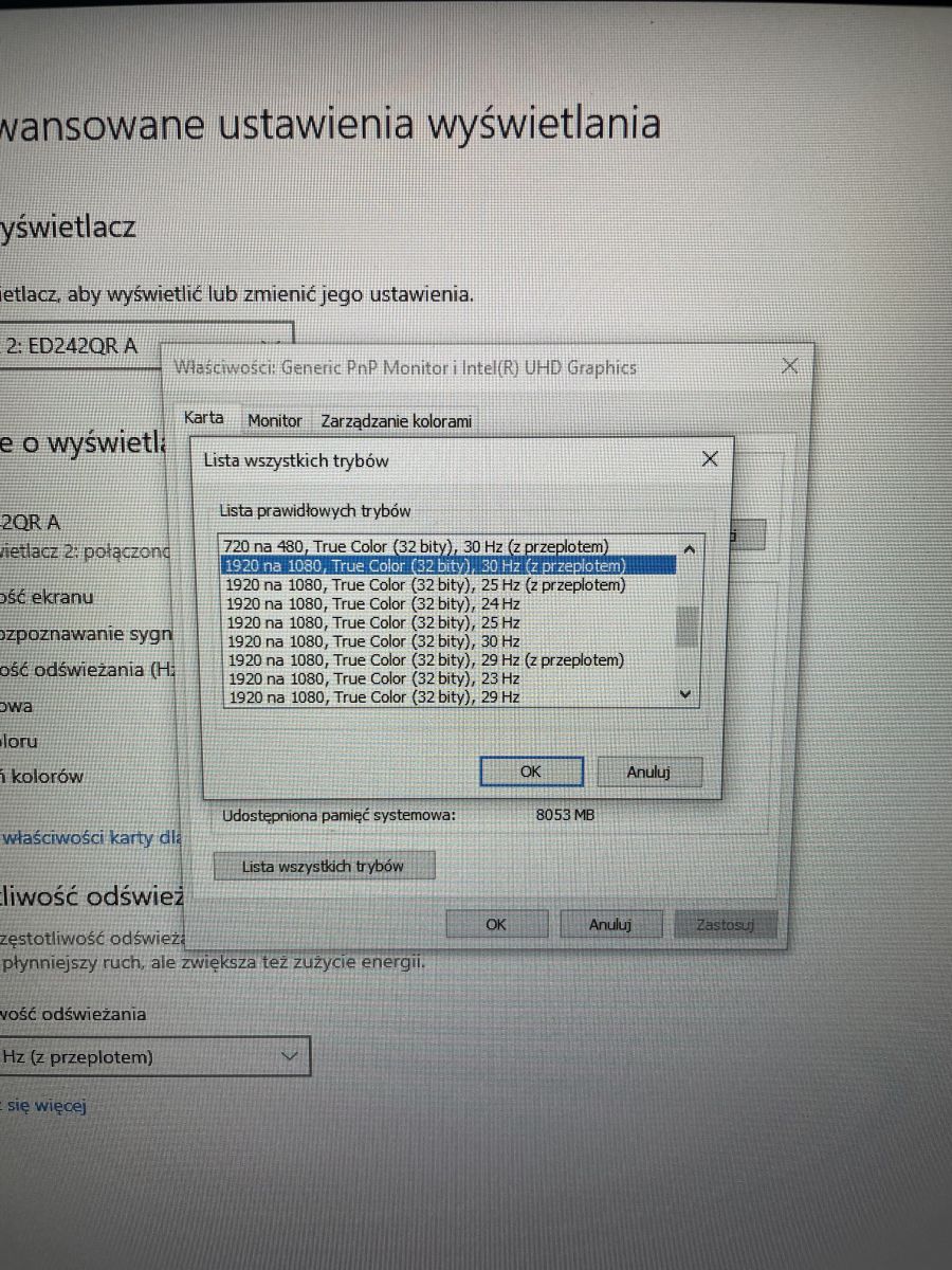

    Witam, zakupiłem laptopa i przy podłączeniu zewnętrznego monitora występuje brak możliwości odpalenia rozdziałki 1920x1080 w wyższej częstotliwości niż 30Hz zmieniałem kable HDMI też nie pomogły.
    Zrzut ekranu ustawień wyświetlaczy pokazujący problem z rozdzielczością monitora. Ustawienia zaawansowane wyświetlania na laptopie z podłączonym monitorem zewnętrznym. Zdjęcie ekranu z ustawieniami wyświetlania pokazujące ograniczone opcje częstotliwości odświeżania dla zewnętrznego monitora. Zdjęcie ekranu ustawień wyświetlania z listą rozdzielczości i częstotliwości odświeżania. Okno ustawień NVIDIA PhysX na komputerze z problemem rozdzielczości.

    agrokolonia1
    Posty: 3
    Dla potomnych powiem tak: zakupiłem kabel USB-C na DP jakiś na Allegro za 20 złotych i po podłączeniu nie działał na zewnętrznym, ale w trybie rozszerzenia ekranu laptopa działał, a zewnętrzny był cały czarny. W innych trybach wszystkie były czarne, więc wyłączyłem auto-źródło na monitorze, dałem na HDMI. Wtedy dalej Windows wykrywał podłączenie do zewnętrznego i mogłem przestawić jako ekran główny, wtedy zaczął działać. Jak z powrotem włączyłem auto-źródło na monitorze :)
