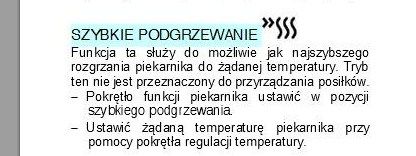

    A to co podaje instrukcja sprawdziłeś?
    Fragment instrukcji dotyczącej szybkiego podgrzewania piekarnika.

    Właśnie nie mam instrukcji dokładnie schematu elektrycznego , ale instrukcja mówi że jak słabo grzeje tzn że termostat uszkodzony ale już go wymieniłem nawet czujnik grzałki wymieniłem na nowy i dalej nie grzeje jak powinno
