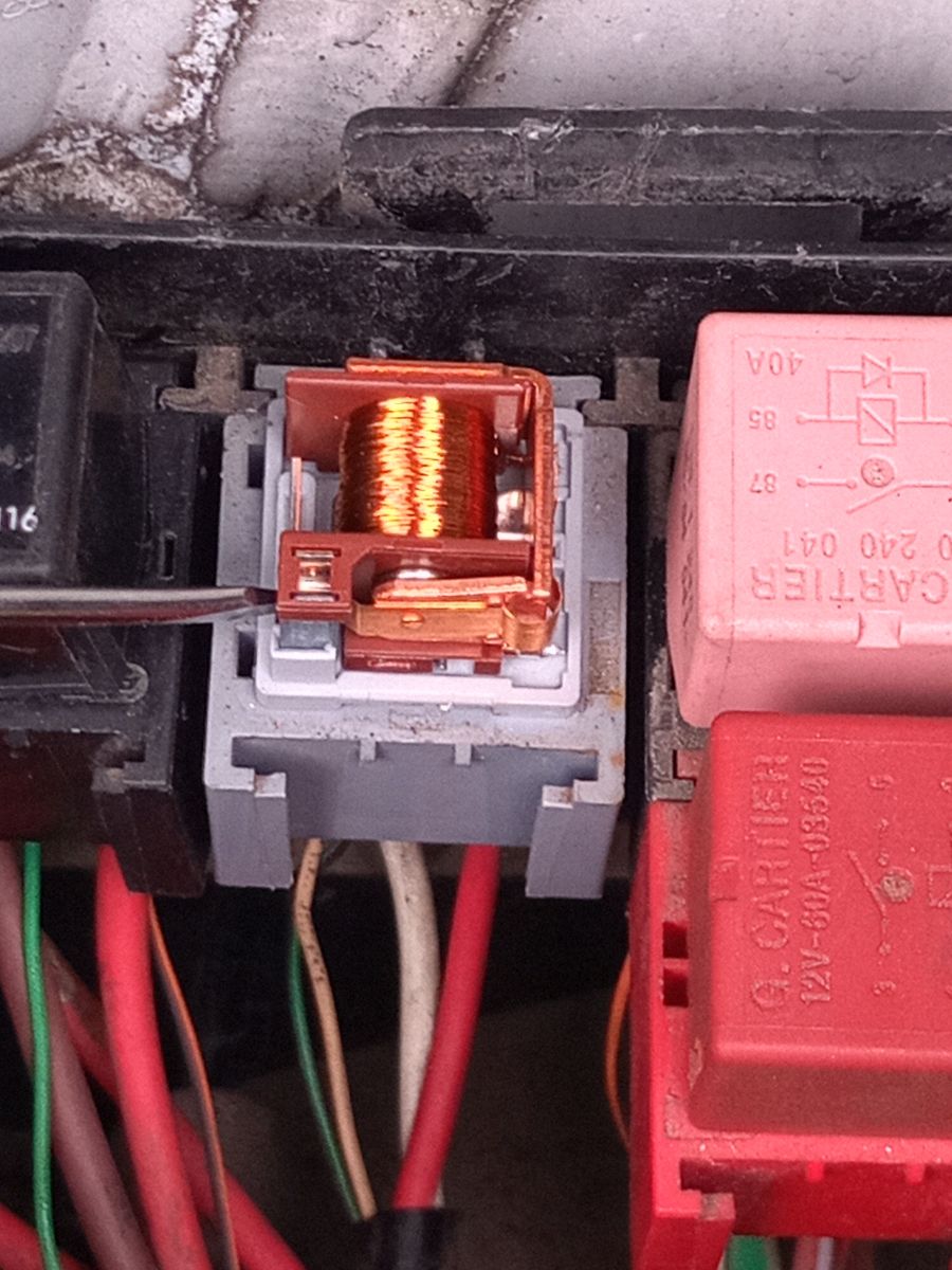

    Trafic 2008 rok. 2.0 115 km.
    . Klima nie załącza wentylatora. Na postoju nie chłodzi. Podczas jazdy chodzi bardzo dobrze. Szukam przyczyny już od dawna. Sam wentylator raczej działa. Po odłączeniu czujnika temperatury płynu chłodzącego wentylator startuje. Wymieniałem przekaźniki i dalej nic. Co może być przyczyną.
    Proszę o pomoc.

    Błędów brak. Dosłownie żadnych. Przekaźnik mostkowalem i działał na drugim biegu. Otwierałem go i ręcznie stykałem. Rezystor też wymieniłem na nowy

    Znalazłem przekaźnik od pierwszego biegu. Brak reakcji przy włączaniu klimy. Na krótko stykam i chodzi na pierwszym biegu. Wtedy klima chłodzi na postoju. Nie wiem czy dobrze to sprawdzam więc załączam zdjęcie jak to robiłem. Zamieniałem przekaźniki ,bezpieczniki sprawdzone jeszcze raz. Błędów brak. Zdjęcie przekaźnika samochodowego z widoczną cewką i okablowaniem.
    Dodam że gdy auto się zagrzeje to wentylator załącza się na pierwszym i na drugim biegu w zależności od potrzeby schłodzenia
    Zauważyłem że nie zawsze chłodzi na postoju gdy wentylator chodzi na krótko. Trzeba zwiększyć trochę obroty wtedy chłodzi dobrze. Możliwe że jest mało czynnika i nie załącza się wentylator bo jest za małe ciśnienie
    Sprawdziłeś dobrze. Do przekaźnika lecą dwa cienkie kable, na jednym ma być 12V po zapłonie, na drugim masa po włączeniu klimy, sprawdź te sygnały

    Sprawdziłem te kabelki. Na jednym jest 12V po zapłonie , na drugim pokazuje O czyli masa ale po zapłonie pokazuje mi 3.5 V

    No brak minusa. Czy mogę dać nową masę bezpośrednio do przekaźnika
    12 V jest po zapłonie. Brak tej masy po włączeniu klimy i

  • #16 21031136
    GrzegorzRyznar
    Poziom 5  
    Posty: 8
    Sprawdzałem żarówka jak radziłeś.

    Otworzyłem dzisiaj wiązkę kabli. Puściłem nowy przewód od kostki sterownika silnika i dalej brak masy na tym kablu po włączeniu klimy. Jak auto się rozgrzeje to wentylator się załącza na 1 biegu więc masę musi podać.
    Mam przekaźnik od 2 i 1 biegu.
    Czy powinien być jeszcze jakiś od klimy bo nie wiem już gdzie szukać przyczyny
