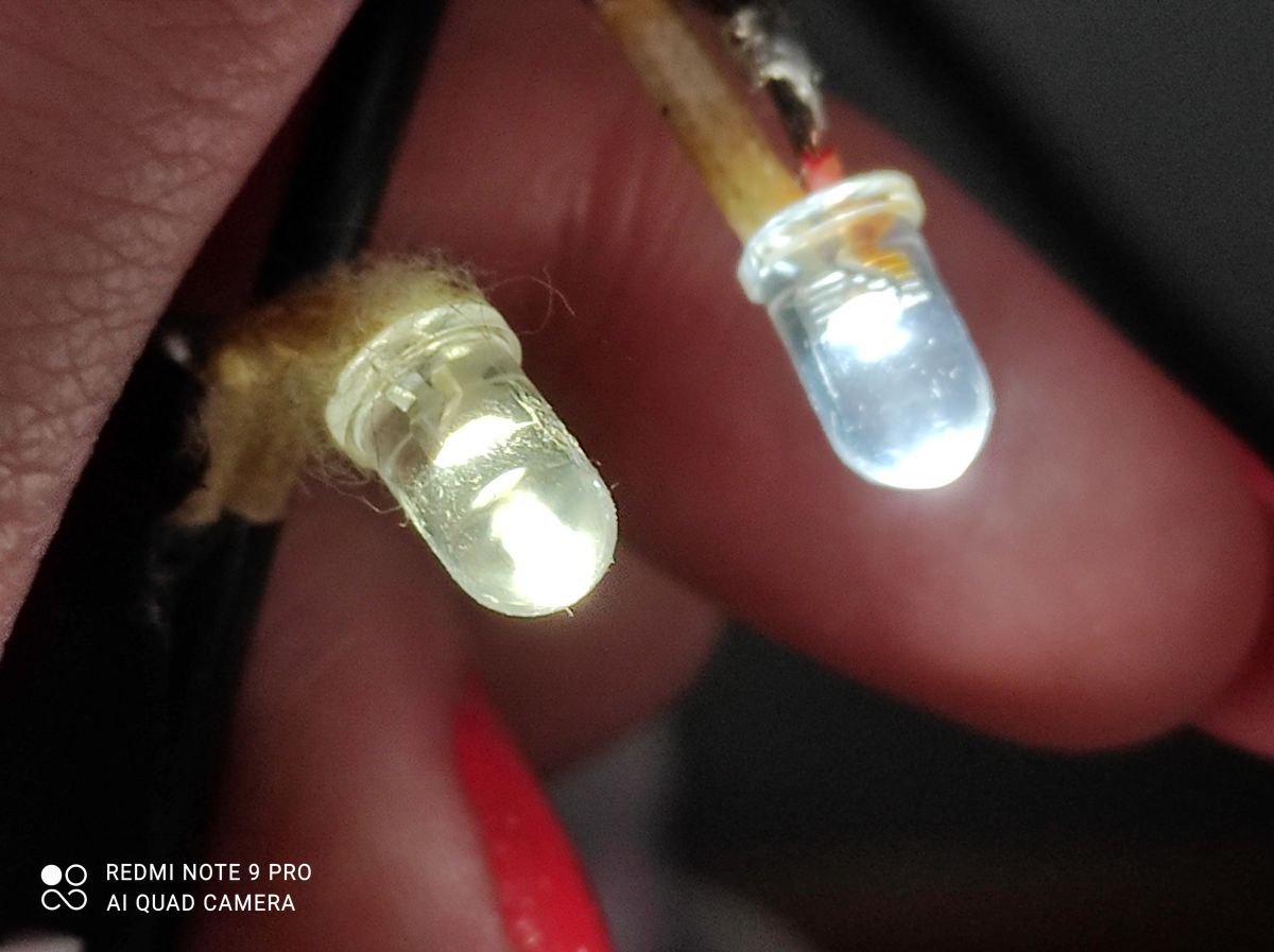

    Chcę zapytać o pewną rzecz. Mianowicie po kilku latach świecenia (około 9-10) zwykłe diody 5mm o temperaturze barwowej zimnej białej zmieniły kolor światła z tej barwy na taką zielonkawą. Nie chodzi o naprawę bo wiadomo, że wymiana załatwia sprawę, tylko o to co to jest za efekt. Czy jest to zużycie eksploatacyjne i normalne zachowanie, czy jest to uwarunkowane jakimiś czynnikami zewnętrznymi. Co do zmiany strumienia świetlnego się nie wypowiem, ale wydaje się, że jest słabszy niż na początku. Diody pracują w lampach solarnych, nie jest to jedna sztuka ale kilka, kilkanaście (w zależności od tego jak długo dioda świeciła). Dla porównania dioda po lewej starsza o większym poziomie degradacji i po prawej o mniejszym (obie zasilane tym samym prądem i obie jako nowe były zimne białe. Zdjęcie nie oddaje może rzeczywistej barwy ale ukazuje problematykę.
    Dwie diody LED: jedna świeci na zielonkawy odcień, druga na zimno biały.

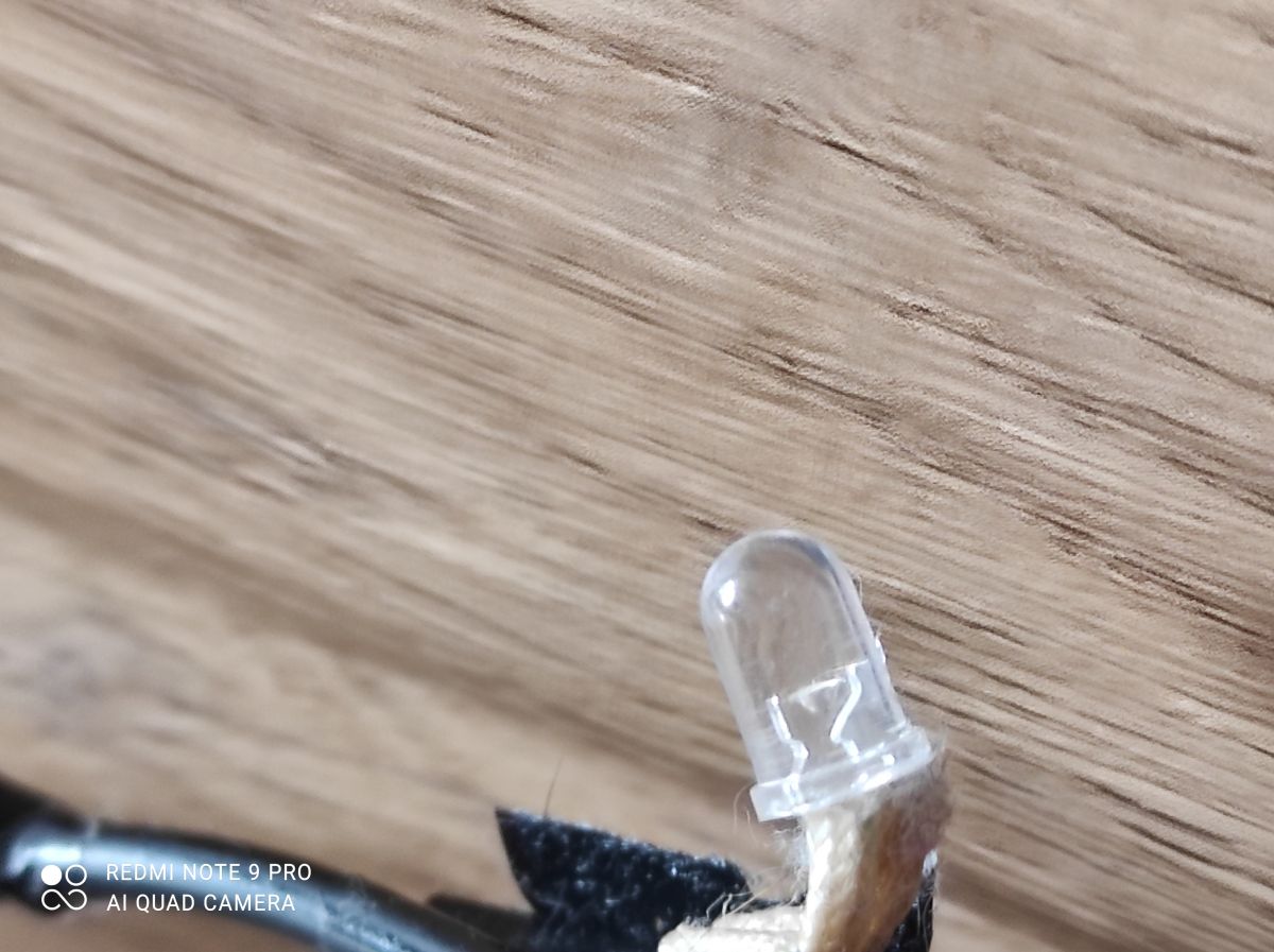

    Obudowa jest zupełnie jak nowa. Nie wygląda to jak matowienie plastiku, więc nie wiem czy to ten efekt, możliwe że promieniowanie UV wpływa na samą strukturę p-n złącza, ale chyba nie na obudowę. Tu zdjęcie wyłączonej diody, obudowa jest zupełnie przezroczysta, nie zachowuje się jak tanie plastiki.
    Przezroczysta obudowa diody LED na tle drewnianym.
    Użycie acetonu zmatomi obudowę, testowane i dioda będzie do wyrzucenia. Kiedyś czyszczenie jednej na której był osad zniszczyło ją.

    Prawdopodobnie białe światło uzyskano przez to że diodę o barwie niebieskiej pokryto żółtym luminoforem.
    Światło niebieskie jest częściowo przez luminofor przepuszczane, a częściowo pochłaniane.
    W ten sposób dochodzi do mieszania barwy niebieskiej z żółtą i w rezultacie uzyskuje się barwę białą.
    Lampa solarna pewnie jest wystawiona na słońce i prawdopodobnie to degeneruje w jakiś sposób ten luminofor co powoduje zmianę jego parametrów.
    Może też "ze starości" sam się degeneruje.
    W innym wariancie dioda UV Led jest pokryta trzema luminoforami. Ale to chyba nie ta wersja - bo raczej na UV w tym przypadku byłaby odporna.
    Ale zawsze jest szans ze aby było taniej użyto kiepskiej jakości luminoforu.
    Częściowe źródło
    I jeszcze ostatni domysł:
    Na skutek przeładowania dioda dostała za duży prąd a to z kolei degeneruje diodę i skraca jej żywotność.

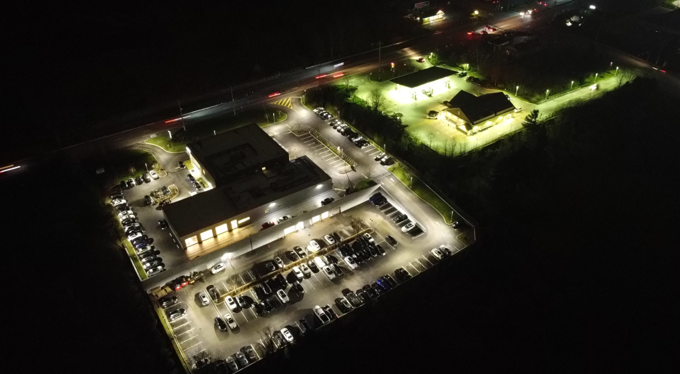

    Szukając Led color shift znalazłem takie ładne zdjęcie
    Widok z lotu ptaka na oświetlony obiekt i parking w nocy.
    Na stronie podają że zainstalowano takie same lampy
    źródło:
    https://www.stouchlighting.com/blog/what-is-led-color-shift-and-what-causes-it
    Nawet wyróżniono różne tryby zmiany koloru i ten w kierunku zielonego nazwano CSM-2 znalazłem takie wyjaśnienie zjawiska:
    3.1. DUT-A: Green Shift in LED Luminaires
    A green chromaticity shift can arise from a change in
    the phosphor emission wavelengths, and CSM-2 behavior
    have been observed in most LED package types. This type
    of shift is potentially prevalent in packages containing
    warm white nitride phosphors because these phosphors are
    known to change chemically in the presence of heat and
    moisture [13-15]. The rate of this change appears to be
    sensitive to the amount of oxygen and water present in the
    ambient environment and significant shifts to lower
    phosphor emission wavelengths have been reported
    previously [12-15].
    Z artykułu
    https://www.researchgate.net/publication/300167439_The_Causes_of_Color_Shift_in_LED_Devices
