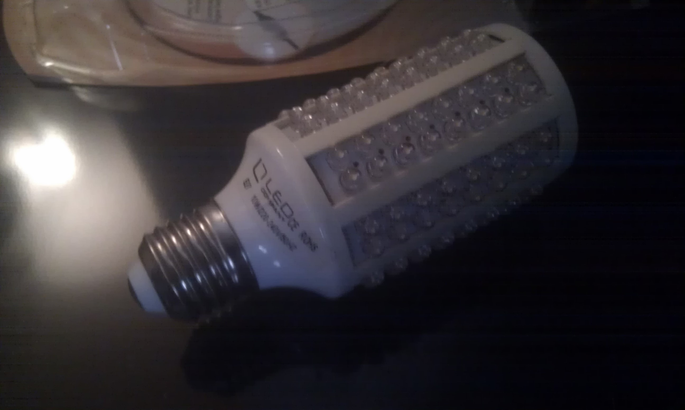

    Lampy sufitowe Ledowe - Dlaczego po roku użytkowania świecą o wiele słabiej ?
    Ta lampa ledowa E24 producent LED Company (ledcompany.pl - dla tych co chcą uniknąć zakupów) też już praktycznie nie świeci. Po roku użytkowania zdziwiłem się, że jest ciemniej i mogę patrzyć pojedyncze diody bez zjawiska oślepienia. Teraz praktycznie już się tylko żarzą. Jednak wszystkie diody święcą się tak samo, z czego wnioskuję, że raczej nie uległy one wypaleniu, tylko zasilacz przestał je karmić :-). Nie mogę jednak znaleźć czasu aby to sprawdzić.
    pzdr
    -DAREK-
  • #21 14274466
    klamocik
    Poziom 36  
    Posty: 3035
    Pomógł: 333
    Ocena: 717
    Swiecą słabiej gdyż płynie przez nie mniejszy prąd bo stracił pojemność kondensator który je zasila to jest 90% pozostałe 5 to opór szeregowy i dopiero ostatnie 5 to diody.
