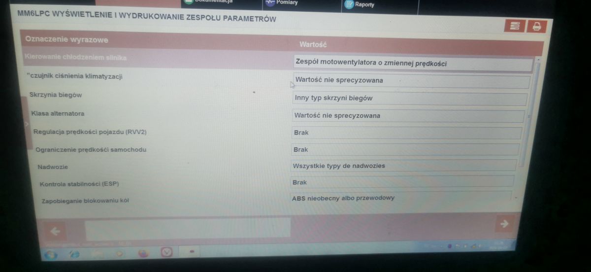

    Witam po wymianie silnika i zmianie sterownika na 6LPC.105 po przyuczeniu sterownika do BSI samochód zapalił ale nie można przekroczyć 3000obr i pokazał się błąd telekodowania czyli p1613.Jeśli ktoś ma wiedzę jak usunąć ten błąd byłbym wdzięczny.

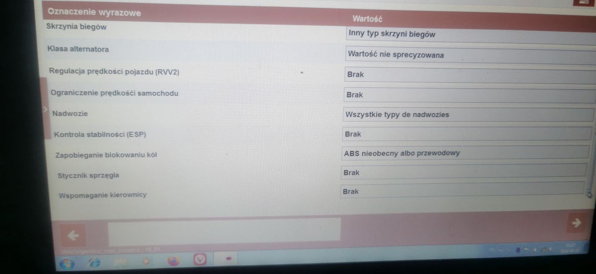

  • #9 21028975
    uzarek1
    Poziom 8  
    Posty: 9
    Zrzut ekranu diagnostyki pojazdu z różnymi parametrami i wartościami. Zdjęcie ekranu z menu diagnostycznym pojazdu, w którym widoczne są różne ustawienia i błędy.
    Myśle że o to chodziło mam jeszcze błąd p1614 myślałem że wina leży po stronie przewodów ale dziś je przemieżyłem i wszysko ok
    #10 21029178
    olo-eu
    Posty: 726
    Pomógł: 93
    Ocena: 160
    Zrób poprawne telekodowanie, tu nie ma nic.

  • #11 21029501
    uzarek1
    Poziom 8  
    Posty: 9
    Wielkie dzięki olo-eu telekodowanie pomogło check już zgasł samochód kręci normalnie temat do zmknięcia z pozostałymi błędami dam sobie radę
