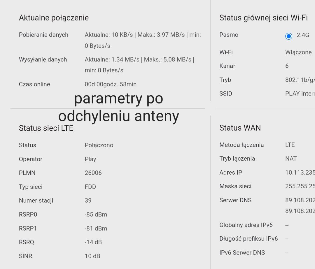

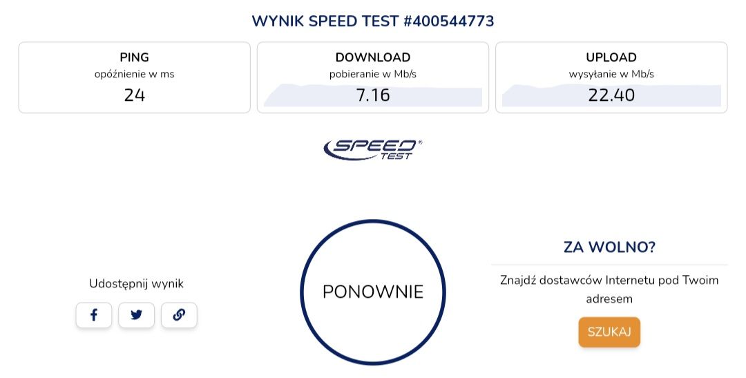

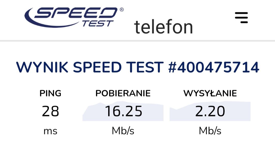

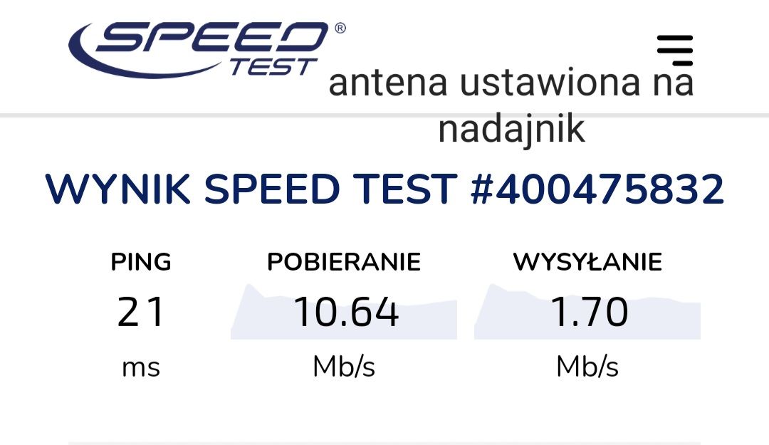

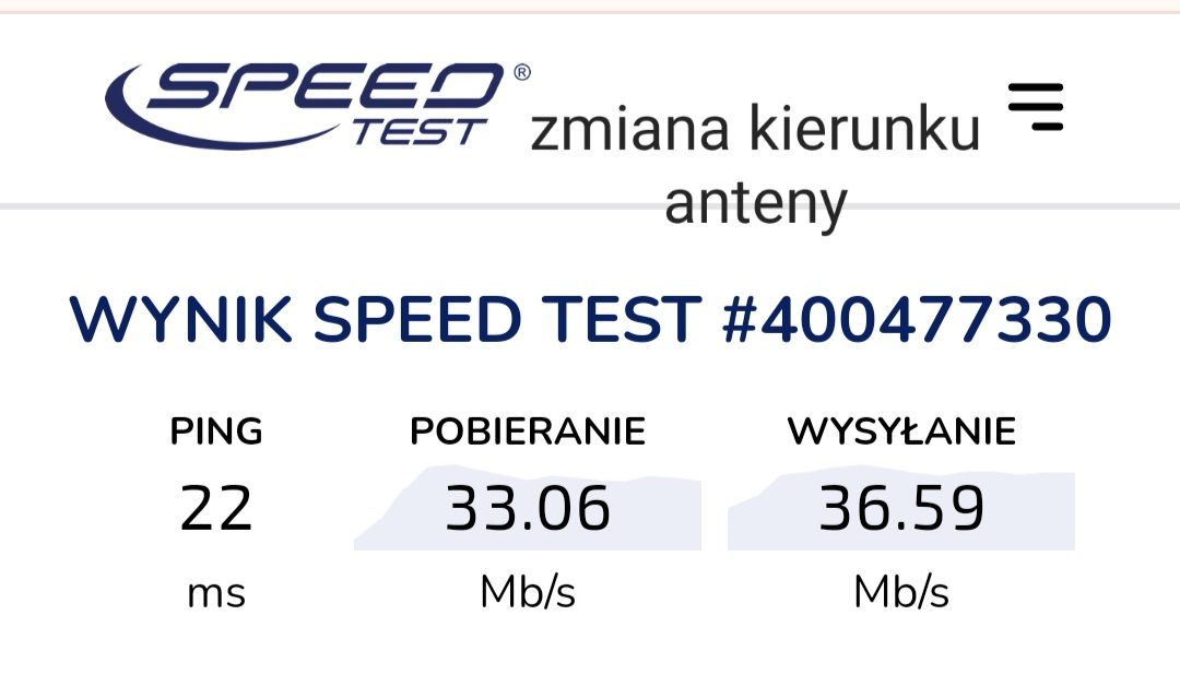

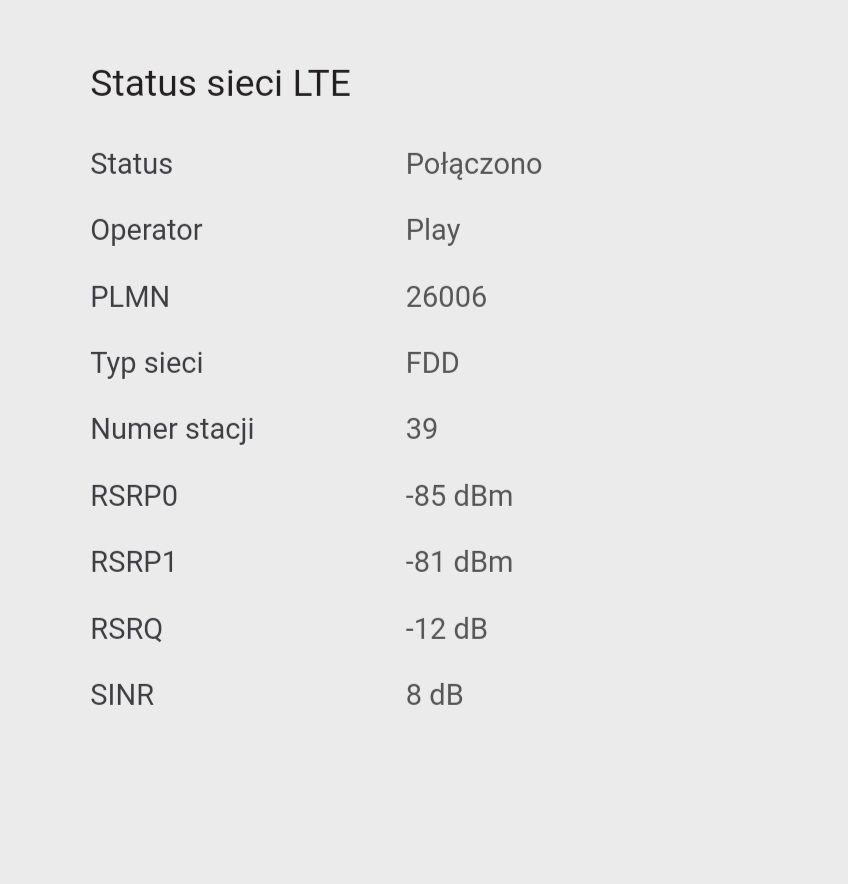

Niska prędkość netu na antenie ZTE mf258 - SINR spada do 0
pawel73636 01 Kwi 2024 22:37 621 7
✨ Użytkownik zgłasza problem z niską prędkością internetu na antenie ODU-IDU z routerem ZTE MF258, mimo prawidłowego ustawienia anteny w kierunku nadajnika. Kluczowym problemem jest niski wskaźnik SINR, który spada do 0. Po wymianie informacji o parametrach sygnału i testach prędkości, użytkownik zauważa, że zmiana kąta anteny poprawiła stabilność SINR, ale prędkość pobierania nie przekracza 30 Mb/s. Inni uczestnicy dyskusji sugerują sprawdzenie innych stacji bazowych Play oraz możliwość zmiany pasma LTE, które nie jest dostępne w routerze. Użytkownik zastanawia się, czy to maksymalne osiągi sprzętu.
