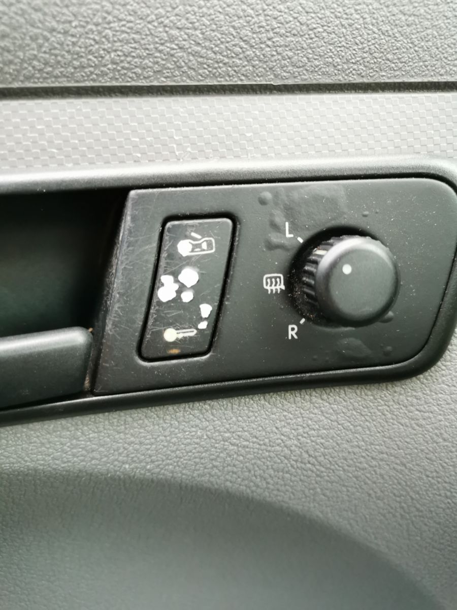

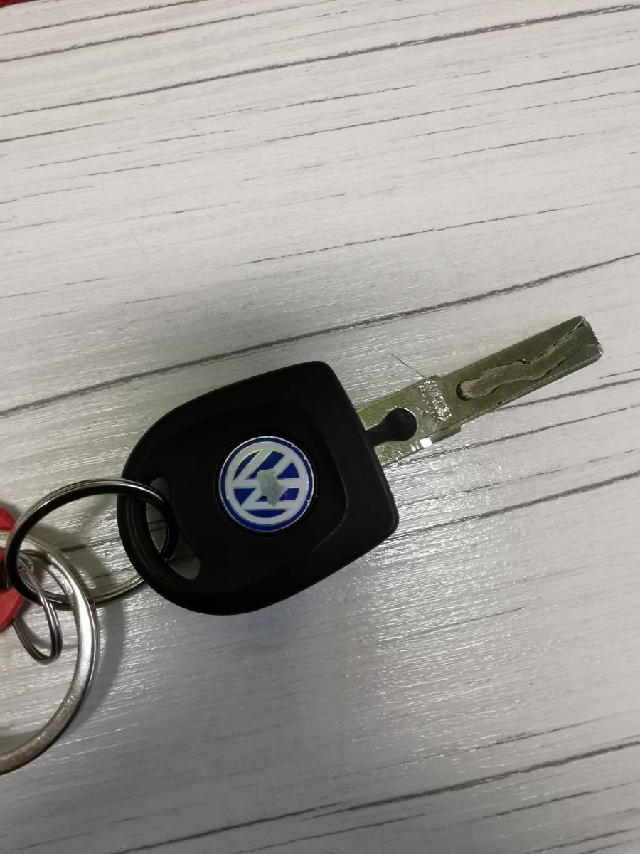

    Witam - kupiłem VW Caddy 2005 SDI kombi. Jest czworo drzwi : kierowca, pasażer, boczne i klapa tył. Posiadam kluczyk ze zdjęcia i taki przycisk w drzwiach kierowcy. Zamek na otwarcie kluczykiem jest tylko od strony kierowcy. Proszę mi wytłumaczyć - jaka jest zasada działania centralnego zamka w tym aucie. Kluczykiem otwieramy tylko drzwi kierowcy, a pozostałe klawiszem z drzwi czy jak? I jak zamykamy?

    Tu pomki nie ma, siłowniki elektrycze są.

    Dorzucę coś od siebie.
    Kluczykiem powinieneś zamknąć i otworzyć wszystkie drzwi (centralny zamek który nie posiada części radiowej).
    Przycisk w drzwiach powinien pracować tylko wtedy gdy masz włączony zapłon lub samochód jest już otwarty. Nie powinien działać gdy auto zamknięte ponieważ system podwójnego ryglowania niue miałby sensu.

    Teraz kluczykiem otwiera tylko drzwi kierowcy. Od czego zacząć szukanie - drzwi kierowcy? Czy z siłownika drzwi kierowcy idzie sterowanie na pozostałe drzwi czy przez jakiś moduł?
