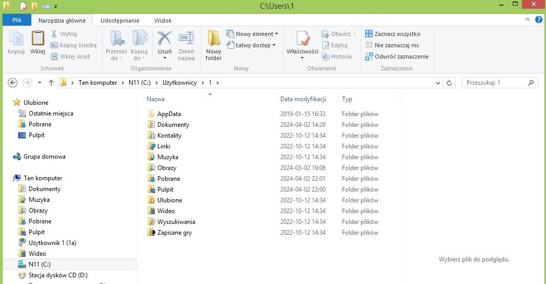

    Zrzut ekranu eksploratora plików z widocznymi folderami użytkownika w systemie Windows.
    No właśnie nie ma tu folderu "Pobrane bis". jak nacisnę "Pobrane" to wyświetla się "POBRANE BIS", ale z tej pozycji nie mogę zrobić skrótu.
    Coś strasznie dziwnego się dzieje....
    Więc zmieniłam nazwę w tym katalogu USER\1 z "Pobrane" na POBRANE BIS i utworzyłam skrót na pulpicie. I co się stało??? - skrót i tak otwierał poprzedni folder "Pobrane" (systemowy), który pewnie jest uszkodzony bo nie odpowiada i na dodatek zmieniona została nazwa pliku "Pobrane",który otwiera się bezpośrednio z pozycji komputera jeszcze przed USER\1 . na "POBRANE BIS".
    No więc wróciłam do starej nazwy.
    Czyli ten zabieg nie rozwiązał problemu.
    Czy to znaczy, że nie da się tego ogarnąć :-)

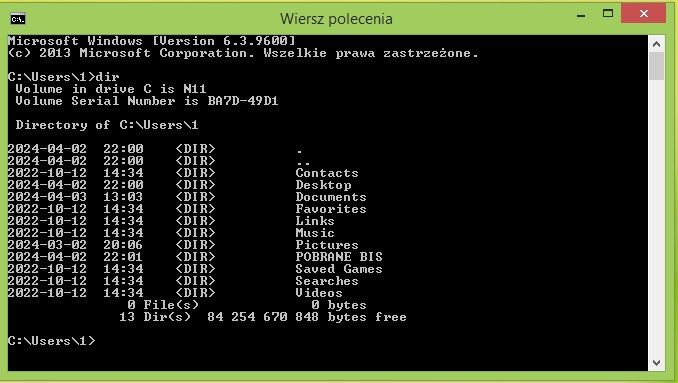

    Pobrane to folder systemowy, prowadzi do C:\Users\1\Downloads i tego nie ruszaj bo nie ma po co. Lepiej napisz co sie dzieje jak probujesz otworzyc?
    Uruchom cmd, przejdz do
    cd C:\Users\1\
    wpisz:
    dir /a
    I wklej wynik na forum, najlepiej cale okno.
    Do tego screen z przegladarki po otworzeniu POBRANE BIS.

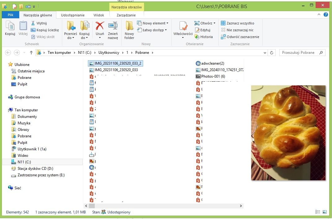

    jak otwieram systemowy "POBRANE" - TO ZACZYNA SIĘ OTWIERANIE ; po pewnym czasie się zatrzymuje i otrzymuję komunikat "BRAK ODPOWIEDZI" i kręci się malutkie niebieskie kółko kursora. screen poniżej
    Zrzut ekranu przedstawiający okno Wiersza polecenia z listą katalogów, w tym POBRANE BIS.
    jeśli chodzi o wiersz polecenia, to nagle zmniejszyły się kilkukrotnie literki w tym oknie- (nie wiem dlaczego) wczoraj było normalnie:
    pod spodem screen:

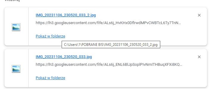

    A teraz sceren co się otwiera z pozycji przeglądarki "pobrane pliki"
    Zrzut ekranu z listą pobranych plików pokazującą różnice w nazwie folderu.
    I otwiera się takie okno: Zwróć uwagę że w nazwie okna jest "POBRANE BIS" a w ścieżce poniżej jest TYLKO "POBRANE" (DZIWNE!!!) i zamazałam nazwy plików Katalog wyświetla się normalnie. I tu mam dostęp do całej zawartości pobranych plików.
    Zrzut ekranu folderu Pobrane z otwartym oknem na zielonym pasku narzędzi.

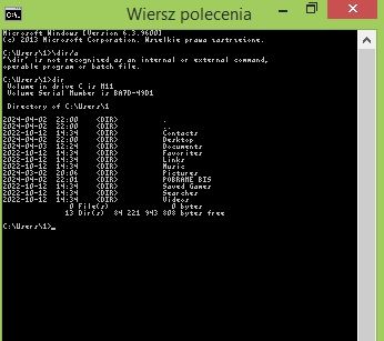

    jeszcze raz wiersz polecenia.
    Po restarcie literki są normalnej wielkości
    Zrzut ekranu wiersza poleceń pokazujący listę katalogów użytkownika.

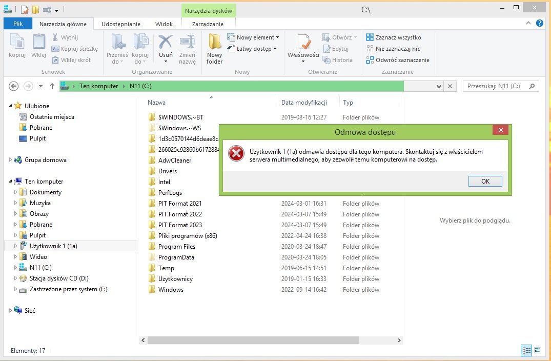

    Jeszcze jeden screen:
    Po naciśnięciu Użytkownik dostaję taki komunikat, że nie mam dostępu i pytanie: Kto to jest właściciel serwera multimedialnego?
    Okno Eksploratora Windows z komunikatem o odmowie dostępu.

    Po co naciskasz na "uzytkownik"? To jakis udzial sieciowy albo jeszcze cos innego.
    Przeciez widac na screenie, ze masz katalog: C:\Users\1\POBRANE BIS\ i to jest Pobrane, wiec do czego nie masz dostepu skoro sie normalnie otwiera? Popros kogos innego do komputera niech Ci utworzy ten nieszczesny skrot. Wystarczy kliknac _prawym_ przyciskiem na Pobrane i przeciagnac na pulpit i masz skrot do Pobranych bis.
