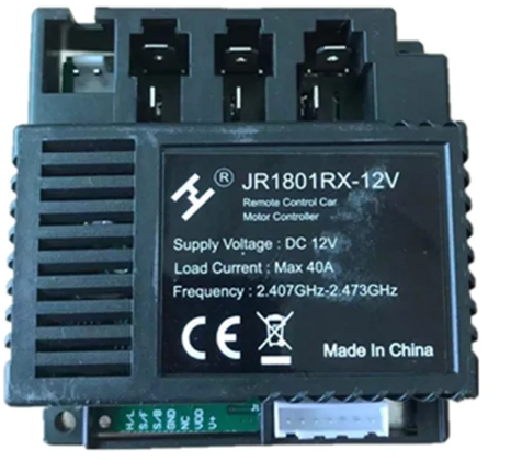

    posiadam quad'a na akumulator dla dzieci. Quad z odzysku, wymieniony moduł sterujący i silniki na nowe.
    Chciałem włożyć do niego zwykły akumulator od osobówki, aby można było nim jeździć dłużej. Musiałem przerobić komorę i zabezpieczyć przed dziećmi nowy akumulator.
    Jednak napotkałem problem podczas jego użytkowania. Po pewnym czasie od jazdy quad zatrzymuje się i nie da się włączyć. Po dłuższej chwili ponownie rusza i tak w kółko.
    Myślałem, że problem leży po stronie wiązki elektrycznej, że pod wpływem drgań wyłącza się, ale sprawdzałem miernikiem i prąd w układzie jest.
    Zastanawia mnie jedno. Czy taki akumulator jest za mocny dla takiego modułu sterującego?

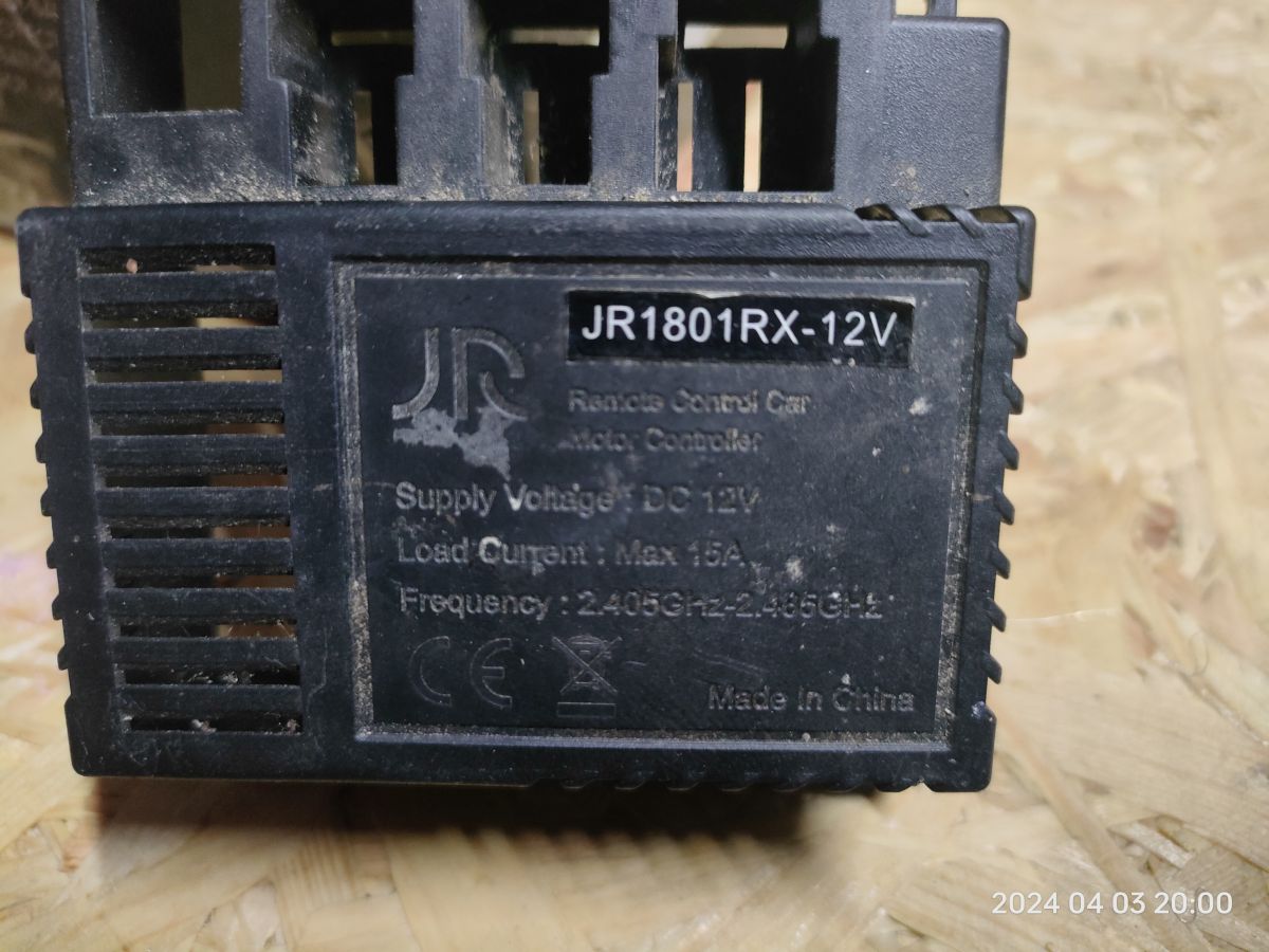

    Moduł sterujący Moduł sterujący JR1801RX-12V do pojazdów zdalnie sterowanych
    Akumulator z osobówki 12V 300A 39Ah
    Dziękuję za odpowiedzi.

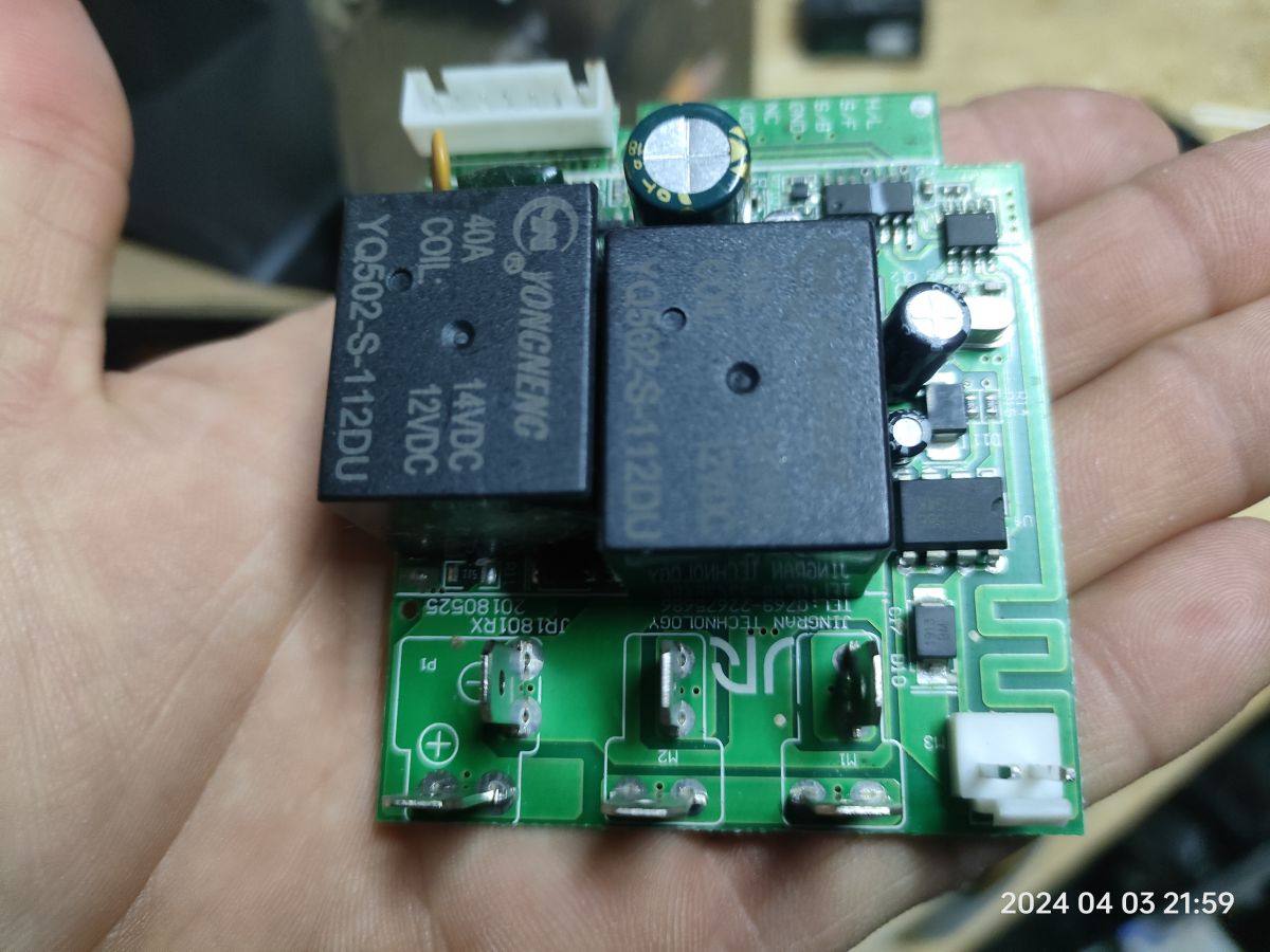

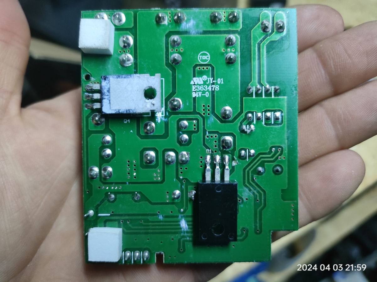

    Pokaż płytę sterownika bez obudowy. Fotki z przodu i z tyłu.

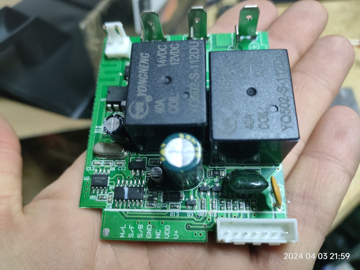

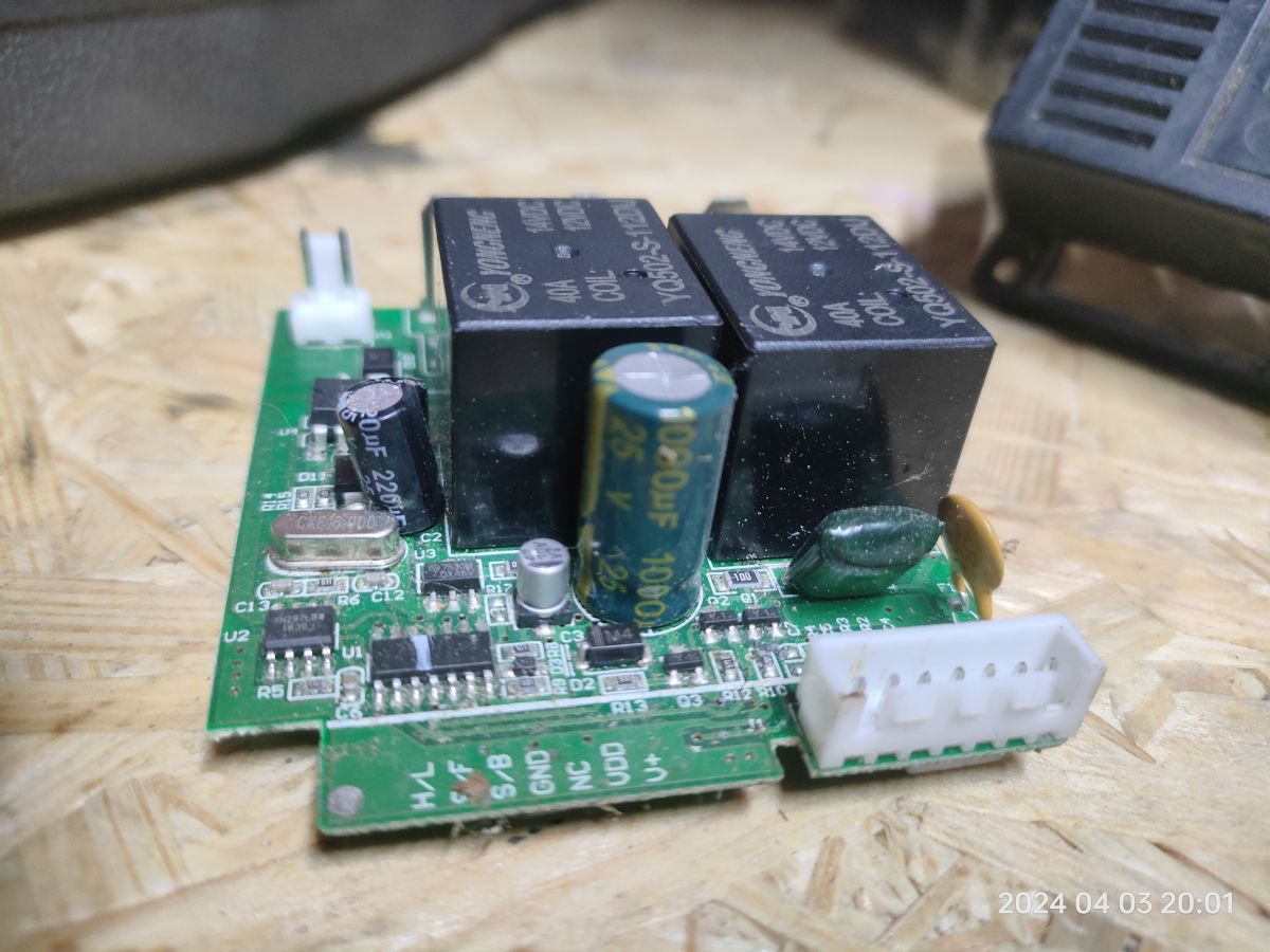

    Proszę.
    Zbliżenie na płytkę drukowaną z kondensatorami i przekaźnikami. Płytka drukowana z przekaźnikami i komponentami elektronicznymi na drewnianym tle. Zbliżenie na kontroler JR1801RX-12V z widocznymi specyfikacjami technicznymi.
    Płytka drukowana trzymana w dłoni z elementami elektronicznymi i oznaczeniami. Zdjęcie płytki drukowanej z komponentami elektronicznymi, trzymanej na dłoni. Płytka PCB trzymana w ręce, zawierająca różne elementy elektroniczne, w tym przekaźniki marki YONGCHENG.

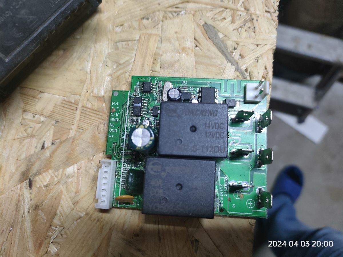

    Płyta drukowana z elementami elektronicznymi trzymana na dłoni. Moduł sterujący z dwiema dużymi kostkami przekaźników na zielonej płytce drukowanej, trzymany w dłoni. Płytka drukowana z komponentami elektronicznymi na dłoni. Płytka drukowana z różnymi komponentami elektronicznymi, w tym kondensatory i przekaźniki. Moduł sterownika z przekaźnikami na płycie drukowanej >>21030718
    Fotki zamieszczone, sterownik zmieniłem na stary, tamten mam na gwarancji jeszcze :)
    @mipix Fotki zamieszczone.
  • #6 21032689
    mipix
    Posty: 4064
    Pomógł: 493
    Ocena: 1467
    Ostatnio miałem na warsztacie podobny z identycznymi objawami.
    Nie namierzyłem miejsca pomiaru prądu. Bez kierowcy jechał. Z balastem przerywał. Tu też na pierwszy rzut oka nie widać jakiegoś bocznika do pomiaru prądu.

    Problem chyba został rozwiązany. Przejrzalem jescze raz wszystkie wiązki.
    Jeden problem był z gniazdem ładowania. Gdy quad był w ruchu to zdarzało się, że gniazdo bylu uciskane przez obudowę i robiło otwarcie obwodu. Quad "myślał", że wkładam ładowarkę do gniazda i odcinał prąd (dokladnie tak jak przy ładowaniu)
    Drugi problem to tanie chińskie przełączniki, zastąpiły fabryczną stacyjkę na kluczyk. Wsuwki i styki poprawione. Problemem jest przełącznik sam w sobie. Trzeba mocno wcisnąć przełącznik aby "klik" był głośny. Wtedy działa prawidłowo i nie wyłącza już quad'a na małych wertepach.
