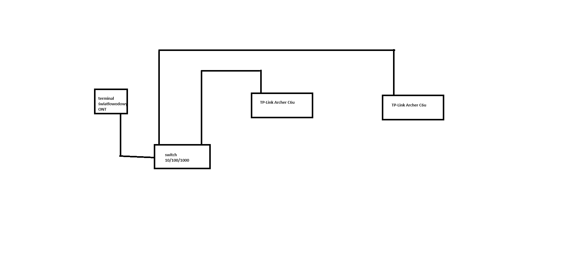

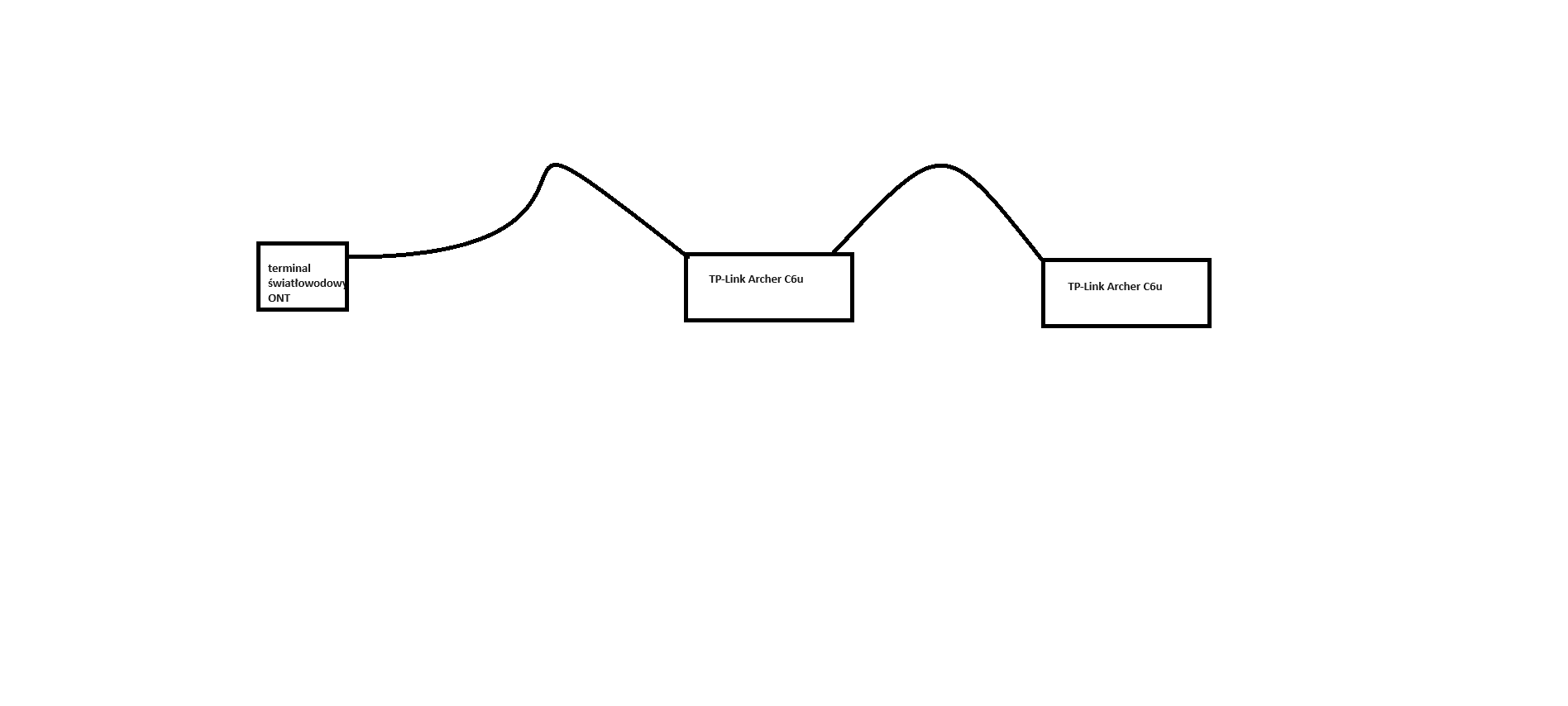

    Witam wszystkich i mam prośbę o pomoc w konfiguracji sieci domowej. Mieszkam w domu dwurodzinnym, w którym razem z sąsiadem z góry korzystamy z jednego łącza internetowego od lokalnego dostawcy światłowodem.
    Sąsiad u siebie ma terminal światłowodowy ONT posiadający jeden port LAN gigabit oraz z włączoną funkcją NAT, do którego ma bezpośrednio podłączony router tp-link archer C6u. Z niego jest poprowadzona skrętka na dół do mojego identycznego routera. Działają one w tej samej podsieci. Chciałbym je w taki sposób skonfigurować, a mam dostęp do obu, żeby sąsiad z góry nie widział moich urządzeń podłączonych do mojego routera, i ja nie koniecznie chcę widzieć jego urządzenia. Dobrze by też było żeby mój router był serwerem dhcp (obecnie jest nim router sąsiada) dla moich urządzeń. Routery niestety raczej nie obsługują vlan. Próbowałem je jakoś przestawiać m.in. w ustawieniach wybrałem dla obu że łączą się z internetem bezpośrednio, a dodatkowo na moim routerze inną podsieć. O dziwo zadziałało to prawidłowo, jednak efekt był kótkotrwaly (kilka godzin) albo na laptopie miałem neta, ale na telefonach już nie. Będę wdzięczny za pomoc.

    Wykonaj na dwóch TP-Link Archer C6u to samo:
    1.Aktualizacja firmware do najnowszej wersji
    https://www.tp-link.com/pl/support/download/archer-c6u/#Firmware
    2.Reset potem do ustawień fabrycznych.
    3.Na jednym ustaw podsieć np 192.168.2.1- 192.168.2.254
    4.Na jednym ustaw podsieć np 192.168.3.1- 192.168.3.254
    5.Postaw małego switcha za terminalem światłowodowy ONT posiadającym jeden port LAN gigabit i puść sygnał do routera sąsiada i do swojego routera , a jako bramę wpisz adres terminala światłowodowego ONT.
    Masz tak:
    Schemat połączeń dwóch routerów TP-Link Archer C6u z terminalem światłowodowym ONT
    Podłącz tak:
    Schemat połączeń sieciowych z terminalem ONT, switchem i dwoma routerami TP-Link Archer C6u
    Taki wystarczy:
    https://www.tp-link.com/pl/business-networking/soho-switch-unmanaged/tl-sg105/
