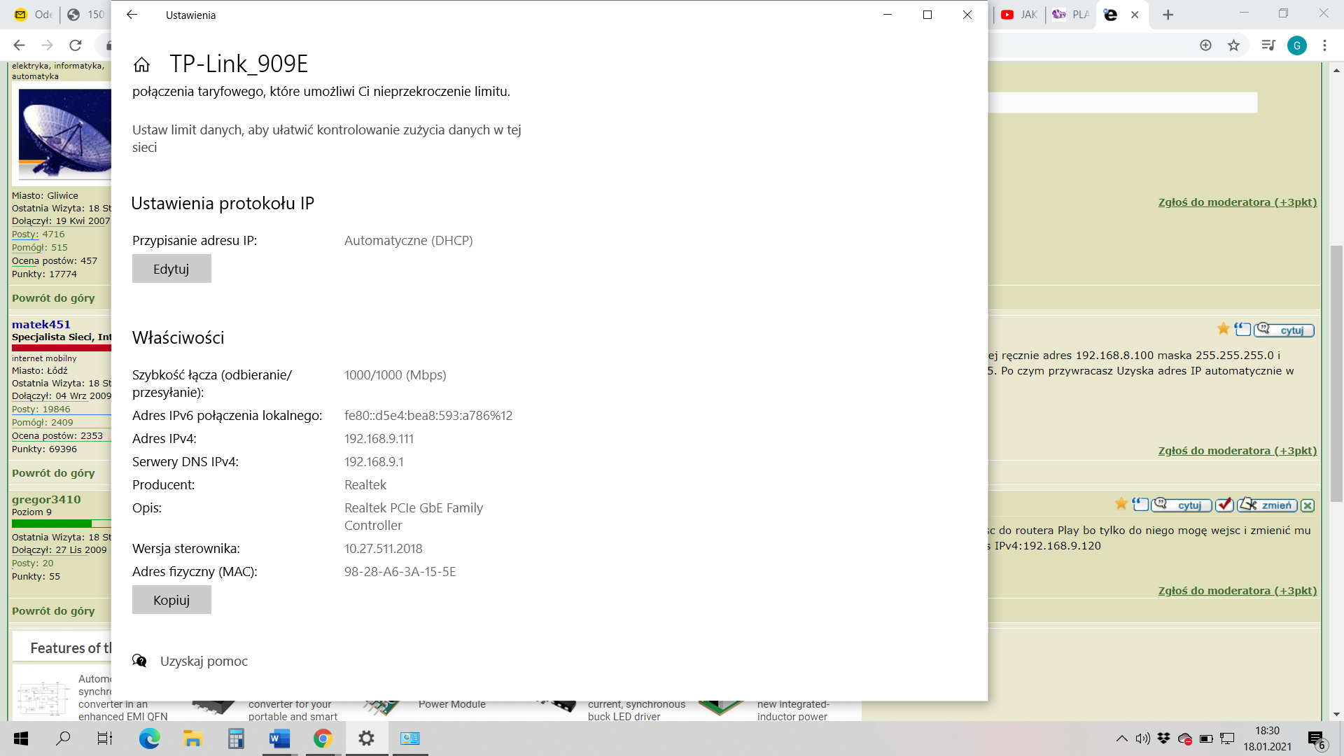

  • #5 19193205
    matek451
    Posty: 31251
    Pomógł: 4351
    Ocena: 5806
    Nie, zostaw B715 B bez zmian a wchodzisz na TP-linka na 192.168.8.2, ale z tym zabiegiem ze zmianą protokołu IpV4, może być ustawione tak jak na karcie Wi-Fi zmieniasz mu LAN na 192.168.9.2 i jak był ustawiony jako AP podłączasz pod B715.
    Pomogłem? Kup mi kawę.

    To jest połączenie kablem lan po wpisaniu adresu 192.168.9.1.
    • Dwa routery, jedna sieć, jak wejść do drugiego routera 2021-01-18 (3).png (250.37 KB) Musisz być zalogowany, aby pobrać ten załącznik.
