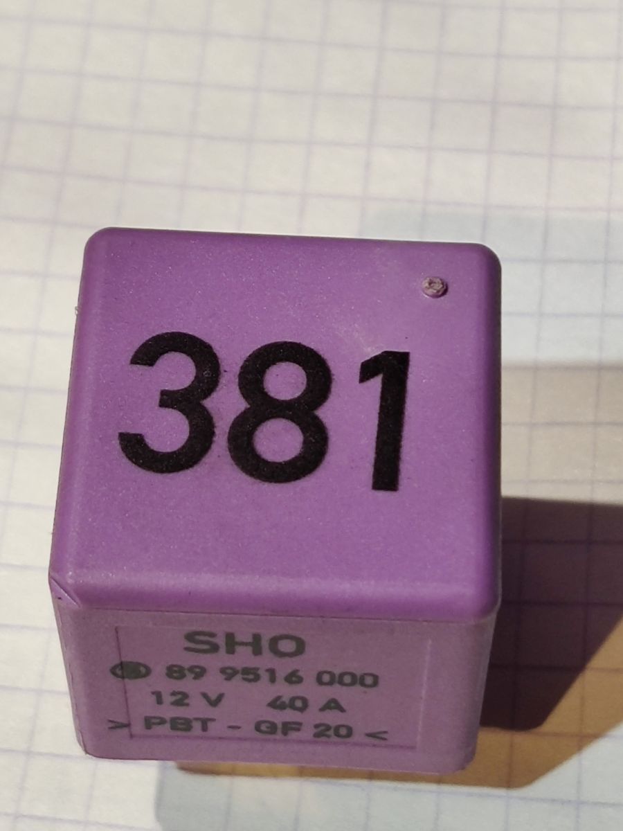

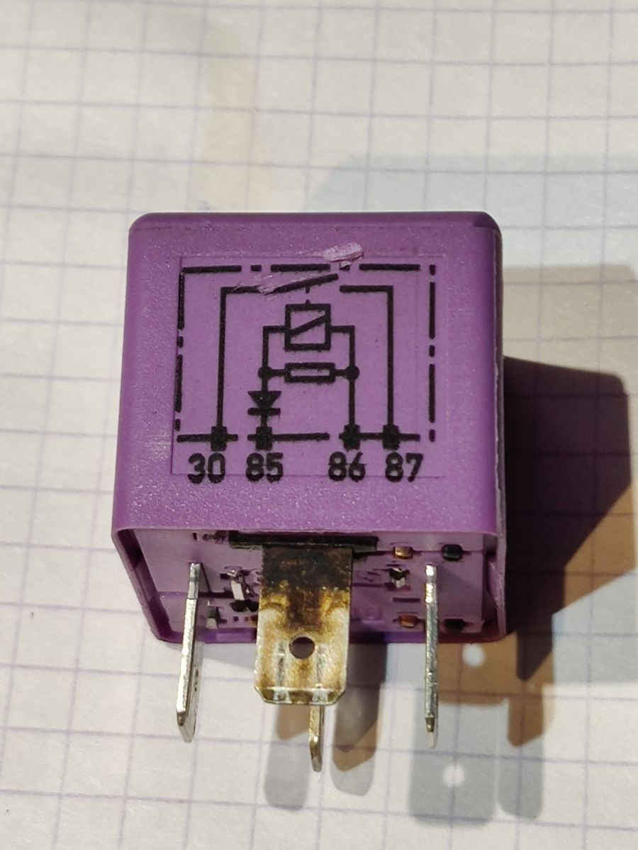

Mam problem ze światłami przeciwmgielnymi w Passacie b5, żarówki H4 razem z długimi.
Problem pojawił się po zmianie na ledowe odpowiedniki philipsa (proszę pominąć zasadność oraz czy oślepia), przeciwmgielne nie chcą się zapalić lub mrugają, a w tym czasie z przekaźnika wydobywa się buczenie/stukanie. Problem nie stoi po stronie sprawności przekaźnika, wyłącznika, bezpiecznika, ani żarówki (wszystko wymieniane na nowe). Problem ustaje gdy jedną z Led h4 zamienię na halogen.
Napięcia są średnie: podczas pracy długich ≈9V i róznica 0,73V masa na żarówce a masa silnika. Dodanie żarówki równolegle nie pomaga. Led jest to Philips 3551, pobór prądu ≈4,3A przy 12.5V na przeciwmgielnym, lub długim. Wolałbym uniknąć wymiany wiązki w reflektorach, bo to wiąże się z rozebraniem pasa przedniego.
Czy można jakoś zastąpić/zmostkować/ taki przekaźnik? Czy dodanie rezystora równolegle może pomóc?
