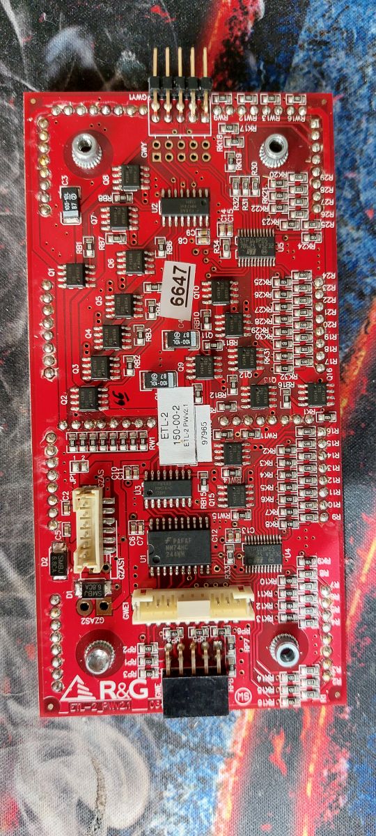

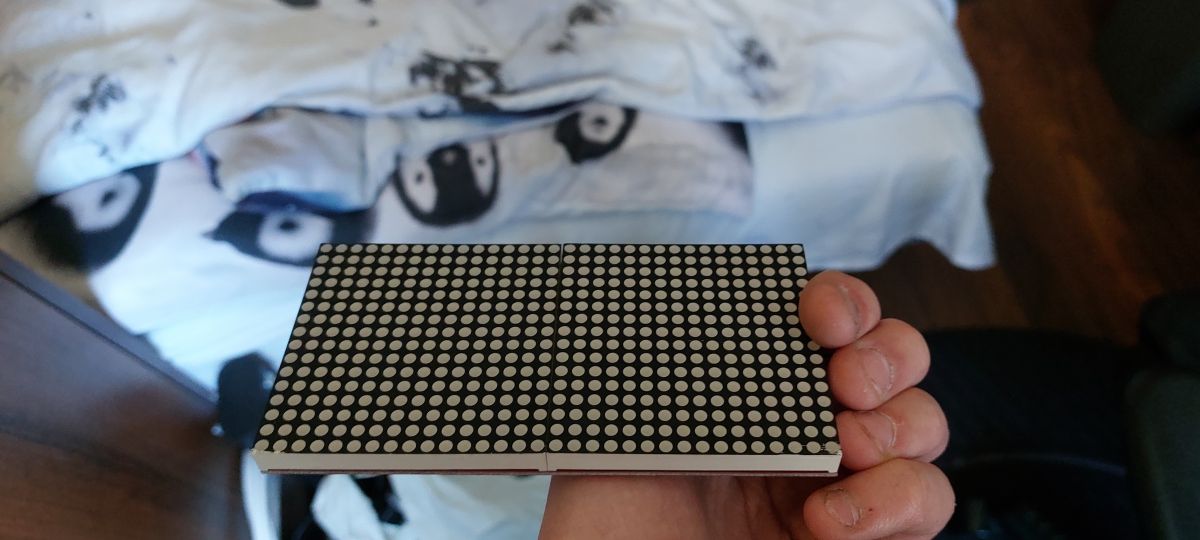

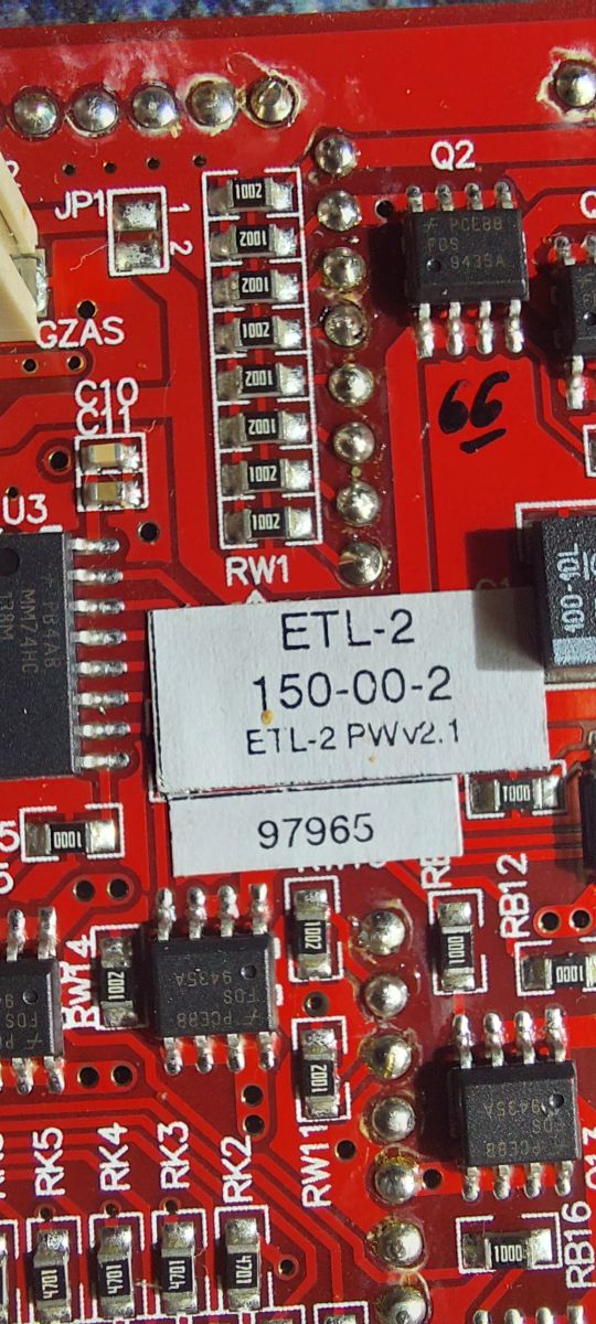

    Hej, posiadam matrycę LED 16x16 pikseli. Jest to matryca od panelu informacyjnego, który znajduje się w tramwajach/autobusach. Model to ETL-2 PWv2.1. Problem jest taki, że nie mogę nigdzie znaleźć schematu podłączenia tego, a chciałem podłączyć i sterować za pomocą Arduino. Proszę o pomoc, z góry dzięki.
    Osoba trzymająca segment matrycy LED 16x16 model ETL-2 PWv2.1. Osoba trzymająca matrycę LED 16x16 pikseli w dłoni, na tle pościeli z wzorem.
    Na powyższych zdjęciach jest jeden segment. Cały panel składa się z 4 takich segmentów.

    Zrób zdjęcie całej płytki tak aby dało się odczytać oznaczenia wszystkich układów.

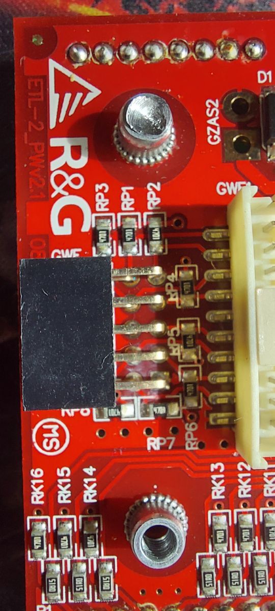

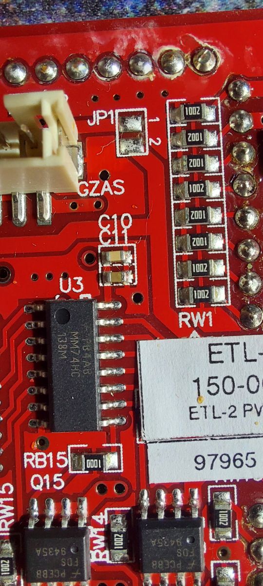

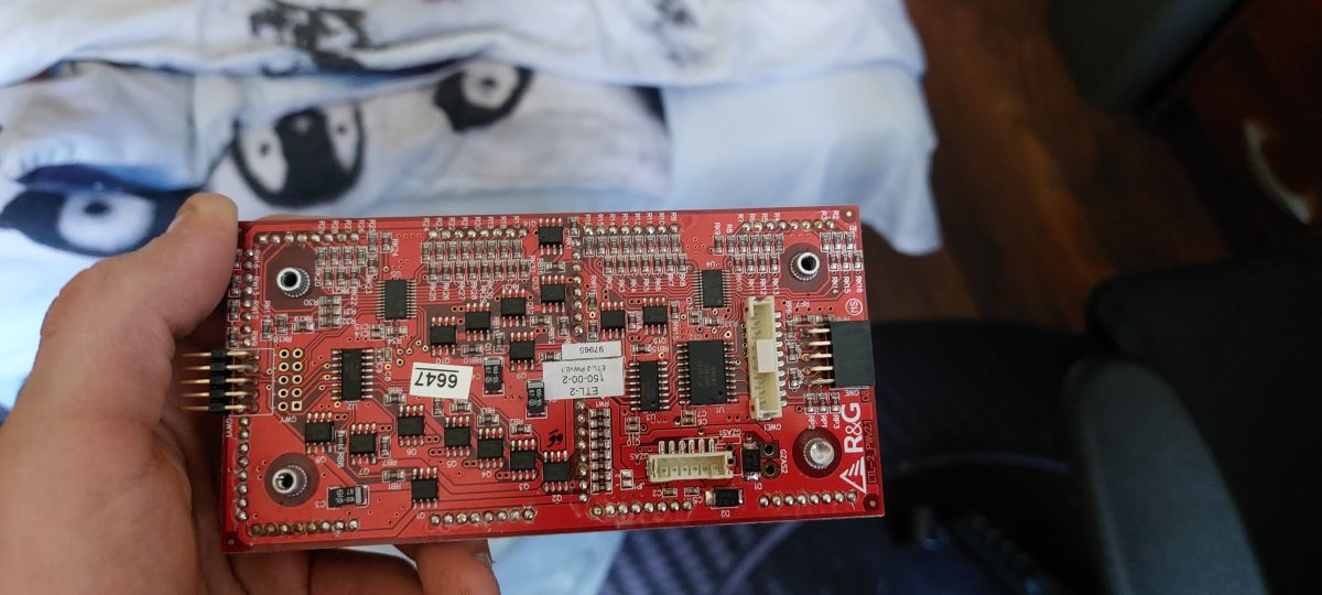

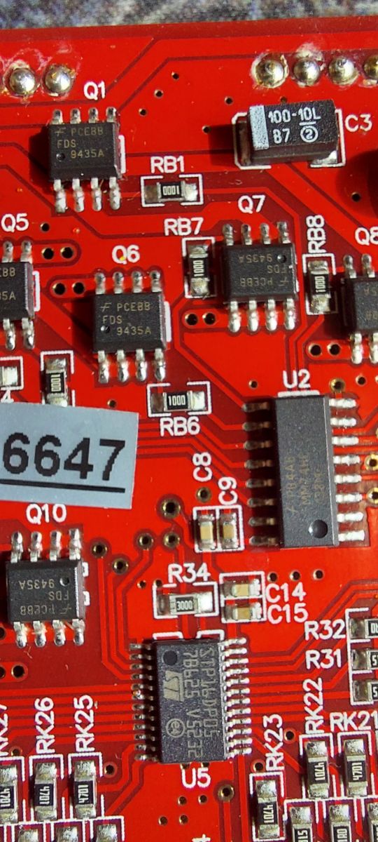

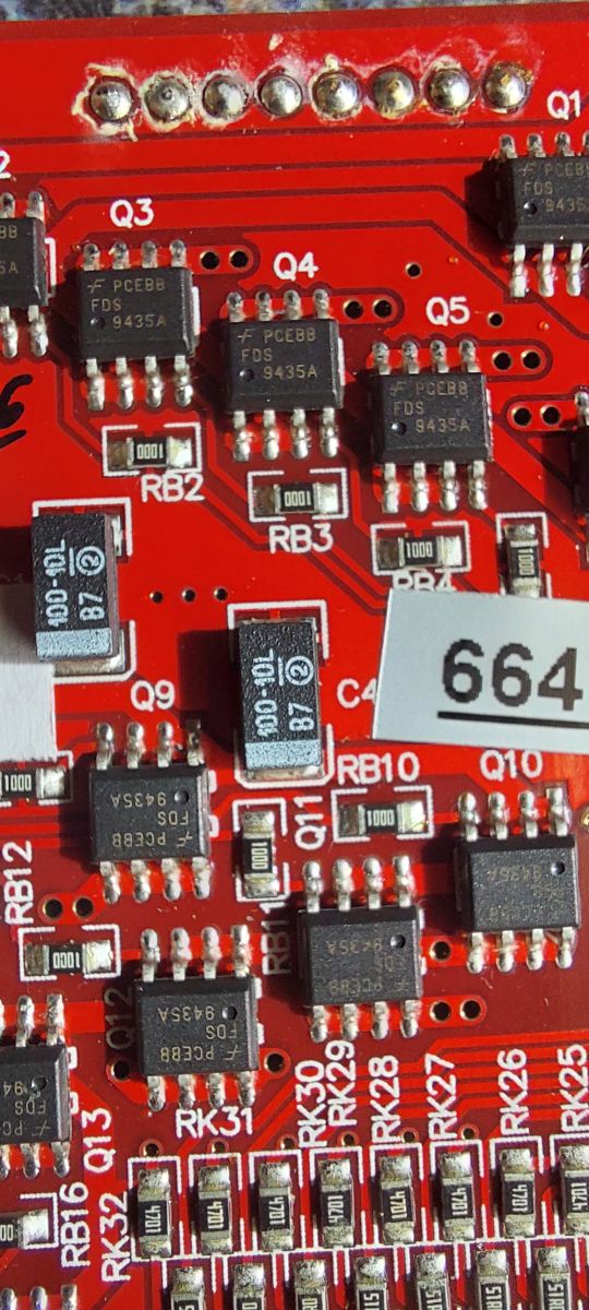

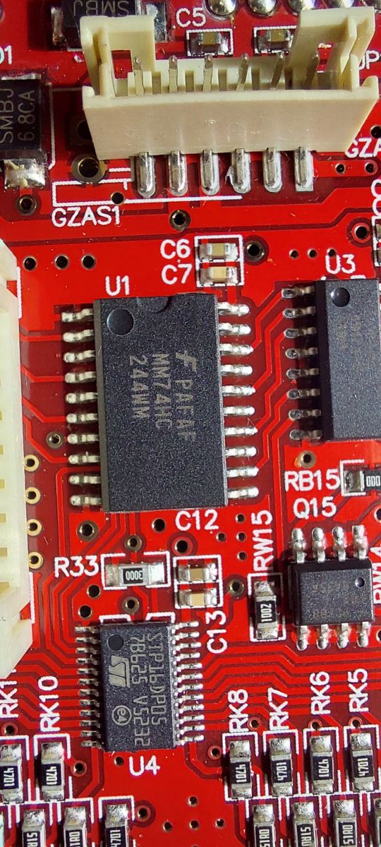

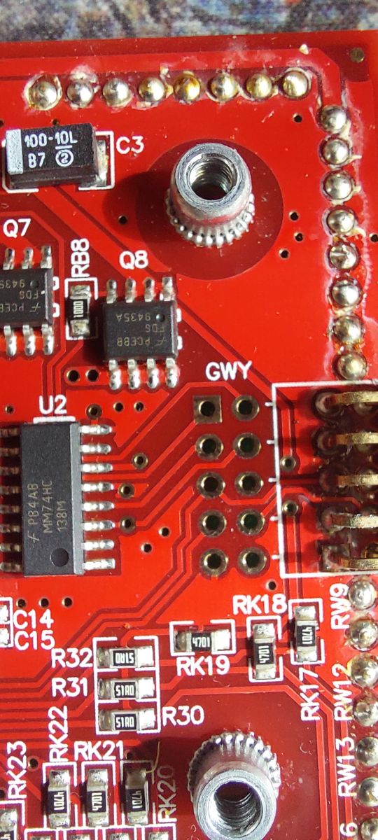

    Zbliżenie na czerwoną płytkę drukowaną z układami scalonymi i komponentami elektronicznymi. Zbliżenie na czerwony obwód drukowany z różnymi układami scalonymi i komponentami elektronicznymi. Zbliżenie na płytkę drukowaną z układami scalonymi i rezystorami. Część elektroniczna czerwonej płytki drukowanej z komponentami i etykietą ETL-2. Zbliżenie na płytkę obwodu elektronicznego z elementami oznaczonymi takimi jak JP1, GZAS, C10 i U3. Zbliżenie na czerwoną płytkę drukowaną z widocznymi elementami elektronicznymi i chipami. Część czerwonej płytki elektronicznej z oznaczeniami i złączami. Czerwona płytka elektroniczna z układami scalonymi.

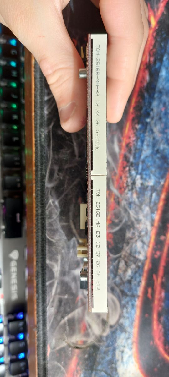

    Model samej matrycy to:
    Tablica informacyjna o oznaczeniu TOM-2516BMAB-31 trzymana w ręce.
    Matryca jest ogólno dostępna na allegro: https://allegro.pl/oferta/wyswietlacz-matryca-led-16x16-zolta-64mm-7734859847
    Dowiedziałem sie że jest to panel informacyjny od tramwaju sterowane poprzez rs-485
    Link do strony producenta:
    http://www.rg.com.pl/oferta/urzadzenia/tablic.../zewnetrzne-i-wewnetrzne-w-pojazdach,169.html

    Sama matryca LED to żaden problem. STP16DP05 to sterownik LED sterowany szeregowo, tranzystory FDSxxxx dodane w celu zwiększenia prądu.
    Sama matryca, bez sterowania.
    Dla fabrycznego sterowania od producenta panelu (nie samej matrycy).
    Musisz ustalić wejścia STP oraz zasilanie. Tak na początek.

    Wiem że zasilanie 5V jest na 6 pinowej kostce (krótszej białej). A co do pinów to jeszcze nie wiem do końca ale jak podłączałem mase pod pin 2 a vcc pod pin 8 to świeciła się pierwsza linia.
