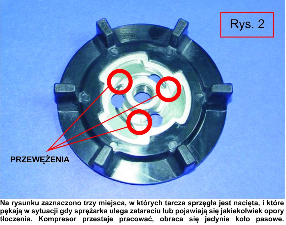

    To nie jest tłumik drgań tylko zrywalny łącznik. Kompresor kręci się cały czas. W momencie jak się zatrze po pracy bez gazu to unieruchomiłby cały napęd paskowy. A tak guma się zrywa, kompresor stoi a rolka się kręci. Można jechać dalej. Kompresor oczywiście do wymiany a instalacja do płukania.

    Mam go rozłożonego w warsztacie i to jest tłumik drgań. Wrzucę fotki później. Ten typ jest tak zbudowany, że cały czas kręci się koło pasowe razem z oślą kompresora, a sprzęgło jest wewnątrz, w tylnej części tam, gdzie idzie kabelek do jego włączania. Natomiast koło pasowe jest zbudowane z dwóch części: zewnętrznej i wewnętrznej, z łopatkami poprzekładanymi małymi gumowymi klockami. Gdy gumki się zużyją/rozsypią ze starości, tłucze metal o metal i stąd ten dźwięk. Gdyby tam cokolwiek miało się programowo zrywać, to rozsypałoby się całe koło. Zatrzeć ten kompresor też się teoretycznie nie może, chyba że braknie oleju - ale to oznacza wyciek, spadek ciśnienia w układzie i automatyczne wyłączenie sprzęgła.

    Rację macie obaj, bo w kole pasowym jest zarówno tłumik drgań jak i to zaznaczone sprzęgło przeciążeniowe (zrywalne).

    Ale wracając do meritum, na zamieszczonym powyżej obrazku widać dokładnie wewnętrzną część koła pasowego. Między tymi łopatkami a zewnętrzną cześcią koła są gumki - ich zużycie powoduje okresowy hałas podobny do zużytego łożyska.
