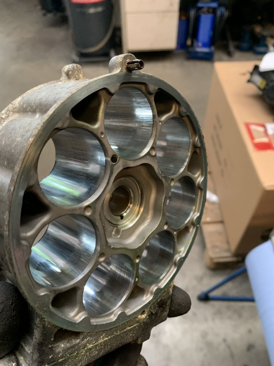

    Co zrobiłeś w kierunku znalezienia usterki? Nie od dzisiaj wiadomo, że istnieje coś takiego jak komputer diagnostyczny. Jeżeli w wyniku testu nie pojawią się żadne błędy, to jest dużo danych z czujników układu klimatyzacji które można sobie zinterpretować. Tym bardziej że jest to prawdopodobnie klima automatyczna (bo to Viano), ale tej informacji nie ma w zapytaniu. Bo po co... A jest to informacja istotna, bo układ sterujący temperaturą jest w przypadku klimy manualnej i automatycznej zupełnie inny.
    Czy węże marzną w czasie pracy z załączoną klimatyzacją? Może być wtedy podejrzenie, że niecałkowicie wyłącza się ogrzewanie.
    W układzie jest kompresor ze zmienną wydajnością. Na komputerze można sobie odczytać prąd cewki kompresora którego wielkość jest proporcjonalna do wydajności. Jeżeli prąd rośnie, a nie rośnie ciśnienie w układzie to problem leży wewnątrz kompresora.
    Może któryś z czujników przekłamuje informując, że temperatura w kabinie jest niska i załączanie klimatyzacji nie jest potrzebne? Może wentylatorek czujnika temperatury wewnętrznej nie działa? Może to powodować zwłokę w reakcji układu.
    Tak więc na początek zrób coś samodzielnie bo jest zbyt dużo możliwych przyczyn żeby marnować czas na jałowe filozofowanie.

    Kompresor zwieksza wydajnosc do 76% (jakkolwiek te wartosci mozna przetlumaczyc)
    A cisnienie w ukladzie pozostaje 5 Bar.
    Uszkodzony (zablokowany) zawór sterujący wydatkiem lub sama sprężarka

    Układ wypłukany? Jak nie to opiłki wykończą nowy.

    Po za tym do wymiany osuszacz i skraplacz, a rurki przepłukać.

✨ Użytkownik zgłosił problem z klimatyzacją w Mercedesie Viano W639, która uruchamia się z opóźnieniem. Po przeprowadzeniu wstępnych testów, takich jak pomiar prądu cewki kompresora i ciśnienia w układzie, stwierdzono, że kompresor działa, ale ciśnienie pozostaje na niskim poziomie (5 Bar). Użytkownik wymienił kompresor na nowy, co rozwiązało problem. W dyskusji zasugerowano również sprawdzenie zaworu sterującego oraz konieczność wymiany osuszacza i skraplacza, a także przepłukanie układu, aby uniknąć uszkodzeń nowego kompresora.
