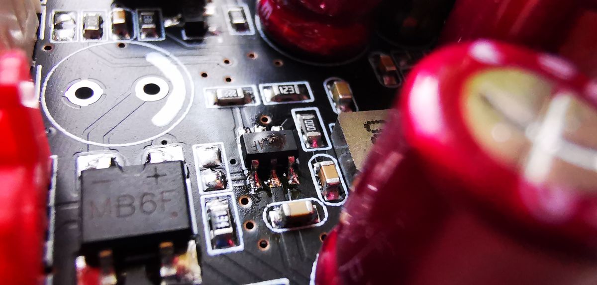

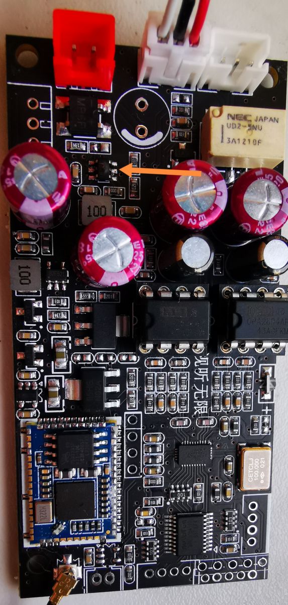

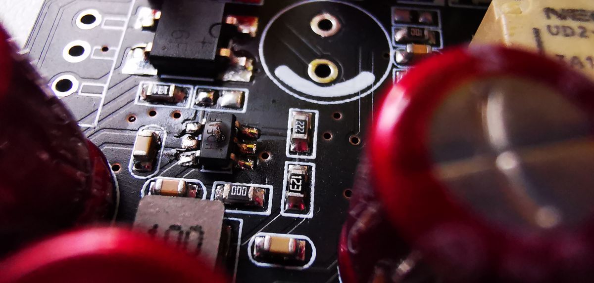

✨ Użytkownik zgłosił problem z DAC ES9038Q2M po odwróceniu polaryzacji zasilania, co spowodowało dymienie z kontrolera i DAC-a. Inni uczestnicy dyskusji zauważyli, że na wejściu zasilania znajduje się mostek prostowniczy, co sugeruje, że polaryzacja nie powinna mieć znaczenia. Użytkownik potwierdził, że podłączył zasilanie do czerwonego gniazda, a po poprawnym podłączeniu zasilania wystąpiło kolejne dymienie. W dalszej części rozmowy zidentyfikowano układ jako przetwornicę stepdown, a także podano oznaczenie układu jako ry8411. Użytkownik ostatecznie zasilił DAC zewnętrznie, co przywróciło jego działanie.
