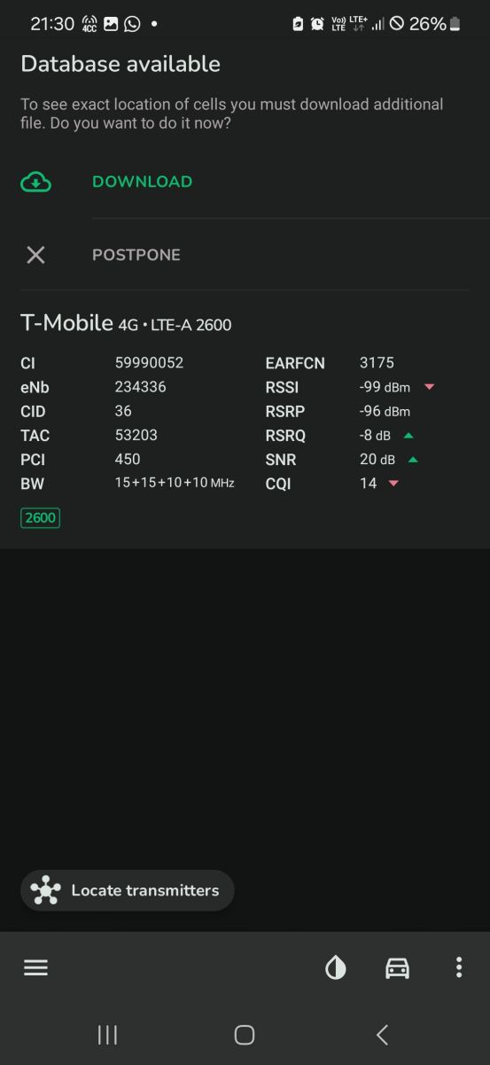

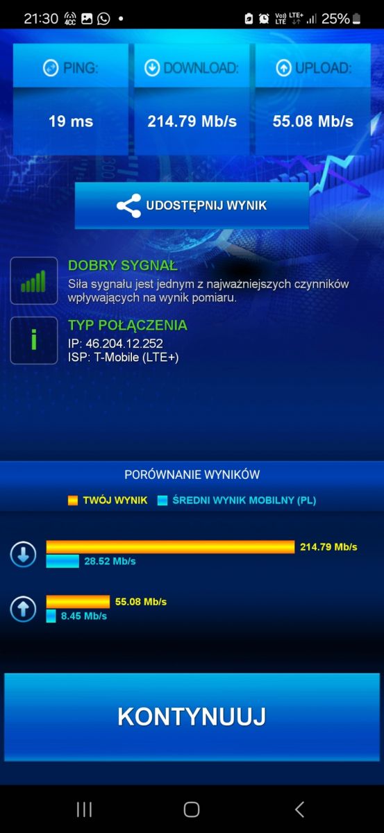

    T-Mobile przed domem:
    Zrzut ekranu z aplikacji pokazujący parametry sygnału T-Mobile 4G LTE-A 2600. Ekran z wynikami testu prędkości internetu T-Mobile, pokazujący 214,79 Mb/s pobierania i 55,08 Mb/s wysyłania.

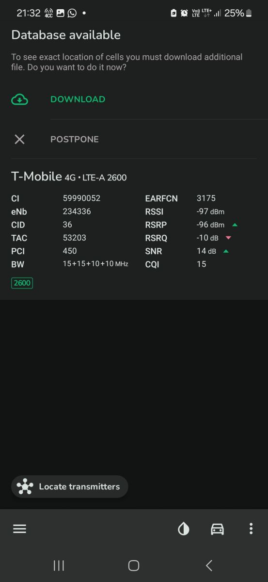

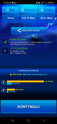

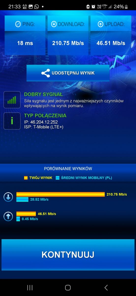

    T-Mobile w domu:
    Zrzut ekranu z aplikacji pokazującej dane sygnału sieci T-Mobile 4G LTE-A 2600. Wyniki testu prędkości internetu T-Mobile: ping 18 ms, pobieranie 210,75 Mb/s, wysyłanie 46,51 Mb/s.

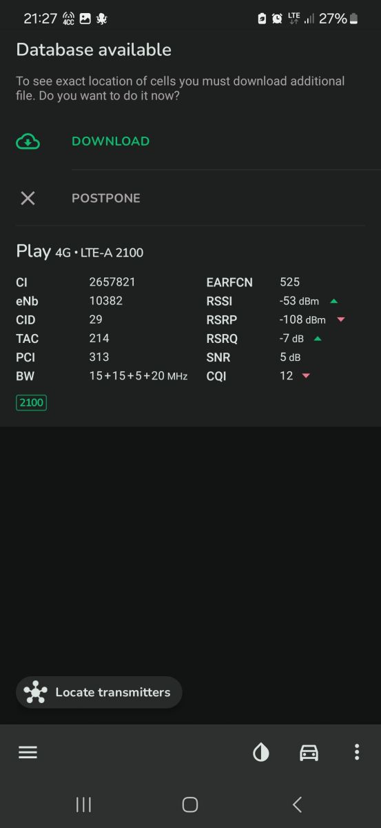

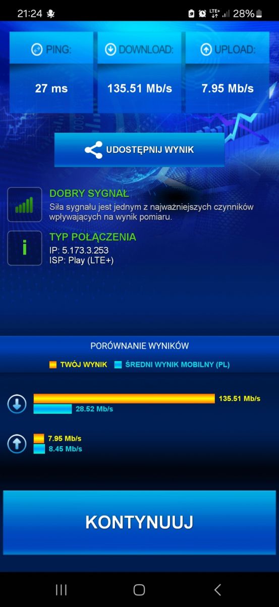

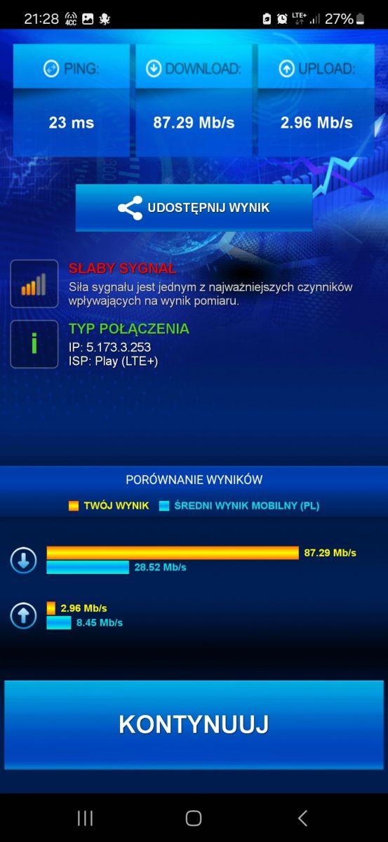

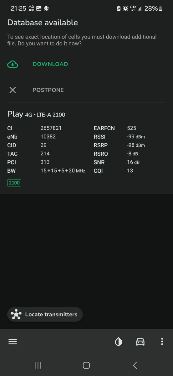

    Play przed domem
    Zrzut ekranu pokazujący szczegóły sygnału sieci Play 4G LTE-A 2100 z parametrami takimi jak RSSI, RSRP i SNR. Zrzut ekranu z wynikami testu prędkości internetu mobilnego Play
    Play w domu
    Zrzut ekranu z aplikacji pokazujący dane sygnału Play 4G LTE-A. Zrzut ekranu testu prędkości internetu z Play LTE+.

    T-mobile na BTS-ie NetWorks na pozwoleniu Orange Sarnów-Preczów nie ma nawet pseudo 5G na N1 2100MHz w DSS z LTE2100, brak też w poblizu pozwolenia na 5G3500 N78. T-mobile z Sarnowa-Preczów,pierwszy sektor , LTE2600+2100+1800+800, na paśmie podstawowym dostteczne parametry sygnału, wysoki SINR i bardzo dobre osiagi. Sektor mało obciążony.
    Play to 2 sektor z BTS-a Sarnów Stara 40, LTE2100+1800+800+2600.Pasmo podstawowe LTE2100, na zewnatrz sygnał dostateczny, w domu słaby. BTS powinien mieć tez pseudo 5G2100 na N1 w DSS z LTE2100.
    Uzyskanie dobrych parametrów sygnału niezaleznie od operatora wymaga zew. anteny kierunkowej Dual LTE1800-2600MHz do agregacji p[asm pojemnościowych LTE i routera z modemem agregujacym 4 pasma LTE w agregacji QAM256.

    Sprzet dobiera sie do infrastruktury operatora jaka ma w okolicy gdzie chcemy korzystać z internetu mobilnego. W mobilnym nie ma gwarancji prędkości a obciązenie stacji bazowych na LTE stale rosnie, nie ma gwarancji ze będziesz miał na stałe 100Mb/s.
    Sprzet do 5G jest niewiele drozszy od LT18 i oczywiście nieprawda jest że jest niepotrzebny. Cudy LT18 jest w tej trójcy jedynym routerem wartym jakiejś uwagi ale wart jest maksymalnie z 700-800 zł. Dwa pozostałe to wielkie nieporozumienie bez żadnej wartości.
    MIMO4x4 to nie jest technologia łatwa do uzyskania, trzeba spełnić wiele warunków, jakich pisałem nie raz. Osiagi w T-mobile/PLAY na N78 to grubo ponad 500Mb/s, ilość klientów póki co niewielka a potencjał i pojemność pasma 5G3500MHz klikakrotnie większa od LTE, nawet w agregacji pasm.
