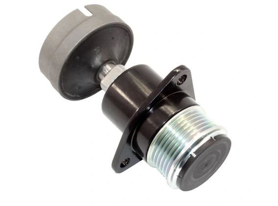

    Mam poważny problem. Cztery miesiące temu padło mi sprzęgło alternatora w Fokusie mk1 1,8tdci. Ten gumowy element przykręcany do koła alternatora się wyrwał. Kupiłem używaną część. Warsztat założył i pojeździłem cztery miesiące i poszło 2x ... Trzy dni temu zakupiłem kolejny używany element i pojeździłem dwa dni i znowu się ukręciło. Sam alternator lekko się kręci, wirnik jest sztywny nie ma luzów na łożyskach. Poniżej zamieszczam zdjęcie jak wygląda ten element. Nie wiem co robić??? Miał ktoś coś w podobie?
    Pewnie że lekko. Tylko mu ciężko gdy pracuje (ładuje). Ktoś kiedyś pisał na Forum i ja to potwierdzam, że zakładanieużywanych elementów gumowych i metalogumowych to wyrzut kasy w błoto.

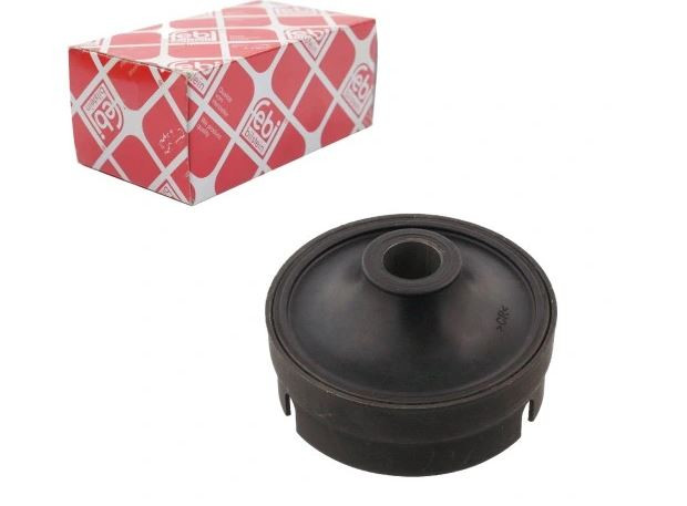

    Kupiłem teraz NOWĄ tą cześć co się urwała tą gumową. Czekam aż przyjdzie i mam nadzieję , że podziała.

    To znaczy? W jakim celu? kreci sie lekko wałek.

    Okazało się , że alternator jest z innego forda. Oraz mocowanie było przeszlifowane bo się nie mieścił. Kupiłem używany alternator razem ze sprzęgłem i mocowaniem. Zrobiłem już 3tyś km i wszystko działa. Więc temat zamykam. Aha po wymianie alternatora zaczęła działać ogrzewana przednia szyba. Przeczytałem gdzieś, że jak coś jest nie tak w komunikacji między komputerem sterującym inteligentnym ładowaniem a regulatorem napięcia to szyba przednia oraz dodatkowy podgrzewacz płynu zostają odłączone. Teraz jest ok.
