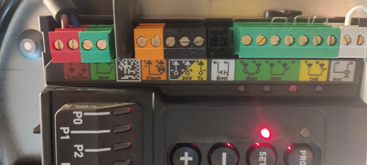

Jak podłączyć sterownik do napędu Wiśniowski Metro 800 io (Somfy)?

    Panowie mam pytanie odnosnie podłaczenia tego sterownika https://allegro.pl/oferta/sterownik-przekazni..._unit_id=c36056dd-3259-47d4-b298-23c47df7f9c3 do napedu Wisniowski Metro 800 io ( somfy) Sterownik bramy z widocznymi terminalami i podpiętymi kablami. czy S1 i S2 mam podczepic 12 i 13 (start) a krancówki S3 i s4 pod 14 i 15 dobrze ja to widzę i podczepienie kabelków nie ma znaczenia w który wtyk wczepie. A te zworki to muszą być nie mam czujek ani żadnych przycisków zewnętrznych ani lampy

    Link do Alle...o nieaktualny. Popraw go albo znajdź taki sam sterownik w jakimś sklepie netowym.
    Jeśli to taki, który po lewej ma S1 i S2 (do podpięcia pod 12 i 13 napędu), środkowe zaciski to zasilanie sieciowe, to prawych zacisków S3 i S4 oznaczonych "sensor" w tym napędzie nie ma gdzie podpiąć i musisz tam podłaczyć kontaktron (powinien byc w zestawie) a jego samego zamontować do szyny napędu (magnesik do wózka).
    Zworki są właśnie po to, coby naped działał bez fotek, bez grzybka wyłacznika awaryjnego STOP i innych zewnętrznych szpej.
    Tak by wyglądało z manuala.
    Nie, dołączony kontaktron podłączasz tylko pod S3 i S4 sterownika, nigdzie więcej, dokładnie jak napisał @kotbury .

    Posty: 27
    Dziękuję @kotbury i @rokbok , sterownik działa i w aplikacji tuya mogę sterować brama tak jak chciałem, jeszcze muszę umieścić w dobrych miejscach kontaktrony.
